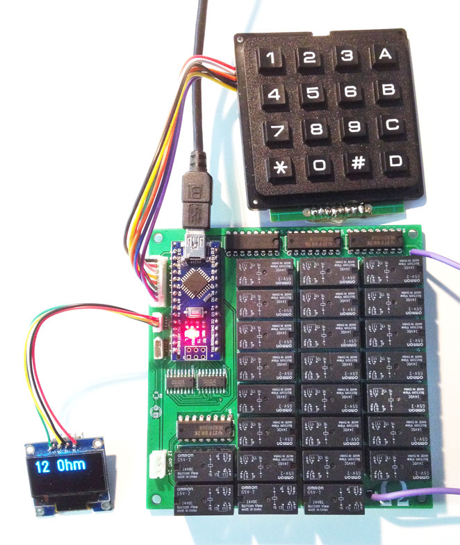

ich habe mir eine Widerstandsdekade gebaut und bin nun am Überlegen wie
man das Programm weiter verbessern könnte.
Momentan gibt man einfach den gewünschten Wert ein zB "1", "2"
Drückt man dann die Raute-Taste wird der Wert gestellt und
freigeschaltet.
Mit der *-taste kann man alles wieder löschen und die Verbindung
zwischen den Buchsen ist wieder offen.
Ich würde nun gerne eintippen können
1 + A + 5 für 1,5Ohm
oder 1 + B + 5 für 1,5kOhm
oder 1 + C + 5 für 1,5MOhm
Wie würde man das denn machen? Ich dachte erst mit einem Array. Dass man
die Zahl vor dem Faktor dann an die entsprechende Stelle schiebt..das
funktionierte auch im Ansatz erscheint mir aber doch umständlich.
Ein anderer Ansatz, der mir in den Sinn gekommen ist, die Zahl vor dem
Faktor mit diesem dann zu multiplizieren..
Wie würdet ihr das denn angehen?

Oder Du nutzt # als Dezimaltrennzeichen und A,B,C um die Eingabe
abzuschliessen:
1#5A -> 1,5 Ohm
1#5B -> 1,5 kOhm
1#5C -> 1,5 MOhm
Das sollte das verarbeiten noch etwas einfacher machen

Nee, der Weg ist schon richtig.
Man sagt (zumindest bei uns in der Fa.) 1R5, 1M5 oder 1k5.
Also die Tasten passend umbeschriften und los, dann ist das direkt und
einfach zu merken.
Einfach so tippen wie man spricht: 2-2-k-1-go. 1-M-5-go. 1-0-k-go.
Schön wäre auch k-1-go für 100R, einfacher zu tippen.
Als algo natürlich was angepasstes.
Du merkst dir doch jetzt auch die Tasten vor dem "go". Da muss das
Case/select ja nur um ein select ergänzt werden.
Also
- Setze R auf 0
- Erste Stelle Zahl: Setze R auf X. Faktor: Merke F.
- Zweite Stelle Zahl: Setze R*10, plus X. Faktor: Merke F.
- Dritte Stelle Zahl: Setze R*10, plus X; F/10. Faktor: Merke F.
- 4. dito
- 5. dito
- Go? Dann RxF, Relais setzen und los.
Das gibt z.B. bei 22k1:
R=2 F=0
R=22 F=0
R=22 F=1000
R=221 F=100
RxF=22100 und los.

vielen Dank für eure Antworten! Das klingt ja interessant.
Ja wie Jens das beschrieben hat mit der Eingabe finde ich auch für mich
am logischsten
"Du merkst dir doch jetzt auch die Tasten vor dem "go". Da muss das
Case/select ja nur um ein select ergänzt werden."
Ich habe mal den Teil mit der Eingabe und Ausgabe auf die Relais hier
kopiert:
Mir ist noch nicht ganz klar was genau du mit "Merke F" meinst bzw die
Idee dahinter.

  key_pressed = keypad.getKey();
  switch (key_pressed)
    case '0' ... '9':
      wert = wert * 10 + (key_pressed - '0');
      printserial();
      break;
    case 'k':
      //faktor = 10; ??
      printserial();
      break;
    case 'M':
      //faktor = 100000; ??
      printserial();
      break;
    case '=':
      shiftOut(wert);
22
      digitalWrite(5, HIGH); /*stellt Verbindung durch*/
23
      printserial();
24
      break;
25
26
    case '*':
27
      wert = 0;
28
      digitalWrite(5, LOW); /*trennt Verbindung*/
29
      shiftOut(8388607); /*alle relais aus*/
30
      break;
31
debug ausgabe:
void printserial() {
  Serial.print("R: "); Serial.print(wert); Serial.print(" F: "); Serial.println(faktor);

F ist der Faktor.
Erstmal auf 1(R), 1000(k) oder 1000000(M) setzen und bei nachfolgenden
Ziffern wieder jeweils durch 10 Teilen.
Das gibt genau den Multiplikator den du brauchst, egal wo du ihn
eintippst.
Mit 25 Relais kannst du ja 25 Bit darstellen, also mit 1R Teilung bis
33M554432 hoch.
Leider werden dir "unten" die Kontakte Probleme machen, da
Übergangswiderstand, und "oben" da zuwenig Stromfluss.
Aber ich glaube da kranken alle Dekaden dran, von daher egal.

Hallo, ok danke. Das muss ich mir mal ausprobieren, damit ich eine
Vorstellung davon bekomme.
Ja eigentlich sind es nur 23 Relais. Eins ist dafür gedacht alles
aufzutrennen und das andere schließt bei <128Ohm die restlichen Relais
kurz, damit man nicht zuviele Kontaktwiderstände hat im kleineren
Bereich
