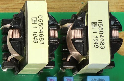

1. Frage: Ich möchte wissen, wer diese Trafos bzw. hier Induktivitäten
hergestellt hat. Es gibt eine Firma Landwehr + Schultz Trafo GmbH, auf
deren (fast nicht vorhandener und seit 5 Jahren unveränderter) Webseite
ist aber keine Übereinstimmung mit dem Logo des Fotos zu sehen. Kennt es
jemand?
2. Frage: Suche nach dem Datenblatt Dialog D0938FB. Bei der Suche bei
Dialog gibt's kein Ergebnis. Das IC sowie das Datenblatt gibt es bei
Jotrin (https://www.jotrin.com/product/parts/D0938FB), aber nur für's
Datenblatt möchte ich dort kein Konto anlegen.
Nebenbei, beides ist enthalten in einem EVG, dass zum Anschluss von zwei
Röhren je 160 W(!) gebaut ist (Sonnenliege, 46 dieser Röhren, 23
EVGs...).
Gast #5724786
oszi40 schrieb:
> Ob der Schraubenkönig Würth was ähnliches hat?
> https://katalog.we-online.de/de/pbs/browse/power_magnetics
Danke, aber es geht nicht um Ersatz oder Beschaffung, es geht nur darum,
wer der Hersteller ist. Dazu mein Verdacht, aber es könnte ja auch eine
andere Firma sein. (Zu WE habe ich einen guten Draht und bekomme
regelmäßig Besuch.)
Ich könnte mich ja auch mal aufraffen, und da einfach anrufen. Mal
sehen. Und wenn die es nicht waren, bleibt die Antwort offen.

Gast #5741052
ich habe auch gerade ein paar derartiger defekter EVG's hier liegen:
1. offensichtlicher Fehler ist oft ein defekter Schaltregler, der eine
Kleinspannung für den Betrieb der Logik bereitstellt.
2. Ist der nebst etwas Geraffel drum herum getauscht, kommt das Netzteil
trotzdem nicht hoch -> ok, weitere Fehler finden..
3. die Leistungsbausteine scheinen soweit ok zu sein.
4. "Dialog D0938FB" - Jotrin leitet beim Datenblatt auch nur auf die
Seite von Dialog Semiconductor weiter: Dort gibt es keinerlei
Informationen über diesen Baustein. Sieht man sich jedoch die
Beschaltung des Bausteins näher an, so sieht man, daß es offensichtlich
einen Programmieranschluß gibt. Es scheint sich um einen µC zu handeln
der von Dialog Semiconductor für einen einzelnen Kunden
anwenderspezifisch gefertigt wurde.
Sollte dieser jedoch defekt sein bringt einem der Kauf eines Ersatzteils
z.B. bei Jotrin rein gar nichts, da er immer noch mit der entsprechenden
Firmware bespielt werden muß.
5. Die derzeit von KBL und Ergoline verbaute Nachfolgegeneration dieser
EVG's (hergestellt von Vossloh Schwabe) setzt auf ein ähnliches
Schaltungsdesign und hat an der Stelle des D0938 von Dialog einen
ATMEL-µC (90PWM216-16SU) sitzen. (mit der gleichen Problematik: wenn
kaputt, dann muß zum Austausch des Bausteins auch die entsprechende
Firmware aufgespielt werden)
