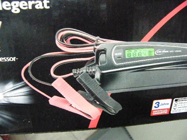

Zwei 12V Ladegeräte in Serie schalten um einen 24V Akku zu laden?
Nein, bitte nicht probieren oder nachmessen oder so. Das sind keine
Festspannungsnetzteile die man in Raihe schalten kann!
Das sind µC-gesteuerte Ladegeräte die nach Kennlinie arbeiten und was
meinst Du was passiert wenn die nicht beide im selben Bereich sind? Wie
sollen die denn bitte exakt synchron laufen? Selbst wenn es die
identischen Ladegeräte sind, wenn das eine gerade im Konstantstrom
mehrere 10A rausballert und das andere schaltet schon auf
Konstantspannung um, was dann? - Genau, undefinierter Zustand und keines
der Ladegeräte weiß wirklich was am Akku los ist. Können sie dann auch
nicht mehr weil ihnen das jeweils andere ja dazwischen funkt...
Da ist es Glücksspiel ob der Akku richtig geladen wird - und
insbesondere ob die Terminierung der Ladung funktioniert. Wenn der Akku
nicht Voll wird ist das noch ein gutes Ergebnis - kann aber auch sein,
dass die Geräte das als Fehler sehen und nix machen (gutes Gerät!) oder
einfach schön weiter Leistung geben und überladen. Weiß man einfach
nicht.

Akkulader nach IWUoU sind galvanisch vom Netz isolierte Strom- und
leistungsbegrenzte Konstantspannungsquellen, also sehr vergleichbar mit
einem Labornetzteil nur mit vorgegebenen Werten.
Die Ladegeräte schalten nicht ab sondern betreiben Erhaltungsladung wenn
der Akku voll ist.
Daher ist eine Reihenschaltung kein Problem. Man kann sie erst in Reihe
schalten und dann zusammen an den Akku klemmen.
Bei Labornetzteilen würde man eine Diode am Ausgang erwarten damit nicht
das stärkere Netzteil eine negative Spannung an das schwächere anlegt,
wenn die Belastung die Ausgangsspannung unter die eingestellte
herunterzwingf, da aber auch ein aufzuladender 24V Akku mehr hat als die
Spannung eines einzelnen 12V Ladegeräts, ist in deinem Fall das Fdhlen
der Diode kein Ptkblem (es sei denn der Akku ist so kaputt dass er nicht
mal mehr 14.4V hat, dann kannst du dir ein Aufladen aber auch ganz
sparen).

Wenn MaWin das sagt muss da wohl was dran sein, aber sind IWUoU
tatsächlich so anders als IUoU - ich kann garnicht glauben, dass die
sich in Reihe geschaltet sicher gleich verhalten...
Bei meinen IUoU haben die immer abgeschaltet, vermutlich weil sie nix
sinnvolles an ihrem Ausgang gesehen haben?
ALex schrieb:
> ist es zulässig
Das weiß nur der Hersteller genau. ICH würde es nicht tun. Da Du beide
nie zur gleichen Zeit einschalten wirst, besteht schon mal
Verpolungsgefahr für das noch stromlose. Also sind mindestens
Schutzdioden am Ausgang nötig wie Mawin schon schrieb. Ob BEIDE dann
sofort im gleichen Modus arbeiten ist auch noch fraglich. Oft wird erst
mal der Akku geprüft... Also Mist.
Dann haben meine "intelligenten" Ladegeräte also schon bevor sie
angefangen haben "mist gemessen" und deshalb nix gemacht.
Ich weiß jetzt garnicht ob ich diese Intelligenz gut oder schlecht
finden soll...

Echt, zeig mal
Ohne angeschlossenen Akku bringt ein Ladegerät die Leerlaufspannung um
ca. 14V, und ein Akku hat voll bis leer ca 20-28V.
Wie wird da nun beim Anschließen ein Ladegerät verpolt ?
Lader |        |
            | Akku |
Lader |        |
Das Problem träte nur auf wenn der Akku eine geringere Spannung hätte
als ein Lader alleine.
ALex schrieb:
> ist es zulässig zwei 12V Ladegeräte (mit nach Herstellerangabe IWUoU
> Ladekennlinie) in Serie zu schalten um einen 24V Bleiakku zu laden?
Handelt es sich da wirklich um einen 24V-Akku ohne Mittelanzapfung? Die
meisten LKWs haben nämlich m.W. zwei 12V-Akkus in Reihe. Kommt man an
die Mittelanzapfung ran und der Ausgang der Ladegeräte hat keine
Verbindung mit dem SL, ist eine solche Ladung in Reihe möglich.

Es ist ein Unterschied ob man über 2 historische Trafo-Ladegeräte
diskutiert oder 2 kleine prozessorgesteuerte Schaltnetzteile in Reihe
schaltet. Diese modernen Ladegeräte prüfen vorher kurz den Akkuzustand
BEVOR sie überhaupt was tun. Es wäre Zufall wenn da eine Reihenschaltung
funktioniert.
> funktioniert.
Nun, wenn man an die Mittelanzapfung rankommt, spielt das keine Rolle.
Wichtig ist dann nur, das der Ausgang der Ladegeräte erdfrei ist.
> funktioniert.
So ist es. Man kann aber tricken, wenn man die auf zwei dicke Elkos
arbeiten lässt und diese über Drosseln anzapft und über Dioden
weitergeht. Dann sieht der Akku hinten 24V. Allerdings ist dann das
automatische Laden hin, weil die Spannungen nicht stimmen. Zur
Stromversorgung reicht es aber.
Das sind alles nur provisorische Notloesungen, falls das Ladegeraet
nicht doch abschalten sollte, um den Akku wenigstens noch etwas zu laden
unter Beaufsichtigung.
Wenn dies nichr zutrifft, Finger weg von solchen Aktionen.
