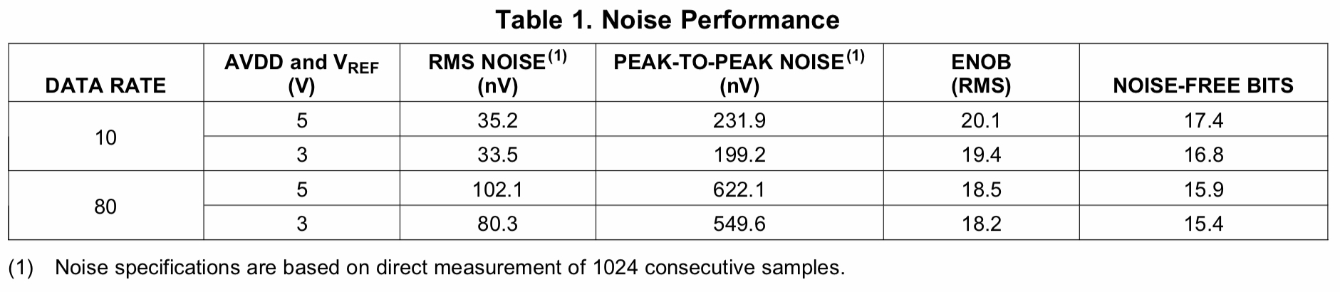

Ich hatte mal einen 20-Bitter. Trotz Profi-Lötung (nicht von mir) kamen da nur 16 Bit heraus. Die letzten 4 Bit konnte man gleich vergessen. Ich würde jetzt noch den LMP90099 von TI "in die Runde werfen". Der hat 4 differentielle / 7 single-ended Eingänge, SPI und läuft von 2,85 bis 5,5V. Das SSOP Gehäuse hat ein thermal Pad, was man mittels Heissluft aber auch recht gut gelötet bekommt. Bei 100Hz Samplerate sind allerdings lt. Datenblatt nur noch 17-19 Bits übrig, bei höherem Gain sogar noch weniger. Wobei man bei 5V ca. 1 Bit mehr effektive Auflösung hat als bei 3,3V. Jörg
#5725074
PittyJ schrieb: > Ich hatte mal einen 20-Bitter. Trotz Profi-Lötung (nicht von mir) > kamen > da nur 16 Bit heraus. Die letzten 4 Bit konnte man gleich vergessen. Je nach Wandlertyp ist das ein Stück weit Normalität. Anbei eine Grafik vom ADS1231 (der vermutlich bei der Entwicklung des HX711 Pate gestanden hat). Stephan schrieb: > 24Bit AD Wandler in einem DIL Gehäuse Die Forderungen widersprechen sich... Und auch das analoge Frontend für 24 Bits bastelt man nicht auf dem Steckbrett oder einer Lochrasterplatine zusammen. PittyJ schrieb: > Trotz Profi-Lötung (nicht von mir) kamen da nur 16 Bit heraus. Beim vorgeschlagenen ADS1211 steht ganz vorn auf dem Datenblatt schon in der zweiten Zeile:
Harald schrieb: > Was willst du denn wandeln? Und wie schnell? Das ist es, was Stephan hätte unbedingt erwähnen sollen. PittyJ schrieb: > Ich hatte mal einen 20-Bitter. Trotz Profi-Lötung (nicht von mir) kamen > da nur 16 Bit heraus. Die letzten 4 Bit konnte man gleich vergessen. Ich bin der Ansicht, das man bei allen AD-Wandlern die letzten 1...2 Bits nicht verwenden sollte. Manchmal (siehe Datenblatt) auch noch mehr. Gerade viele Anfänger (Ich zähle auch den TE dazu) haben noch nicht den Unterschied zwischen Auflösung und Genauigkeit erkannt.

> Ich bin der Ansicht, das man bei allen AD-Wandlern die letzten > 1...2 Bits nicht verwenden sollte. Bei Wandler ueber 16Bit haengt die letztlich erzielbare Aufloesung und Genauigkeit extrem von der Schaltung, dem Layout, Stoerquellen in der Naehe, Gehaeuse (z.B Waerme) und der Referenz ab. Man kann nicht einfach so einen 24Bit Wandler kaufen und dann kommen da 24Bit raus. Olaf NAU7802. Gibts auch in DIL.
