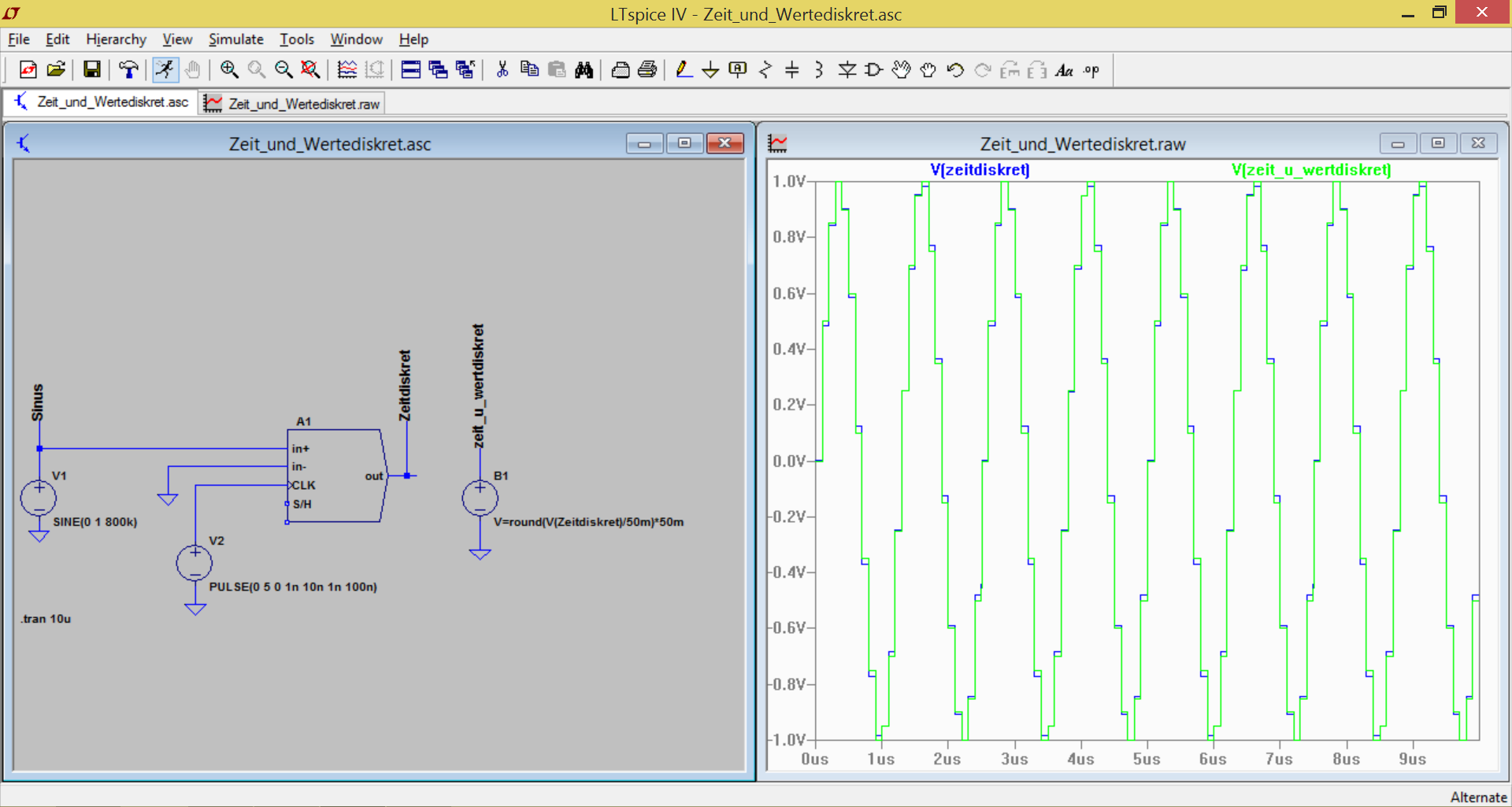

kann man mit LtSpice die Ausgangsspannung eines DDS-ICs simulieren?
Mittels Sample-Hold-Block konnte ich quasi schon mal die Stufen eines
DACs abbilden (nennt man das wertdiskret?).
Was mir da jetzt noch fehlt, ist quasi der Akkumulator bzw. das
TuningWord eines DDS-ICs. Plan B ist, dass ich eine kleine DDS-Software
schreibe und die Werte über eine PWL Datei in LtSpice ausgebe. Unschön,
jedoch machbar. Aber ich kenne LtSpice nicht gut genug, um zu wissen,
ob's auch anders geht.
Ralf

von Achim S. (Gast)
Nö: der S&H macht bei dir wahrscheinlich zeitdiskrete Abtastungen, aber
wertediskret wird dabei normalerweise nichts.
Geht es dir nur darum, einen zeit- und wertediskreten Sinus zu erzeugen
(so wie er aus dem DAC eines DDS-ICs rauskommt)? Das ginge z.B. per S&H
und behavioral volags source, siehe Anhang.
Oder willst du ein reales DDS-IC simulieren? Dann brauchst du dessen
Modell (und keinen Sample&Hold)
Oder willst du ein Modell eines DDS-IC nachbauen, um dessen
Funktionsweise zu illustrieren? Dazu wäre wiederum kein S&H nötig (der
kommt im DDS-IC auch nicht vor).

> Das ginge z.B. per S&H und behavioral volags source, siehe Anhang.
Aaah, das sieht doch gut aus - das entspricht bereits meiner
LtSpice-Schaltung, ich habe für B1 momentan
V=int(V(vs0))
wobei vs0 die S&H-Ausgangsspannung ist.
Soweit war ich also wohl gar nicht weg von der Lösung, nur musste ich
mit einer Eingangsspanung im dreistelligen Bereich arbeiten XD Also
schon mal vielen Dank hierfür.
Zweieinhalb Fragen habe ich dazu:
1) Die Auflösung des "DACs" stellt man in deiner Variante
V=round(V(Zeitdiskret)/50m)*50m
über "50m" ein, habe ich das richtig verstanden? Wenn ich also
beispielsweise einen 10-Bit DAC simulieren möchte, dann wäre es teilen
bzw. multiplizieren mit 1024?
2) Das Ausgangssignal von B1 sieht auf deinem Bild "gleichmäßig" aus.
Der Verlauf ist zwar nicht für jede Periode identisch, aber die
"Treppen" sind bei jeder zweiten Halbwelle identisch. Das ist dem
Umstand geschuldet, dass sich die 800kHz des Eingangssignals exakt durch
die Samplefrequenz teilen lassen, ist das korrekt?
2,5) Ich habe bei meiner Suche nach dem korrekten Ansatz für LtSpice
gesehen, dass nahezu alle Schaltungen für die Samplefrequenz ein
unsymmetrisches Signal verwenden. Du verwendest 1% DutyCycle. Gibt es
hierfür einen speziellen Grund? Soweit ich S&H verstanden habe, ist der
Clock-Eingang flankengesteuert, während der S/H-Eingang pegelgesteuert
ist - hier würde ich einen möglichst kleinen DutyCycle für diese
Anwendung verstehen.
Ralf
von Achim S. (Gast)
> VarianteV=round(V(Zeitdiskret)/50m)*50müber "50m" ein, habe ich das
> richtig verstanden?
Ja
Ralf schrieb:
> Wenn ich also
Nein: du musst durch die Größe des Quantisierungsintervals teilen. Wenn
dein 10 Bit DAC einen Spannungsbereich von 2V hat, dann musst du durch
(2V/1024)=1,95mV teilen.
Meinst du gleichmäßig bezogen auf die Zeitpunkte? Oder auf die
Spannungswerte? Das sind halt die Werte, die bei 800kHz Sinus und 10MHz
Abtastung rauskommen.
Eher 10% als 1%. Aber der Grund ist einfach, dass ich auf diese Weise
die Abtastperiode (in dem Fall 100ns) problemlos größer oder kleiner
machen kann ohne dass der Puls schon länger wird als die gesamte
Periodendauer.
von Achim S. (Gast)
Ralf schrieb:
> Das ist dem
Ach, jetzt verstehe ich, was du meinst.
Die Frequenz des Sinus ist 800kHz, die Periodendauer 1250ns. Das wird
mit 10MHz (100ns) abgetastet. 1250/100 ergibt keine ganze Zahl, aber
nach zwei Perioden passt die Abtastrate exakt in die doppelte
Periodendauer rein (genau 25 Samples)
von Ralf (Gast)
Danke, schon ausprobiert :)
Bezogen auf die Spannungswerte. Hab mit den Frequenzen gespielt, je
höher die Eingangsfrequenz, desto mehr Varianz in den Spannungswerten
einer Halbwelle, passt.
> Eher 10% als 1%.
Bist du sicher? Soweit ich sehen kann, sind die beiden letzten Werte
T(on) und T(period), und das gibt bei 1n und 100n 1%.
> Aber der Grund ist einfach, dass ich auf diese Weise die Abtastperiode (in
> dem Fall 100ns) problemlos größer oder kleiner machen kann ohne dass der
> Puls schon länger wird als die gesamte Periodendauer.
Ah, jetzt verstehe ich, dann muss man nur einen Wert ändern.
Eine Frage ist doch noch aufgetaucht:
Nach allem was ich über DDS gelesen habe, soll die Anzahl der
LUT-Einträge (mindestens) das doppelte der DAC-Auflösung betragen. Also
bspw. bei einem 10-Bit DAC 2048 Einträge.
Spielt das bei dieser Simulation überhaupt eine Rolle? Als
Simulationsneuling würde ich jetzt nein sagen, weil ein zeit- und
wertkontinuierliches(*) Eingangssignal vorliegt. Oder doch nicht?
(*) Wer übrigens wie ich die Begrifflichkeiten durcheinander würfelt,
hier ein schönes Schaubild zu zeit-/wert-kontinuierlich/-diskret:
https://www.eit.hs-karlsruhe.de/mesysto/teil-a-zeitkontinuierliche-signale-und-systeme/zeitkontinuierliche-signale/klassen-von-signalen/kontinuierliche-und-diskrete-signale.html
Ralf
von Achim S. (Gast)
Ne bin ich nicht. Ich hab tatsächlich die Werte für t_on und t_fall
vertauscht eingegeben.
Macht aber nix: t_fall trägt ja auch zur Pulsdauer bei. Wenn ich die
Pulsbreite bei halber Höhe betrachte, dann ist die Pulsdauer
1/2*(t_rise+t_fall)+t_on = 6,5 ns. Also ein Tastgrad von 6,5% ;-)
richtig. Wenn du das ernsthaft einsetzen willst, kannst du die Angabe
auch parametrisieren. Also z.B. t_on auf {TP/2} und T_Period auf {TP}
setzen und dann mit einem .param tp=... auf den gewünschten Wert setzen.
Ist für eine echte DDS sinnvoll, damit man die Auflösung des DAC
überhaupt ausnutzen kann. Aber bei dieser Simu spielt es tatsächlich
keine Rolle.

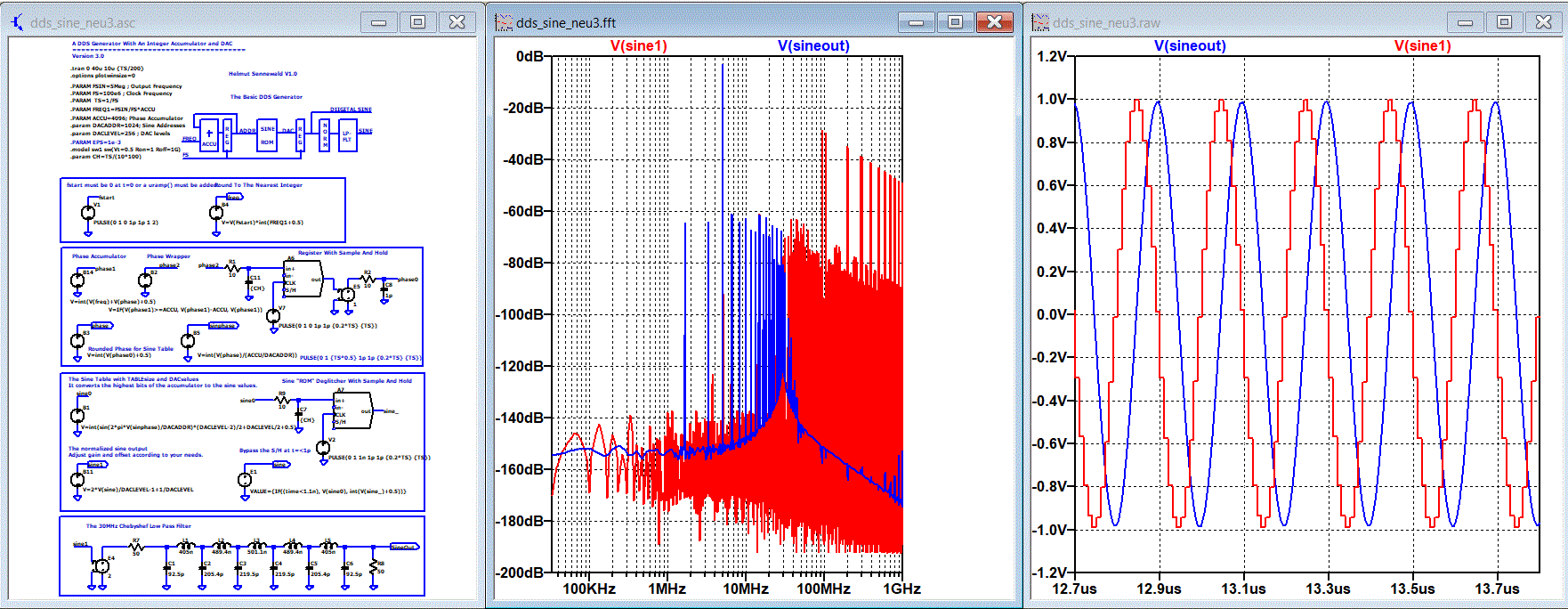

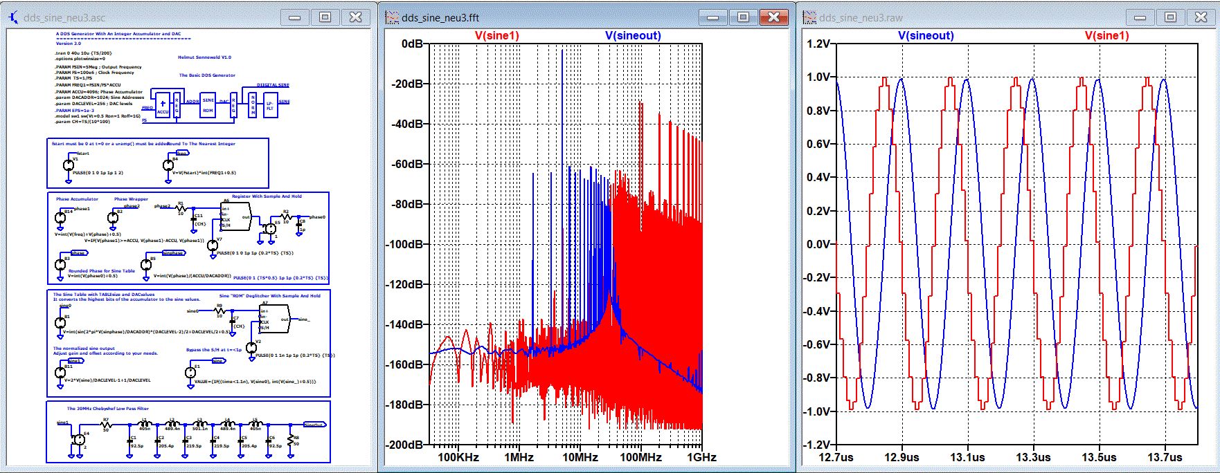

von Helmut S. (helmuts)
Hier mal ein Beispiel für eine DDS-Simulation basierend auf einem
älteren Beispiel aus der LTspice-Yahoo-Group.
Richtige Schreibweise: LTspice
Die aktuelle Version ist LTspiceXVII.
