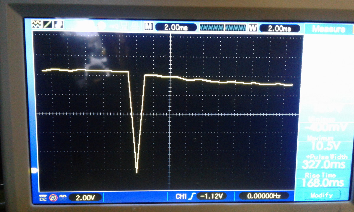

Ich bin gerade dabei an meinem Feldhäcksler die gesamte Elektrische
Steuerung auszutauschen, da ich in den letzten paar Jahren einiges
dazugehängt habe und die alte aus allen Nähten platzte.
Soweit so gut, die Steuerung ersetzte ich durch zwei Hydac SPS. Nun habe
ich jedoch ein Problem mit dem Metalldetektor am Feldhäcksler. Dieser
ist in einer Walze im Einzug eingebaut, wo das ganze zu häckselnde
Material zur Häckseltrommel fördert. Sobald ein magnetisierbares
Metallstück an der Walze vorbeikommt, wird ein Hubmagnet ausgelöst und
der Einzug steht sofort. Steuern würde ich dies über die SPS. Jedoch hab
ich ein Problem mit der Signalauswertung des Metalldetektors. Der
Metalldetektor besteht aus drei Dauermagneten die nebeneinander liegen
und über denen je eine Spule ist, so ist es in der Betriebsanleitung
beschrieben. Sobald einen Spannung angelegt wird, wird das Magnetfeld
der Dauermagneten durch die Spulen nach oben verstärkt. Wie das genau

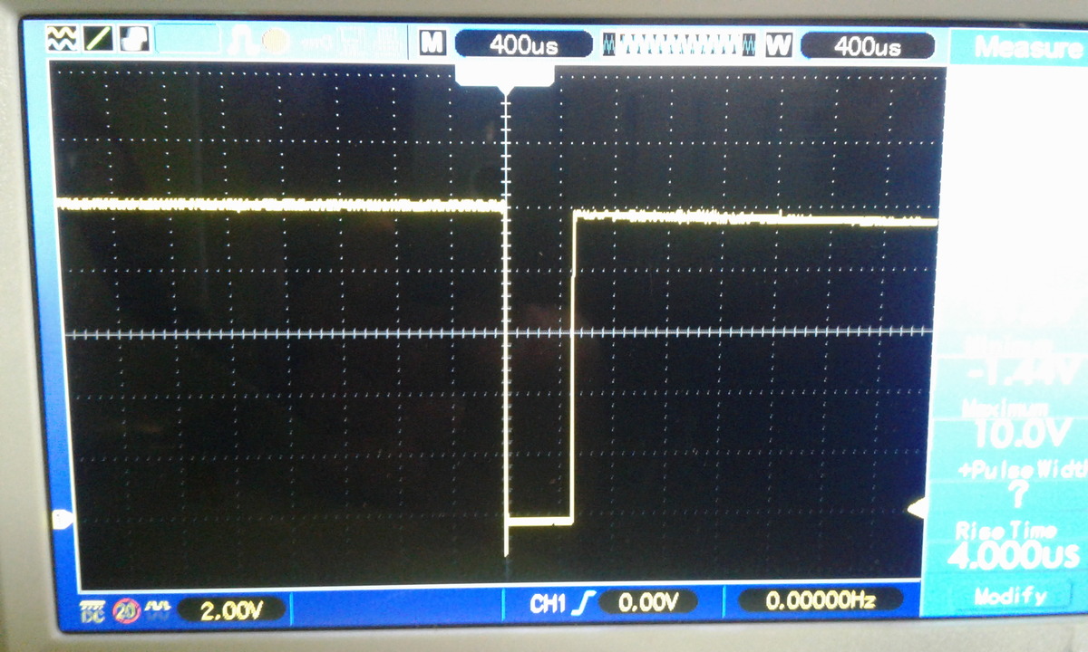

aussieht weiß ich leider nicht, da dies alles vergossen ist und nur zwei
Adern herauskommen. An der alten Steuerung liegen 10V (schwank auch mit
der Batteriespannung) am Metalldetektor an und sobald man ein
Metallstück entlang hält erzeugt es einen Impuls auf 0V, ganz kurz sogar
ins negative.
Nun dachte ich mir ich schalte einen 100R Widerstand in Reihe, damit bei
12V die 10V am Metalldetektor anliegen. Wenn man nun ein Metallstück
davor hält, erzeugt es ebenfalls einen Impuls, aber dieser sieht aus wie
ein Dreieck. Wäre soweit ja egal, sobald die Spannung eben abfällt würde
ich über die SPS den Hubmagneten auslösen. Doch leider reagiert der
Metalldetektor nicht mehr so wie vorher. Man muss ein deutlich größeres
Metallstück davor halten damit ein Impuls ausgelöst wird. Meine Frage
wäre nun, hat von euch jemand einen Vorschlag was man machen könnte,
damit wieder so ein Impuls ausgelöst wird wie zuvor? Ich weiß, ich weiß
nicht gerade viel darüber, aber vielleicht hat jemand dennoch einen
Vorschlag wie es gehen könnte.
Grüße
Martin

@ nachtmix: Leider hab ich da keins. Ich weiß nur so ungefähr wie der
aufgebaut ist. Der Hersteller gibt da nichts raus.
@ Pragmatiker: Falls es der Fahrer nicht merkt zieht es die durch. Da
gibt es bis jetzt leider noch keinen anderen Schutz.
@ Michael B. : Die 10V sind glaube nicht das Problem. Bei der alten
Steuerung schwankten die 10V auch mit der Batteriespannung. So zwischen
10-11,5V wenn ich an der Batterie so 12-14V anlege. Nur war da das
Ausgangssignal eben anderst.
