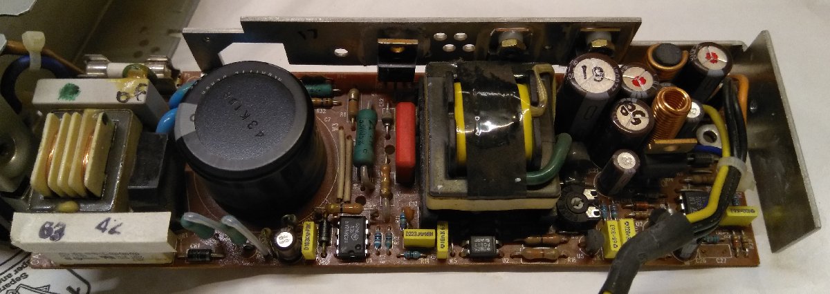

Ich habe hier einen Apple Performa 75 Rechner aus einer Steuerung,
dessen Netzteil defekt ist. Bevor ich die Steuerung komplett umstelle
wäre es erstmal einfacher, das Netzteil wieder zum Laufen zu bekommen.
Das Netzteil "tackert" und bringt 5V, 11V und -3V, wo es 5V, 12V und -5V
bringen sollte, die Spannungen brechen aber unter Last noch weiter ein.
Meine erste Vermutung war ja: Ladekondensator. Aber an dem stehen stabil
um die 300V an. Zweite Vermutung: Schalttransistor. Das ist ein Mosfet
und der scheint soweit man das mit Ohmmeter prüfen kann in Ordnung.
Der Eingangsgleichrichter ist ebenfalls in Ordnung, die Ausgangselkos
laden sich zumindest schonmal auf, über den Optokopplern stehen mit dem
Diodentester 1.1V an der Eingangsseite. Im Betrieb steht über einem
Optokoppler nur 0.8V, aber der Ausgang kommt ja auch nur auf 3V hoch.
Visuell machen alle Bauteile einen guten Eindruck, keine Schwärzungen,
keine aufgeblähten Elkos, keine Risse in Widerständen soweit ich das
sehen kann.
Wo könnte ich jetzt weitersuchen? Ich löte auch gern Teile runter, aber
gezielt.

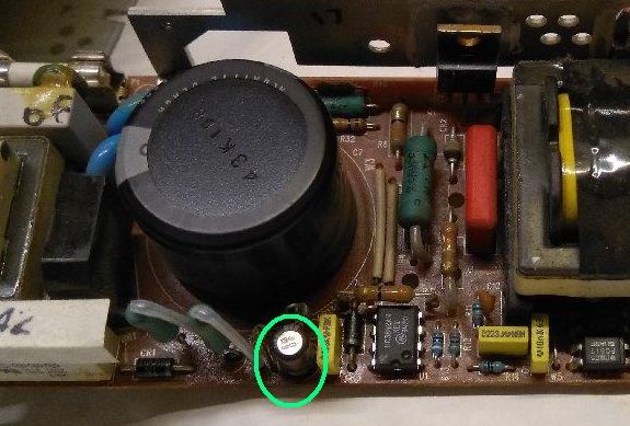

Tausche mal bitte diesen kleinen Elko gegen einen frischen.
'Motorboating' hat meistens eine von zwei Ursachen. Die erste ist, das
der kleine SMPS Kontroller nicht genügend Puffer vom markierten Elko
bekommt, um den Leistungstransistor für die ersten paar Schwingungen
anzusteuern.
Die zweite ist Kurzschluss am Ausgang, wodurch die Überstromsicherung
abschaltet. Kann man hier aber so gut wie ausschliessen, weil keine der
Ausgangsspannungen fehlt.
Übrigens gibt es keinen Apple Performa 75. Da hast du irgendwas falsch
abgelesen.
von Karl K. (karl2go)
Leider nichts gebracht. Der Alte hatte 30µF, soll waren 33µF 35V.
Hab nochmal unter "besseren" Bedingungen gemessen: Spannung am Ladeelko
sind 330V, das klingt erstmal vernünftig. Spannung an den +5V sind sogar
5.2V ohne Last, Spannung an den 12V sind 11V stabil, Spannung an den -5V
sind -3V stark schwankend. Deutet das noch auf etwas hin?
Der Regler-IC ist ein UC3842, der Schalttransistor ein MTP3N60E (3A
600V) von Motorola.

Nachdem du die Teile im -5V Kreis überprüft hast (mach das erstmal -
Diode und Elko), richtet sich der nächste Verdacht auf die Erzeugung der
Aux Spannung, die den UC3842 versorgt, wenn das Netzteil gestartet ist.
Dazu befindet sich eine 2. Wicklung auf der Primärseite, die mit Diode
und Serienwiderstand (ich glaube, einen 3,3 Ohm Widerstand zu erkennen)
die Gleichspannung von etwa 10-15V erzeugt. Überprüfe die Diode und den
3,3 Ohm Widerstand.
Ein Netzteil vom LC II habe ich noch in der Kiste, wenn du
Vergleichsmessungen benötigst.
Neuen rein.
Ich hab auf den -5V Pfad nach der Diode 12V gegeben, da werden brav -5V
draus geregelt, sitzt ein 79L05 drin.
Ich hab wie gesagt den Mosfet getauscht, hat auch nichts geändert.
Ich hab die Hilfsspannungserzeugung aus beiden Richtungen (aus der
Netzspannung und aus der Hilfswicklung) durchgemessen, Dioden und
Widerstände haben plausible Werte.
Ich hab auch sonstige größeren Widerstände durchgemessen, soweit
plausibel.
Ich hätte eventuell noch den TL431 oder den LM393 auf der Sekundärseite
in Verdacht. Die Schaltung ist aber deutlich aufwendiger als die
üblichen Schaltnetzteile und ich hab das noch nicht durchschaut was die
mit dem LM393 da machen.
Bauteile auf Verdacht tauschen ist halt blöd, weil die Deppen so
ziemlich alle Beinchen, auch der Elkos, umgebogen haben, man beim
Auslöten also dran rumhebeln muss. Ich hasse sowas.

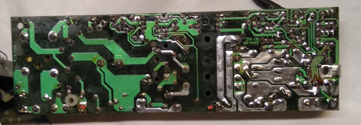

von Martin L. (makersting)
Wenn es ein wichtiges Netzteil ist, würde ich zwei Dinge tun:
1. Alle Lötstellen thermisch (oder mechanisch) belasteter Bauteile
nachlöten.
2. Alle Elkos neu bestellen und einen nach dem anderen tauschen, testen,
weiter tauschen. In Schalt-NTs werden die Elkos gut gefordert und da das
Gerät schon älter ist, kann einer zu viel ESR haben. Ein defekter Elko
muss sich nicht immer durch Aufblähen zu erkennen geben.
Btw: Auch wenn das Multimeter plausible Spannungen zeigt, heißt das
nicht, dass die Spannungen "sauber" sind.
Hast du beim Testbetrieb die Ausgänge versuchsweise etwas belastet?

Hartnäckige Fehler in SNT behandle ich mit Oszi und Grundlast. Da fällt
Welligkeit und fehlende Spannung recht schnell auf.
