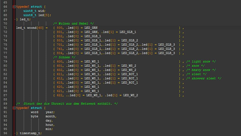

von Christian J. (Gast)
Kann mal einer gucken, habe keinen Compiler auf dem Rechner. Ist das so
von der Syntax richtig?
typedef struct {
  uint8_t wid;
  uint8_t led[5];
} led_t;
led_t wcond[60] =
          { 800, .led[0] = LED_GRN                      } ,
          { 801, .led[0] = LED_GRN, .led[1] = LED_GLB_1            } ,
          { 802, .led[0] = LED_GLB_1                      } ,
          { 803, .led[0] = LED_GLB_1,.led[1] = LED_GLB_1            } ,
          { 701, .led[0] = LED_GLB_1,.led[1] = LED_GLB_1,.led[1] = LED_GLB_1  } ,
          { 741, .led[0] = LED_GLB_1,.led[1] = LED_GLB_1,.led[1] = LED_GLB_1  } ,
          { 804, .led[0] = LED_GLB_1,.led[1] = LED_GLB_1,.led[1] = LED_GLB_1  } ,
von Dr. Sommer (Gast)
Eher so:
led_t wcond[60] =
          { 800, { LED_GRN }},
          { 801, { LED_GRN, LED_GLB_1 }} , // usw ...
Da sich das Array vermutlich nicht ändert packe noch ein "const" dran.
Bei Mikrocontrollern packt der Compiler das dann in den Flash (spart
RAM), bei PC-Betriebssystemen (typischerweise) in eine Section die man
nicht versehentlich überschreiben kann.
Christian J. schrieb:
> Ist das so von der Syntax richtig?
Wenn es C99 oder neuer sein soll.
In C89 sähe das so aus:
led_t wcond[60] =
          { 800, { LED_GRN } } ,
          { 801, { LED_GRN, LED_GLB_1 } } ,
          { 802, { LED_GLB_1 } } ,
          { 803, { LED_GLB_1, LED_GLB_1 } } ,
          { 701, { LED_GLB_1, LED_GLB_1, LED_GLB_1 } } ,
          { 741, { LED_GLB_1, LED_GLB_1, LED_GLB_1 } } ,
etc.

Ok, die . Schreibweise ist nicht möglich? Meine das schonmal geseehn zu
haben, ist für mich etwas übersichtlicher. C99 ist eingestellt.
Siehe
https://stackoverflow.com/questions/18921559/initializing-array-of-structures
von DPA (Gast)
Doch doch, ab c99 schon, und das gibts sowieso überall. Ich würde da
aber nicht jeden Index einzeln angeben, das wird schnell unübersichtlich
Ungetestet:
led_t wcond[60] = { // Die geschweifte Klammer nicht vergessen!
          { 800, .led = { LED_GRN } } ,
          { 801, .led = { LED_GRN, LED_GLB_1 } } ,
          { 802, .led = { LED_GLB_1 } } ,
          { 803, .led = { LED_GLB_1, LED_GLB_1 } } ,
          { 701, .led = { LED_GLB_1, LED_GLB_1, LED_GLB_1 } } ,
          { 741, .led = { LED_GLB_1, LED_GLB_1, LED_GLB_1 } }
Bei der vorliegenden Struktur kann man aber auch die C89-Schreibweise
verwenden. Die Schreibweise, bei der einzelne Strukturelemente benannt
werden, ist erst dann zwingend erforderlich, wenn man nicht alle
aufeinanderfolgenden Elemente initialisieren will, sondern Lücken
dazwischen lässt.
typedef struct
  int x;
  int y;
  int z;
  char *s;
  int a;
} test_t;
test_t test[] =
 { 1, 2, 3, "huhu", 4},  // alle elemente
 { 1, 2, 3 },            // nur die ersten drei
Möchte man aber nur das dritte Element initialisieren, muss man in C89
die beiden davorliegenden trotzdem (mit 0) initialisieren.
Erst in diesem Fall bringt die "Punkt-Schreibweise" von C99 einen
Vorteil:
 { 0, 0, 5 },  // c89: z initialisieren
 { .z = 5 },   // c99: z initialisieren
Im vorliegenden Fall aber ist die "Punkt-Schreibweise" nur mehr
Tipparbeit, ohne daß die Übersichtlichkeit dadurch verstärkt wird.
von Bernd K. (prof7bit)
Sie hat aber den Vorteil dass wenn man hinterher die Struktur nochmal
ändert man sofort merkt an welchen Stellen des Initializers man
vergessen hat das ebenfalls anzupassen (oder wenn man Glück hat gar
nicht erst anpassen muss). Die Punkt-Schreibweise ist robuster.
Ok, ich hoffe mal, dass die Tipparbeit nicht umsonst war.....
Danke für die Hinweise, finde es inzwischen auch übersichtlicher ohne
die .led Schreibweise. Es scheint zudem nichts zu geben, was die Cracks
hier nicht wissen :-)
Die CPU wird dann da durch turnen und sich heraussuchen, was zutrifft.

> Wenn man allerdings mal in die Verlegenheit kommt, den Code einem
> C++-Compiler vorzuwerfen, gibts Probleme - denn in C++ gibt es keine
> "designated initializers".
Ab gcc-8 bzw. dann auch c++20 bzw. c++2a nicht mehr.

von DPA (Gast)
Und warum sollte man das tun? Den C Code als C Code übersetzen, den C++
code als C++ Code, den Rust Code als Rust Code, etc. Die Object Files
kann man dann immer noch zusammen linken, und mit den C Symbolen kommen
fast alle Sprachen zurecht, wenn man es angibt (extern "C").

von foobar (Gast)
Wozu überhaupt das led-array in der struct?  Bits reichen doch und
machen die Verarbeitung einfacher:
#define LED1    1
#define LED2    2
#define SUN     (1<<LED1)
#define CLOUD   (1<<LED2)
#define RAIN    (1<<LED3)
struct led {
    unsigned id, leds;
const struct led wcond[] = {
    { 202, CLOUD | RAIN },
    { 801, SUN },
main.h:72: error: expected unqualified-id before '{' token
      { 801, { LED_GRN, LED_GLB_1 }      }, /* few clouds */
exit status 1
Mecker, mecker..... irgendwas mag er nicht. Klammern? Was fehlt denn da
noch? Ok, Semikolon unten, aber sonst?
Ah ok, Groschen gefallen, läuft durch :-) Bisschen zu viel Klammern....
