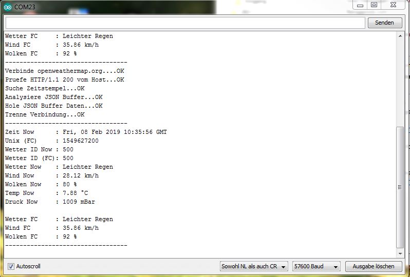

Weisst du zufällig was diese 0 da bedeutet?
WeatherIDNow      = now["weather"][0]["id"];
Ist auch nur abgeschrieben.....
PS: Deine Lösung kompiliert schonmal durch.... das gibt Hoffung.
PSS: Und sie funktioniert auch :-)))) Klasse, danke Meister!

von Christian J. (Gast)
Ich habe mal etwas gekürzt :-)
Arduino: 1.8.5 (Windows 7), Board: "NodeMCU 1.0 (ESP-12E Module), 80
MHz, Flash, 4M (1M SPIFFS), v2 Lower Memory, Disabled, None, Only
Sketch, 256000"
Build-Optionen wurden verändert, alles wird neu kompiliert
K:\ESP8266\WetterOled\tools.ino: In function 'int GetWeatherData()':
tools:186: error: ambiguous overload for 'operator=' (operand types are
'String' and 'ArduinoJson::Internals::EnableIf<true,
ArduinoJson::Internals::JsonObjectSubscript<const char*> >::type {aka
ArduinoJson::Internals::JsonObjectSubscript<const char*>}')
   wetter[i].DateStamp        =  list[i]["dt_txt"];
exit status 1
ambiguous overload for 'operator=' (operand types are 'String' and
Dieser Bericht wäre detaillierter, wenn die Option
"Ausführliche Ausgabe während der Kompilierung"
in Datei -> Voreinstellungen aktiviert wäre.
Probier' doch mal aus, was passiert, wenn Du in die betreffende Zeile
einen typecast nach String einbaust, d.h.
>     wetter[i].DateStamp = (String) list[i]["dt_txt"];
