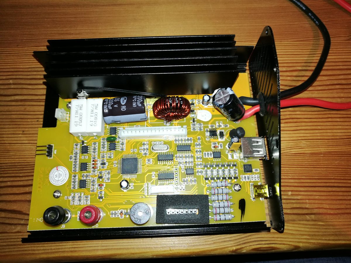

ich habe ein Voltcraft B6 Ultimate Ladegerät. Das müsste Baugleich oder
ähnlich einem iMax B6 sein, bzw von dessen Variationen. Ich wollte die
hoffentlich bekannte alternative Cheali Charger Firmware flashen, um
mehr Funktionen zu haben und um den Lader zu justieren und zu
kalibrieren.

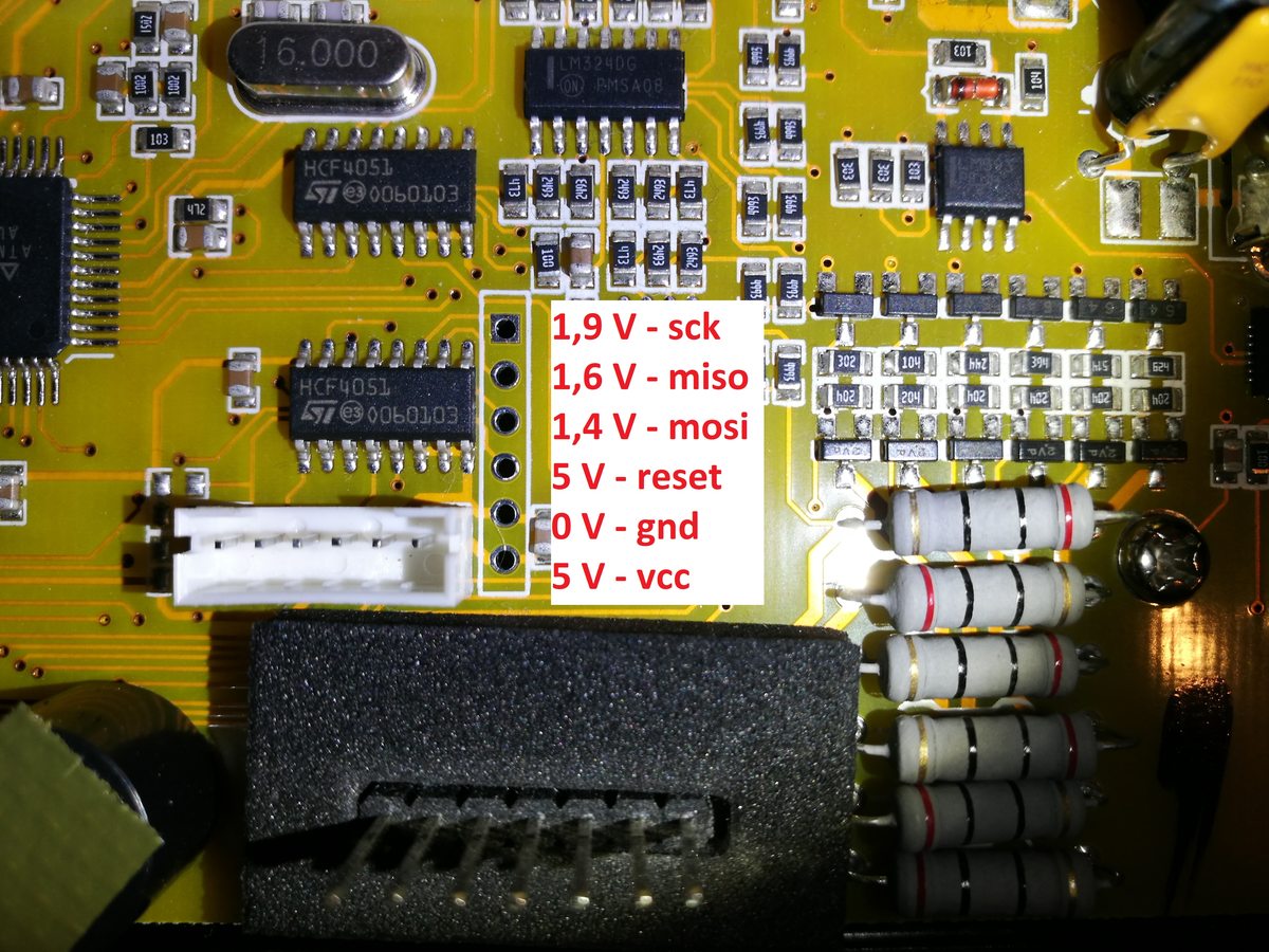

Um die Firmware zu flashen, habe ich mir folgenden USBASP gekauft
(https://de.aliexpress.com/item/10-Pin-Convert-to-Standard-6-Pin-Adapter-Board-USBASP-USBISP-AVR-Programmer-USB/2055099231.html?spm=a2g0s.9042311.0.0.701f4c4d96iNwX).

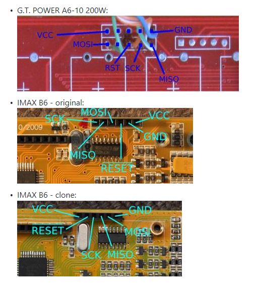

Ich bin von folgender Pinbelegung Ausgegangen (siehe Bild
Anschlussbelegung).

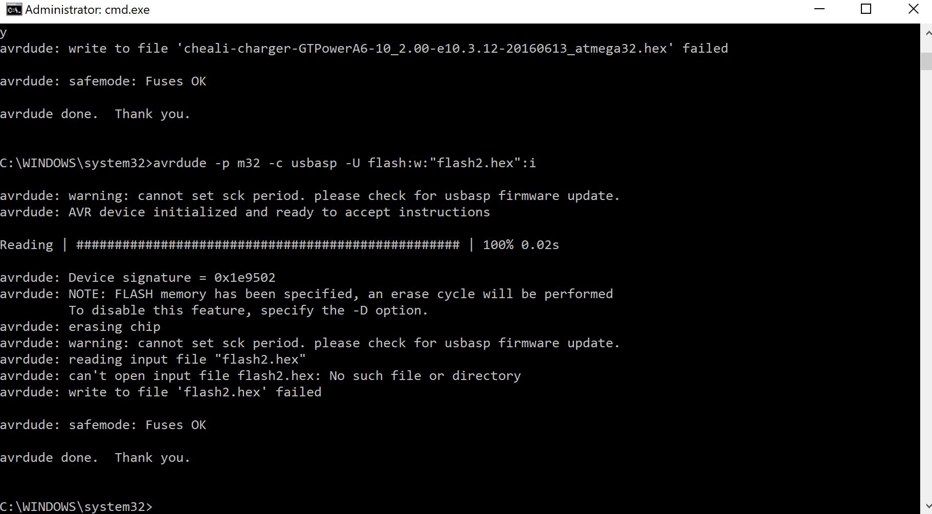

Nun habe ich zwei Dateien mit einem vermeintlichen Backup. (eeprom.ex
und flash.hex)

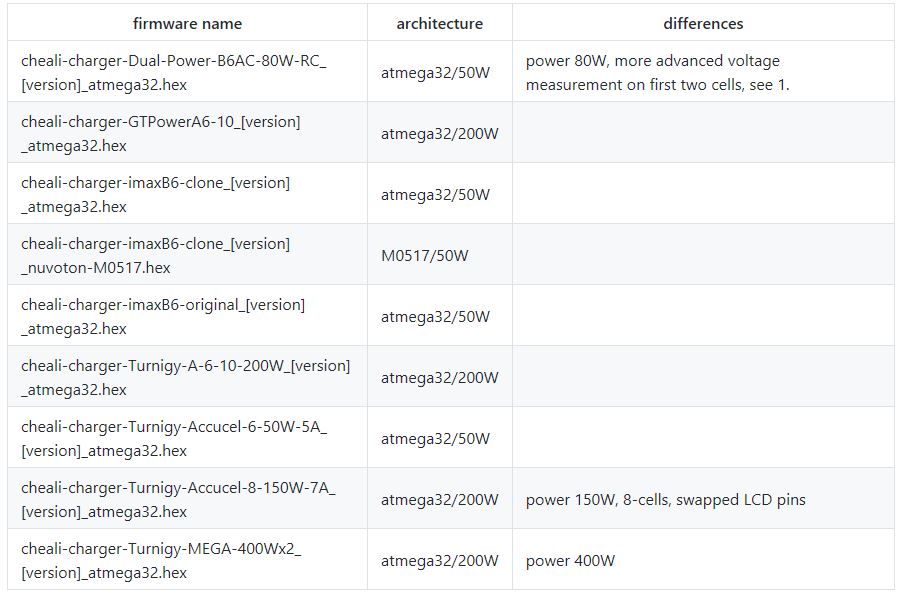

Dann habe ich versucht folgende Firmwares zu flashen: (mittels AVRDUDE
6.3; alle Firmwares habe ich hier heruntergeladen:
https://github.com/stawel/cheali-charger/tree/master/hex)
cheali-charger-GTPowerA6-10_2.00-e10.3.12-20160613_atmega32.hex
cheali-charger-imaxB6-original_2.00-e10.3.12-20160613_atmega32.hex
cheali-charger-Turnigy-A-6-10-200W_2.00-e10.3.12-20160613_atmega32.hex
Warum die drei? Weil ich keine Ahnung habe, ob irgendeine Firmware
überhaupt auf meinen Lader passt. Diese drei kamen mir am sinnvollsten
vor.
Ich weiß auch nicht ob ich nur die hex Datei brauche, oder ob ich alle
vier Dateien herunterladen muss. Ich weiß nicht was ich falsch gemacht
habe, jedenfalls funktioniert mein Ladegerät jetzt nicht mehr. Ich denke
ich habe was falsches geflasht oder gar nicht richtig geflasht. Beim
flashen kam auch folgende Fehlermeldung. (siehe Bild cmd.jpg)

Gast #5728614
Wo muss ich die Datei flash2.hex hinschieben, damit sie gefunden wird?
Ich habe sie in C:\WINDOWS\system32 geschoben und sie wurde nicht
gefunden und ich habe sie in den Ordner geschoben, indem avrdude ist.
Hat beides nicht funktioniert.
Was heißt der Chip könnte gesichert sein? Ist der dann überhaupt
beschreibbar?

Generell sollte man vor dem Programmieren immer erstmal die Signatur
auslesen. Damit ist sichergestellt, das alle Anschlüsse korrekt mit dem
Porgrammer verbunden sind.

#5728625
Matthias S. schrieb:
> Jens M. schrieb:
>> Damit ist das Gerät kaputt, sofern nicht eine der neuen passt.
> Unsinn. Ein explizites 'Chip Erase' löscht auch die Lock Bits.
> (Datenblatt Abschnitt 29.1)
Unsinn Unsinn.
Der Chip ist gelöscht.
Da ist kein Programm mehr drin.
Wenn es kein funktionierendes Programm zum schreiben gibt ist die
Platine jetzt nutzlos.
In dein Arbeitsverzeichnis.
Was dich treibt den AVRDUDE in system32 unterzubringen weiß ich nicht.
Normal hat man einen Ordner irgendwo einfach erreichbar, auf einer
anderen Partition (oder einem USB-Stick), weil C: manchmal geschützt
ist.
Also z.B. D:\AVRDUDE\
Da alles reinwerfen.
Warum er die Datei nicht gefunden hat weiß ich nicht, aber die
Fehlermeldung "no such file or directory" ist eindeutig.
> beschreibbar?
Ja, jetzt ist er gelöscht.
Vorher als du ausgelesen hast war ein Ausleseschutz drin.
Deine Datei enthält nur Mist, da läuft kein Chip mit.
Oder du hast was Grande falsch gemacht.

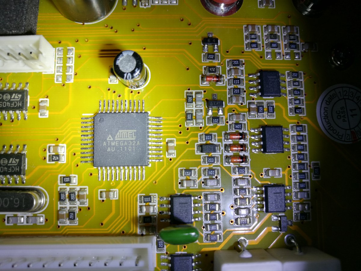

Die richtige Signatur sagt aber eigentlich, das Verbindung und Chiptyp
stimmen.
Es liegt also nur an der Hexdatei.

Gast #5728673
Ich konnte nun die Datei flashen. Es lag NUR am Pfad. Avrdude ist zwar
im system32 Ordner, das konnte ich nicht ändern, aber das Flashen hat
jetzt geklappt! Jetzt muss ich nur ausprobieren, ob ich die richtige
Firmware habe.
