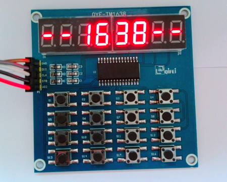

Nachdem ich Softwaremodule für die Chips TM1637 und TM1651 geschrieben
hab, wollte ich die Software für den TM1638 erweitern und mußte dann,
nachdem ein Chinaboard mit 8 Digits und 16 Tastern da ware, feststellen,
dass der zwar ähnliche Aufgaben hat, aber irgendwie doch sehr anderst
funktioniert.
Herausgekommen ist Software, die das Chinamodul gut bedient.
Ein Demovideo kann man hier sehen:
https://www.youtube.com/edit?ar=2&o=U&video_id=9KyuXIMmB74
Wer den Democalculator bedienen mag, das Tastenfeld ist folgenderweise
belegt:
7   8   9   /
4   5   6   *
1   2   3   -
Ent 0  CLR  +
Eingabe wie folgt:
1. Operand, diesen bestätigen mit Enter, zweiter Operand und Funktion,
weiterer Operand und Funktion usw.

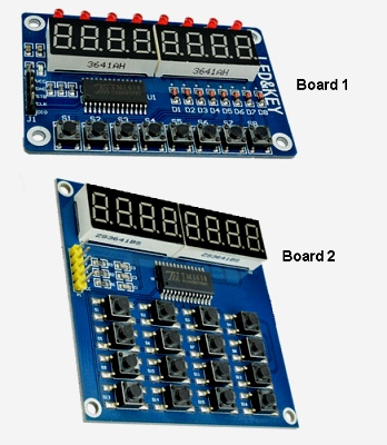

Für den TM1638 gibt es ein weiteres Board, mit nur 8 Tasten, aber
zusätzlichen 8 einzelnen Leuchtdioden.
Also habe ich das auch bestellt in der Erwartung, dass es nicht viel
Änderung am Softwaremodul geben sollte und wie das Teil hier ist stelle
ich mit Entsetzen fest:
Hatte das 16-Tasten Board Anzeigen mit gemeinsamer Anode, so hat das
8-Tasten Board Anzeigen mit gemeinsamer Kathode !!!!
Unglaublich, denn hiermit sind die nicht so ähnlich wie gedacht, die
Ansteuerung ist eher einem TM1637 Modul mit 4 Digits ähnlich (nur eben
mit anderem Hardwareinterface).
Also habe ich das Softwaremodul überarbeitet, damit es mit beiden Boards
funktioniert.
Das erfordert dann im Header eine Einstellung, welches Board verwendet
wird (wie, das kann man im Dokumentationstext lesen).
