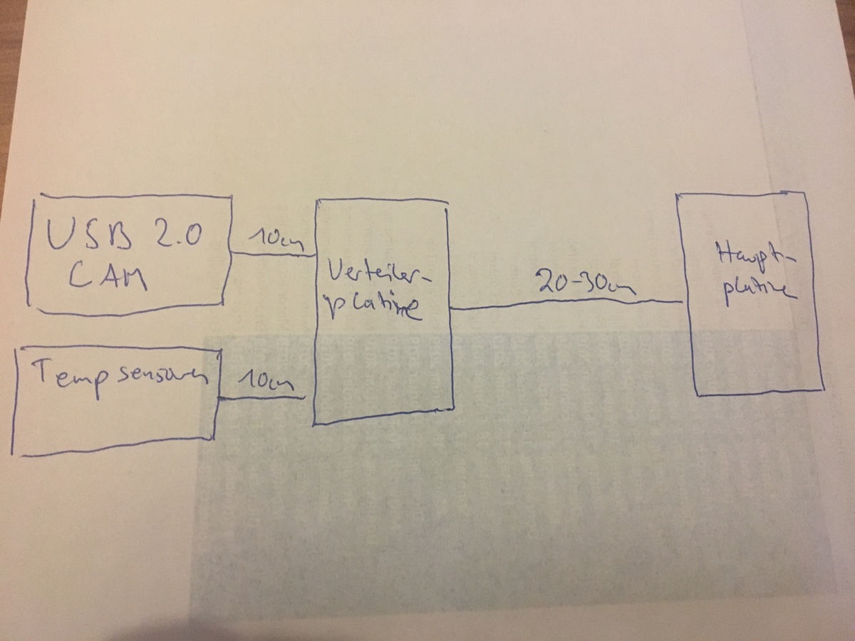

OP #5730167
Danke für die kompetente Teilnahme!
Temperatursensoren sind billige Analog-Linear-Sensoren.
Anbei wie gewünscht nochmal die Skizze, wie das ganze gemeint war.
Kabellängen sind sehr gering, wie man sieht.
Die Frage stand nur so im Raum, ob das so ohne weiteres einfach
realisierbar ist. Möglich mit 2 Kabeln zur Hauptplatine ist es auch,
wäre mit einem nur deutlich schöner geworden..
Alles auf die Verteilerplatine und mit nem Flachbandkabel über
Pfostenstecker weiter zur Hauptplatine. Wenn's ja nur so einfach wäre..
:D :D

Deine Skizze macht das ledier noch imemr nicht ganz klar. Wäre
sinnvoller wenn du wirklich die Leitungen (also Strom und Datenelitungen
von USB, sowie von deinen Temp sensoren) einzeichnen würdest.
Mit was für eienr Art Leitung sind Verteilerplatine und Hauptplatine
verbunden?
Oder ist das einfach nur die USB Leitung und separat Kabel für die
Temperatursensoren?
#5730203
Bei so langen Leitungen (10+30m), halt Dich an Stefanus F.:
- USB nur über eigene USB-Leitung führen
- Signal alle 5m aufbereiten (geht mit repeater oder mit Hub)
- kurz vor der Kamera einen Aktivrepeater oder Hub setzen mit eigenem
Netzteil
Das wird schon empfindlich genug, das solltest Du nicht durch falsche
Leitungen und ungeeignete Stecker weiter gefährden.
Gast #5730276
sry ich glaube ihr mißversteht euch. Chris, möchtest du analoge signale
von den sensoren durch das usb-kabel leiten? ..ich glaube, du hast eine
kamera mit usb-kabel, und sensoren mit je 2 drähten, das willst du auf
der verteilerplatine zusammenbringen, und mit einem gemeinsamen kabel
zur hauptplatine leiten..
das geht so nicht. du kannst durch ein usb-kabel nichts außer usb
leiten. wie wäre es damit: die cam hat ihr usb-kabel bis zur
hauptplatine, die sensoren haben ihre leitungen zur hauptplatine, und
damit es wie 1 kabel aussieht, führst du beide leitungen zusammen durch
einen schrumpfschlauch / isolierschlauch.
aber auch das geht nur, wenn die temp-sensoren unempfindlich für
digitale störsignale sind.
