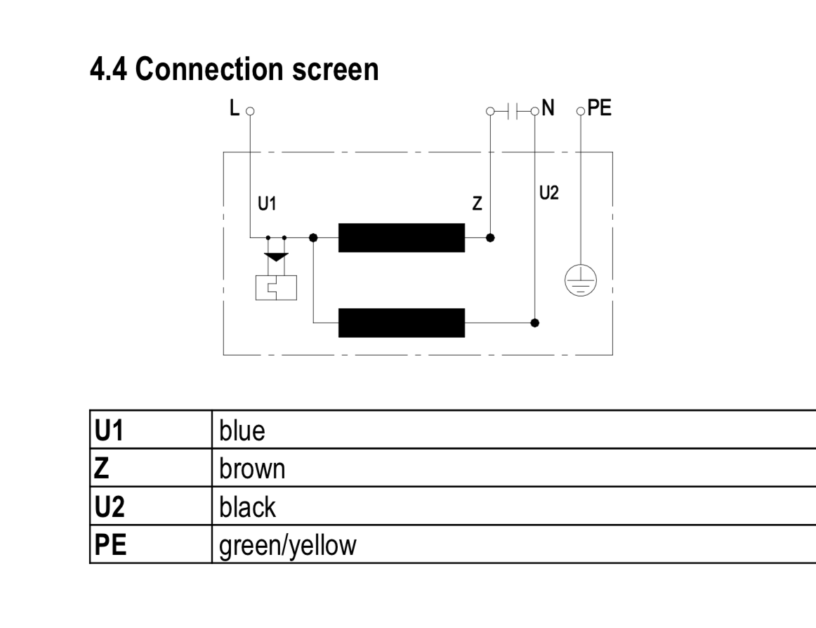

von Solear (Gast)
Ja genau, ich würde einen Kondensator in die Zuleitung setzen wollen.
Gerne schaltbar, damit ich das in mein Smarthome integrieren kann.
Im Anhang der Schaltplan aus dem EBM-Papst Dokument zu dem Lüfter. Dort
ist das Kondensatorsysmbol abgebildet, und da würde ich die
Kondensatoren umschaltbar einbauen. Das war mein Plan. geht der nicht
auf? Wenn ich das sinnvollerweise probieren könnte, welche uF Größen
sollte man anpeilen?

von hm? (Gast)
Solear schrieb:
> Anhang Schaltplan. Dort ist das Kondensatorsysmbol
Das ist kein Vorschalt-, sondern der Betriebskondensator!   :)
> und da würde ich die Kondensatoren umschaltbar einbauen.
Dann hatte ich Dich tatsächlich falsch verstanden.
