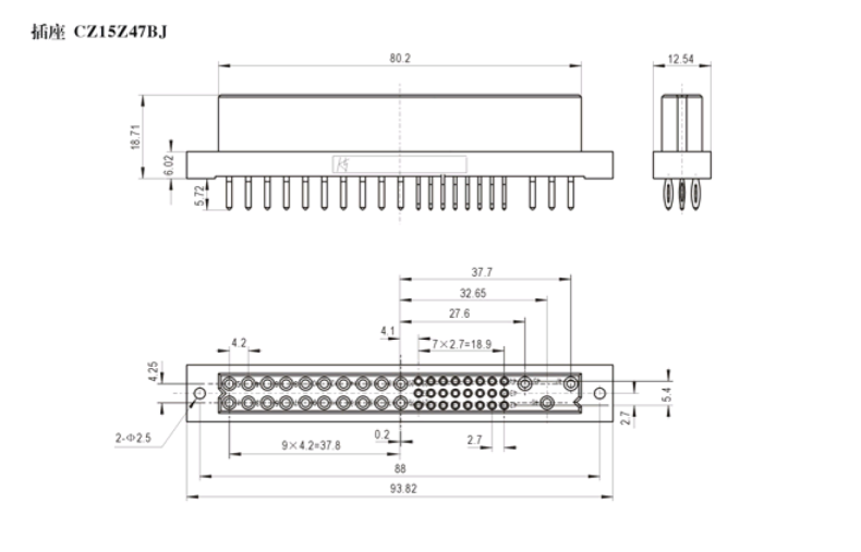

Moin,
erstmal es gibt in Deutschland eine Vertretung die diese Stecker, bzw.
Buchsen auch an Privatpersonen verkaufen. Doch der Preis wird Dir nicht
gefallen. Ich habe im letzten Jahr zwei Buchsen zu diesem Stecker
gekauft. Die Firma heißt HIPO Systeme und obiges Bild zeigt die Buchse
vom Typ
CZ15Z47BJ
Die Firma findest Du im Internet...
Viel Erfolg
