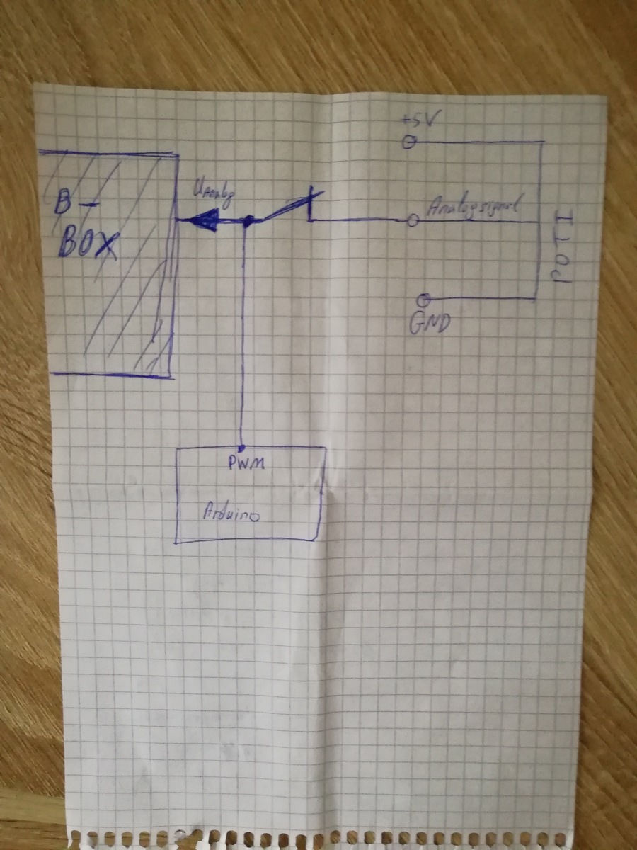

Guten Tag liebe Community, ich bin zur Zeit dran an meinem Arduino-Projekt. Und habe folgendes Problem, das auch im Anhang zu finden ist. Aktuell wird die B-Box "im Normalfall" mit einem Analogsignal vom Poti versorgt. In bestimmten Fällen, möchte ich aber das Analogsignal, das vom Poti geliefert wird, mit Hilfe des Arduinos trennen und die B-Box mit einem PWM-Signal, das auch vom Arduino erzeugt wird, versorgen. Mein Problem ist, ich brauche etwas, was wie ein Relais funktioniert und mein Analogsignal "im Normalfall", wenn Arduino nicht steuert, im original Zustand an die B-Box weiterleitet. Das heisst, ich muss den in der Zeichnung abgebildeten Öffner durch das passende Element, was sehr schnell schalten kann, ersetzen. Habt ihr da für mich vielleicht einen rat, womit ich das realisieren kann? Vielen Dank im Voraus
Analogswitch, z.B. 4066

Der CD4053 enthält 3 Analogumschalter, die alle einzeln mit Digitalsignal umgeschaltet werden können. Man muss lediglich dafür sorgen, das die Analogsignale sich im Bereich zwischen VCC und VEE des Chips bewegen. Ein zusätzlicher Inhibit Pin erlaubt auch die Abschaltung der drei Umschalter.
Wobei sich natürlich die Frage stellt, was ein PWM Ausgang an einem Analogeingang der ominösen B-Box zu suchen hat.

Mister S. schrieb: > Andreas B. schrieb: >> Wobei sich natürlich die Frage stellt, was ein PWM Ausgang an einem >> Analogeingang der ominösen B-Box zu suchen hat. > > PWM Ausgang soll an die Box einen bestimmten Spannungswert liefern, auch > Abhängig von der Situation.... Dummerweise liefert ein PWM Ausgang aber kein Analogsignal. Also tust Du gut daran mal etwas genauer zu beschreiben was Du vorhast, was diese B-Box ist, was an diesem Eingang genau erwartet wird (Spannungsbereich?) und wie die restliche Beschaltung (Poti) aussieht.
Andreas B. schrieb: > Mister S. schrieb: >> Andreas B. schrieb: >>> Wobei sich natürlich die Frage stellt, was ein PWM Ausgang an einem >>> Analogeingang der ominösen B-Box zu suchen hat. >> >> PWM Ausgang soll an die Box einen bestimmten Spannungswert liefern, auch >> Abhängig von der Situation.... > > Dummerweise liefert ein PWM Ausgang aber kein Analogsignal. > Also tust Du gut daran mal etwas genauer zu beschreiben was Du vorhast, > was diese B-Box ist, was an diesem Eingang genau erwartet wird > (Spannungsbereich?) und wie die restliche Beschaltung (Poti) aussieht. Die Blackbox steuert einen Stellmotor abhängig von dem Analogsignal des Potis. Durch meine Steuerung kriegt die Box den Vorgabewert von mir, in dem das PWM Signal erzeugt wird.
Mister S. schrieb: > Durch meine Steuerung kriegt die Box den Vorgabewert von mir, in > dem das PWM Signal erzeugt wird. Ich wiederhole mich: Ein PWM Ausgang liefert kein Analogsignal. Und wenn das so weitergeht, bin ich raus.
Ok. Wenn ich an den Eingang der Box, je nach Wunsch Spannungen zwischen 0.5 und 4.5V anlegen möchte, wie könnte ich das umsetzen?

Mister S. schrieb: > wie könnte ich das umsetzen? Mit einem Tiefpass.

Mister S. schrieb: > Das heisst, ich muss den in > der Zeichnung abgebildeten Öffner durch das passende Element, was sehr > schnell schalten kann, ersetzen. die Schaltung hat kleine logische Fehler, du suchst einen Umschalter von 2x analog In auf 1x analog Out Hubert G. schrieb: > Analogswitch, z.B. 4066 leider knapp daneben Matthias S. schrieb: > Der CD4053 enthält 3 Analogumschalter 2in -> 1out und das 3x genau!

Mister S. schrieb: > Ok. Wenn ich an den Eingang der Box, je nach Wunsch Spannungen zwischen > 0.5 und 4.5V anlegen möchte, wie könnte ich das umsetzen? Mit einem PWM-Ausgang und einem Tiefpass.
Joachim B. schrieb: > die Schaltung hat kleine logische Fehler, du suchst einen Umschalter von > 2x analog In auf 1x analog Out Wenn man wüßte was der TO genau machen will, könnte man das sicher auch besser realisieren. Aber das ist ja alles geheim.
Joachim B. schrieb: > 2in -> 1out und das 3x genau! Ja, wobei man die Schalter in jede Richtung betreiben kann. Ist also auch als 1In -> 2Out zu benutzen. Joachim, ich weiss, das du das weisst, aber der TE evtl. nicht.
Joachim B. schrieb: > > Matthias S. schrieb: >> Der CD4053 enthält 3 Analogumschalter > > 2in -> 1out und das 3x genau! Danke für deine Korrektur. Das stimmt, was du geschrieben hast. Aber ich habe darüber gar nicht nachgedacht, wollte das umschalten anders umsetzen, aber jetzt wo du meinen gedankengang vervollständigt hast, werde ich es auch so lösen. Huberts Vorschlag war gar nicht so falsch für das, was ich geschrieben habe, aber cd4053 passt optimal. :)

Warum geht das Poti nicht direkt auf den Arduino? Er könnte immer das Ausgangssignal über PWM und Tiefpass ausgeben. Und du schaltest intern nur die Sollwertvorgabe zwischen Poti und Software um. Dann würdest du dir den Analogschalter ganz sparen.
