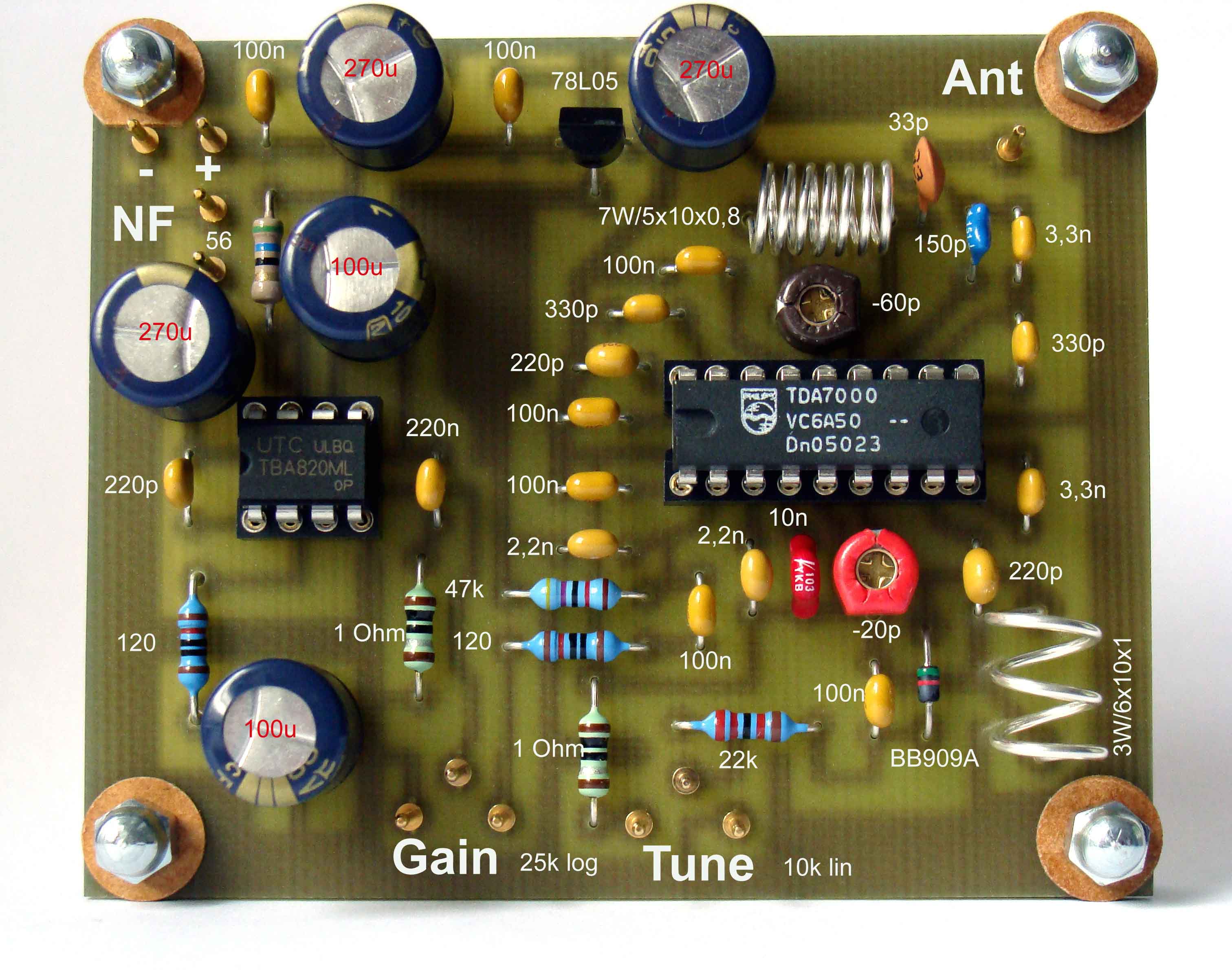

ich suche ein einfaches FM UKW Radio Modul, ohne DSP, was man mit einem
Poti abstimmen kann. Am liebsten mit gedruckten Spulen und möglichst
kompakt auf einer kleinen Platine. Betriebspannung am liebsten DC <=12V.
Es brauch keine Kopfhörerverstärker o.ä. und darf auch Mono sein.
Brauche nur das NF Ausgangssignal.
Es gab sowas mal bei AK-Modul, die Dinger steckten auch in den Franzis
Retro Radios. Leider auf unbestimmte Zeit nicht mehr lieferbar :-(
Zur Not muss ich selber Platinen machen und eine entsprechende
Schaltung.
LG
Chris
Gast #5731179
Der TDA7000 wäre da geeignet. Für diesen Baustein gibt es auch für wenig
Geld Platinen. Zusammen unter 10 €. Abstimmung über Drehko oder Trimmer,
alternativ aber auch mit Kapazitätsdiode und Poti. Such' mal nach
"tda7000 varicap". Wenn die Platine nicht von Haus aus für Varicap +
Poti gedacht ist, sollte sich sich aber leicht umstricken lassen. Die
Spule besteht nur aus ein paar Windungen (versilbertem) Cu-Draht. Selber
Wickeln ist also harmlos.
