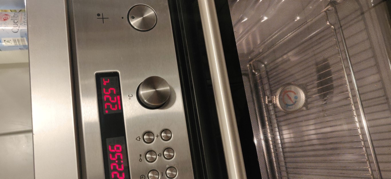

Seit heute Abend funktioniert unser Backofen nicht mehr. Das komische
ist, dass die Restwärmeanzeige an bleibt und links darüber eine Led an
ist. Das Handbuch sagt leider nichts dazu.
Es ist ein Siemens HE 650.11
Ich hab schon mal den Ofen für 10 Minuten vom Netz getrennt, aber danach
ist die Anzeige genau wie vorher. Hat jemand eine Idee was das sein
könnte?
-update
Das Licht im Backofen läßt sich noch ein und ausschalten und bei Umluft
funktioniert der Lüfter auch. Die LED oberhalb der der 3 Balken der
Restwärmeanzeige hatten wir früher glaub ich noch nie an...
Bild angehängt

Vielen Dank für den Eintrag. Ich habe die Anleitung befolgt, also FI-Schalter aus, kurz warten, wieder ein, Ober-/Unterhitze 50° und +Taste kurz gedrückt halten u siehe da, Quadrat im Display verschwand und das Aufheizen dürfte auch wieder funktionieren. Echt toll, dass es solche Foren gibt. Vielen herzlichen Dank!!! Lg Martina

Mein Backofen ging auch einmal nicht. Also ausgebaut und dann sehe ich, dass die Phase irgendwie nach vorne geht. Und tatsächlich, da ist ein Schalter. Die Bedienung des Schalters ist nur schwer durch das Gitter vorne zu bedienen. Habe ich dann sicher beim Putzen ausgeschaltet. In der Bedienungsanleitung stand dann, dass das eine Kindersicherung ist. Dann hatte ich die 10 Jahre vorher wohl nie so tief zwischen den Rillen geputzt.
