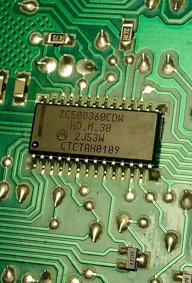

Hallo Leute,
da meine Spülmaschine heute leider ihren Geist aufgegeben hat, habe ich
sie kurzer Hand auseinander genommen und schaue mir gerade den
Mikrocontroller an.
Er ist von Motorola und besitzt folgende BezeicZC500360CDWhnugen:
ZC500360CDW
HD_M_30
2Y53W
CTCTAH0109
Die Spülmaschine ist von 2001. Kennt jemand diesen Chip bzw. hat einer
einen Vergleichstyp um an ein Datenblatt zu kommen?

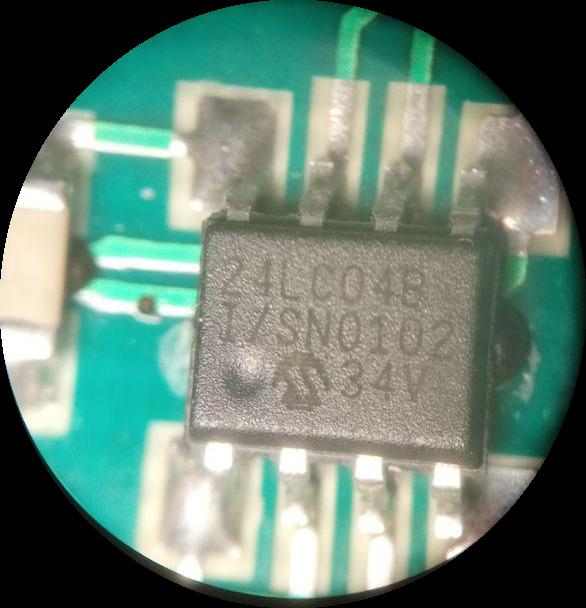

Am µC hängt noch ein serieller EEPROM von Microchip.
(Foto siehe Anhang)
24LC04B
I/SN0102
34V
Hier das Datenblatt des EEPROM:
http://ww1.microchip.com/downloads/en/devicedoc/21708c.pdf

Den Controller anzuschauen, mag ne zeit lang beruhigend sein.
Ich würde versuchen außerhalb des uC zu suchen. Warum sollte der defekt
sein?
Sensoren, ect.?

OP
> sein?
> Sensoren, ect.?
Wir haben fast alle Sensoren überprüft und konnten so nichts
ungewöhnliches feststellen. Im Moment tut sie wieder spülen auch wenn
sie alle 10 bis 15 Spülgänge streikt und nur ein  "reboot" (Stecker aus
und wieder einstecken) hilft. Ich melde mich wenn ich mehr weiß :)
Vielen Dank für die ganzen Antworten der anderen Forum-Teilnehmer :)
Grüße aus BaWü
Phytec
Spannungsversorgung des Controllers angeguckt? Oft reicht es wenn die 5
V im Mittel vorhanden sind. Übermäßiger Ripple wegen gealtertem Netzteil
kann dann aber durchaus Programmabstürze verursachen.
Und bei Bosch/Bauknecht/... das Heizrelais nachlöten.
