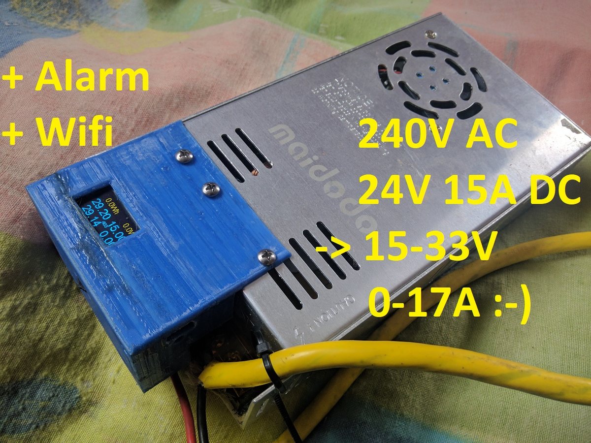

Für meine 1400 Wh Liion meines kleinen Solarmobils hatte ich mir so ein
17€ Schaltnetzteil mit 24V und 15A geholt.
Da ich nicht immer über das Poti die Ladespannung nachregeln wollte, hab
ich jetzt einen kleinen Steuerkasten dran geschraubt.
Würde mich interessieren, wozu man so eine 400 Watt CC CV Netzteil sonst
noch gut gebrauchen könnte.
Nächster Schritt wäre, die Platine zu routen und ein Dutzend aus China
zu ordern. Da ich immer noch nicht die Freude (=Zeit) für so was
gefunden habe, wäre doch viel schöner, wenn jemand von Euch mit ein paar
Stunden mit in das Projekt einsteigen würde.
Hab ein video hochgeladen in welchem ich die Funktion und das Innere
vorführe.
https://youtu.be/nqRkvi8dUZM
Andrew T. schrieb:
> sowas geht gar nicht.
Ladespannung nachregeln? Verstehe ich auch nicht so ganz.
Aber ich als Anfänger muß ja auch nicht alles von alleine
begreifen, zum Glück kann man ja nachfragen:
Was genau soll das im blauen Kästchen überhaupt darstellen?
(Und wie geht: 24V@15A (=360VA) zu 33V@17A (=561VA)?)
Man stellt bei einem Laderegler einfach die (angenommen für
diverse Akkutypen) jew. Ladeendspannung (und evtl. Imax?)
ein, und läßt dann laden?
(Bzw.: Ein Laderegler mit µC-"Gehirn" wäre auch zu diversen
Ladeprofilen fähig - Du aber willst danebensitzend laden?)
Übrigens nur ein Ausschnitt aus möglichen/offenen Fragen.
(Dieser Umstand verhindert wohl jeglichen "Mitmach-Zulauf".)
OP (Firma: Verliererland) #5738512
Diese billigen Schaltnetzteile sind natürlich Festspannungsregler. Wenn
Du da 29,4 Volt einstellst und einen leeren 7s Liion Akku dran hängst
dann raucht Dir jenseits der 50A das Netzteil ab.
Deswegen muss man die Spannung solange runter regeln bis der Ladestrom
eh unter den gewünschten Wert fällt.
Für die 17A Ampere und die anderen Fragen schau doch bitte das Video mit
der Mütze an.
Dankeschön.
