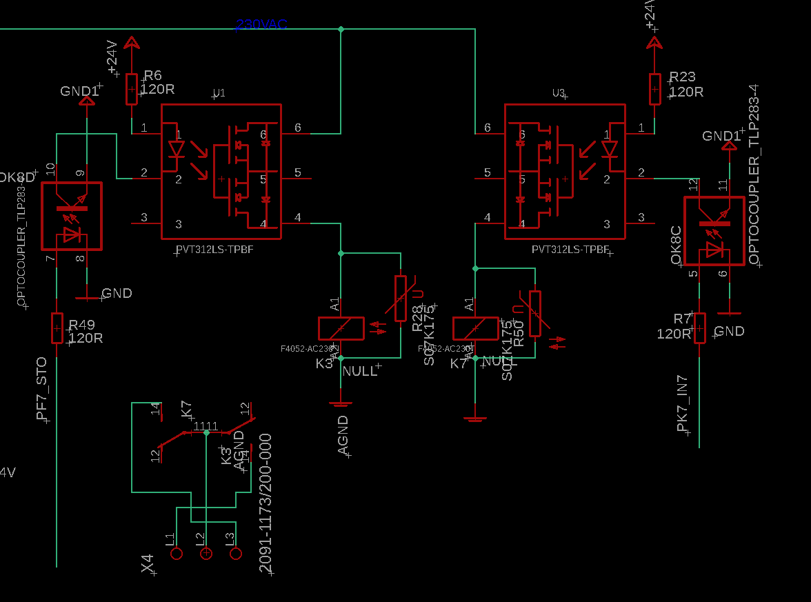

Hallo Leute,
Ich habe ein Problem mit meiner Schaltung. Die Relais, die ich über die
PVT312 abschalte und einschalte funktioniert. Nur leider fangen die
Relais im abgeschalteten Zustand an zu surren. Anscheinend sperrt er
nicht komplett. Hat jemand Vorschläge wie ich das wegbekommen kann?
Vielen Dank!
#5735576
> Ich auch. Was soll die dreifache galvanische Trennung denn?
ich auch
lass die Optokoppler weg, dann sollten die Probleme weg sein
wenn das nichts hilft oder warum auch immer nicht geht:
me schrieb:
> Hockohmiger widerstand über pin 1 und 2 der den leckstrom vom
> optokoppler "ableitet" ?
einige kOhm bis einige 10kOhm sollten passen je nach Leckstorm der Optos
wenn das immer noch nicht hilft mach Bilder von der Platine, dann
koppelt da irgend etwas ein.
