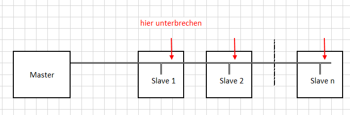

ich suche nach einer Möglichkeit, mehrere RS485 Slaves zu adressieren.
Das Problem bei der Sache ist, ich benötige zwingend die Reihenfolge der
Slaves -> erster Slave = 1, zweiter Slave = 2,...
Deshalb hatte ich an eine Daisy-Chain gedacht.
Allerdings habe ich keine Möglichkeit, eine zusätzliche Ader zu nutzen
um so ein Signal vom Master an den ersten Slave oder von Slave zu Slave
weiter zu geben.
Der Bus wird aber durch die Slaves durchgeschliffen.
Meine Idee war jetzt, dass jeder Slave beim Einschalten den Bus hinter
sich öffnet/unterbricht, so dass der erste Slave der einzige Teilnehmer
ist. Dieser wird adressiert, aktiviert den Bus bis zum Slave 2 usw...
Aber wie trenne ich den Bus sauber?
Rahmenbedingungen sind außerdem:
- kein Relais / mechanische Komponenten
- Kosten <1€ pro Slave
Ich hatte zuerst an mehrere Tranceiver gedacht, die man über
DriverEnable / RevceiverEnable unterbricht, aber da muss es doch eine
einfachere Lösung geben...
Danke, Gruß Tobi

Danke Sebastian, das ist genau das, was ich gesucht habe. Auf die
Bezeichnung "Bus Switch" hätte ich auch selber kommen können...
Wenn Slave 1 ausfällt ist die sowieso die Funktionalität des
Gesamtsystems nicht mehr gegeben und er muss ausgetauscht werden.

Dann würde ich für jeden Slave eine Art Vorschaltgerät machen, das am
RS485-Bus hängt und Addressierung kann. Nur wenn die Adresse stimmt,
nimmt dann das Vorschaltgerät mit dem Slave über einen eigenen (lokalen)
RS485-Bus Kontakt auf und vermittelt zwischen den Bussen.
Das funktioniert aber nur, wenn der Master Datenpakete mit Adressen
verschicken kann. Und der Master muss mit der zusätzlichen Verzögerung
durch die Busumsetzung in beide Richtungen klarkommen.

Jungs, was da gesucht ist ist Autoadressierung.
Welche Kiste auch immer an den ersten Platz kommt soll sich selber
Adresse 1 aussuchen.
Wenn ich sie an den zweiten Platz stecke, nimmt sie sich die 2.
Das geht nur mit getrennten Bussen, d.h. jede Kiste hat eine "IN"-Buchse
und eine "OUT"-Buchse, jeweils mit Busabschluss.
Sie wartet auf die Initialisierung durch den Master auf einer
Broadcast-Adresse, nimmt die Adresse mit und schaltet dann den Bus auf
den nächsten Slave.
2 Transceiver, ein Busisolator oder evtl. ein Bus Switch müssten gehen.
OP #5735970
Danke @all.
Das mit mehreren Tranceivern wird mir glaub ich zu groß/teuer. Ich
brauch mindestens 3, oder? Sonst habe ich auf TX von Slave 1 die Signale
von Slave 2...?!
Ich schau mir die verschiedenen Analog und Bus Switches an und steck mir
dann mal was zusammen.

Mit Power-ON sind alle Schalter geöffnet, der Master kann nur den ersten
Slave erreichen und adressiert ihn. Sobald der Slave eine gültige
Adresse hat, schließt er den Schalter und der Master findet einen
weiteren, nicht-adressierten Slave und verpasst ihm eine Adresse... Das
geht so lange weiter, bis der Master keinen unadressierten Slave mehr
findet.

Gast #5736727
Das genügt überhaupt nicht. Der Slave muss den eingehenden Bus von der
lokalen Terminierung trennen und mit dem ausgehenden Bus verbinden, es
werden also Umschalter benötigt. In dem Zusammenhang ist auch die
Festlegung "kein Relais" unsinnig, es gibt ja Relais mit Footprint 4 x 4
mm.
Georg
