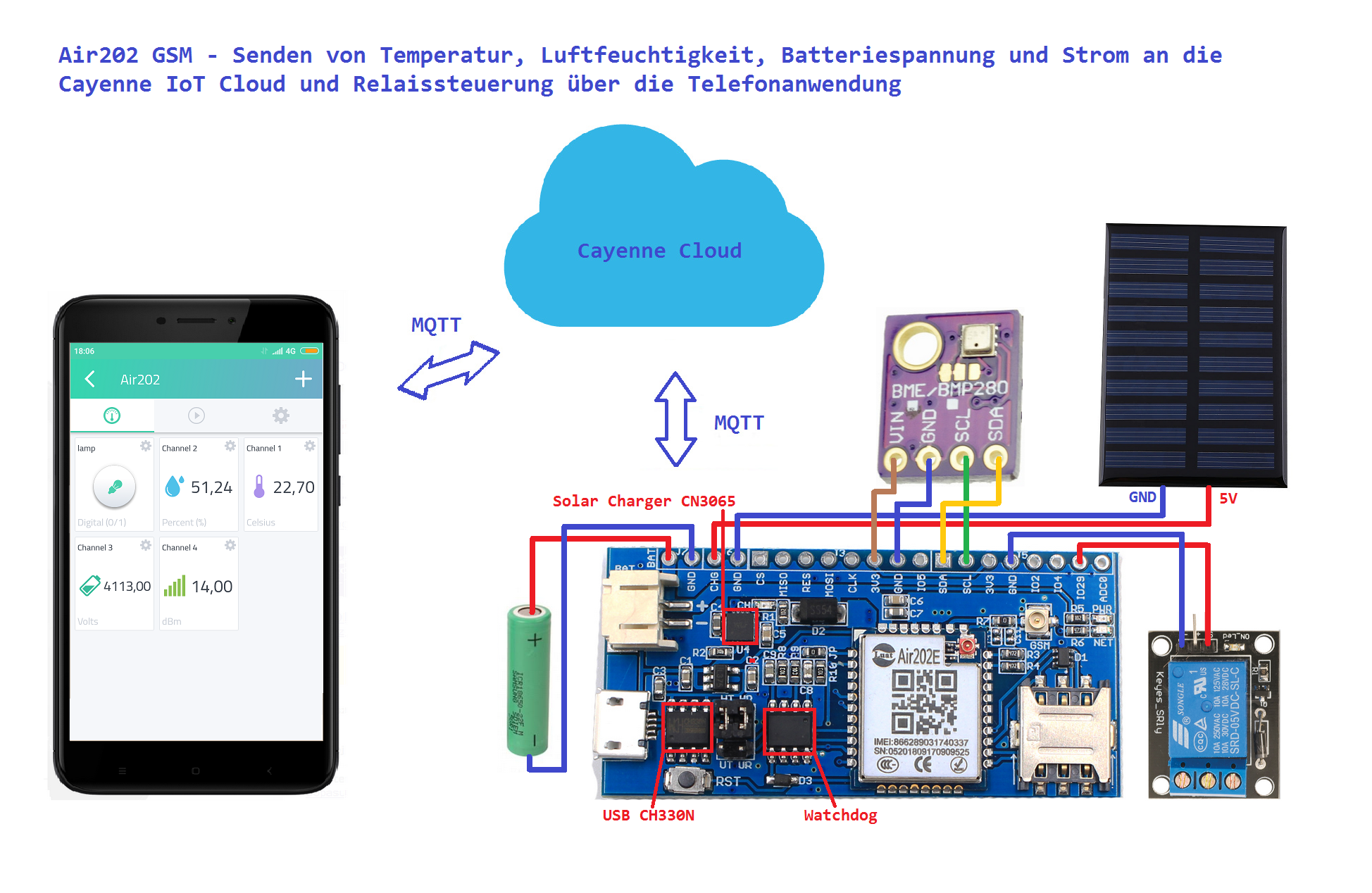

Guten Morgen.
Ich komme aus Polen, habe aber schon lange Ihr Forum gelesen.
Ich möchte Ihnen das GSM Air202-Modul vorstellen, das ich bei Aliexpress
gekauft habe.
Nachfolgend habe ich den Verdrahtungsplan für Air202 auf der S6-Platine
und die Modulversion mit dem Solarbatterieladegerät platziert (Diagramm
auf dem beigefügten Foto). Für die Version mit CN3065-Chip können wir
das Solarmodul anschließen, was in Kombination mit der Modulanfälligkeit
die Arbeitszeit erheblich verlängert.
Im polnischen Forum finden Sie viele Informationen zu Air202.
https://www.elektroda.pl/rtvforum/viewtopic.php?p=17773114#17773114
Ich lade Sie ein, das Forum zu besuchen.
Anschlussplan.
https://hostingkartinok.com/show-image.php?id=812ae08226d54c7fb8857374e136c715

So wie ich das sehe sendet das Modul in eine eigene Cloud. So etwas
würde ich niemandem empfehlen, da es nicht nötig ist sich auf die
Existenz eines Services zu stützen. Lieber einen eigenen Server
aufsetzen und diesen dann mit z.B. MyFritz! freigeben (wenn man will
auch für andere Leute/die Öffentlichkeit).
Nimm lieber ein anderes Modul das nicht auf die Cayenne-Cloud angewiesen
ist.

Über die Hardware des Air202 GSM Moduls selber (nicht des Boards) ist
wenig zu finden.
Der Chipsatz im Modul soll ein UNISCO / RDA Micro RDA8955 von 2017 sein
http://www.rdamicro.com/launched-rda8955-smallest-2g-iot-module
UNISOC hat zum dem Chipsatz keine Informationen auf der Webseite. Ich
habe den Eindruck der ist bereits obsolet. Was mich bei einem reinen 2G
Chipsatz nicht wundert.
2G ist allgemein nicht so prickelnd für IoT. Der Stromverbrauch ist
ziemlich hoch. 2G ist in einigen Ländern schon abgeschaltet, viele
andere haben die Abschaltung angekündigt. In Deutschland ist man sich
nicht einig. Vielleicht bleibt 2G länger, auch durch einfache
IoT-Anwendungen mehr schlecht als recht am Leben erhalten.
Zum Modul (nicht Board) und Hersteller des Moduls findet man auch wenig.
Der volle Name des Modul-Herstellers scheint Shanghai AirM2M
Communication Technology Co, Ltd. zu sein. Nach außen scheint der
Hersteller als Openluat aufzutreten http://www.openluat.com/
Unter http://www.openluat.com/Product/gprs/Air202.html gibt es dann mehr
Informationen. Neben dem Hinweis auf den Chipset auch Firmware und
Dokumentation zum Download.
Das ganze scheint nur für den chinesischen Markt bestimmt zu sein. Für
ein Bastelprojekt sicher OK, sollte das Modul zugelassen sein. Für eine
Produktentwicklung? Da muss man ausführlich nachdenken.
Da es Lua und nicht c ist, scheint dieses Modul für ernsthafte IoT nicht
zu gebrauchen zu sein. C und Framework (wie bei ESP oder Arduino) wäre
sinnvoller.
