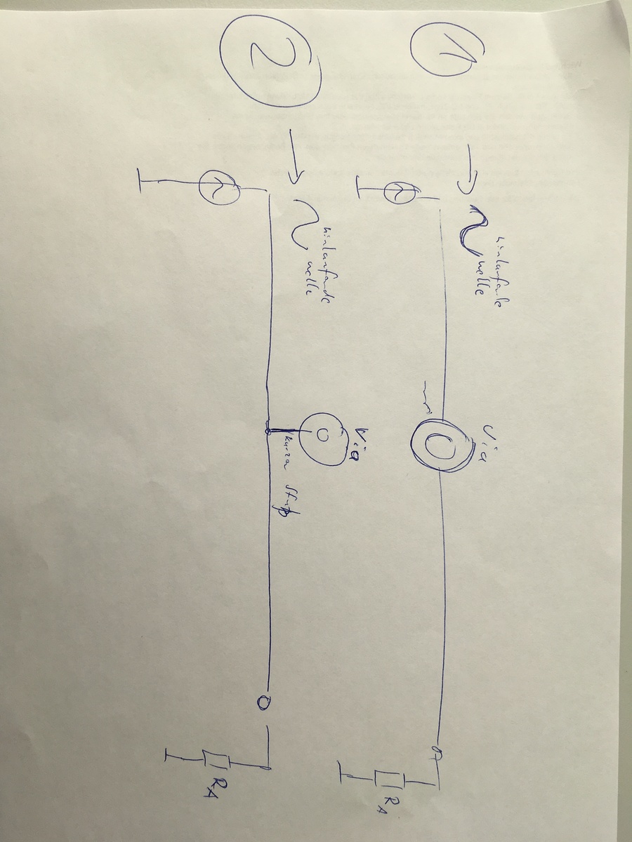

eine Frage zum Thema Stubs/Reflektionen auf Digitalleitungen. In dem
Falle spreche ich von einem kHz SPI Signal, Flankensteilheit nicht genau
bekannt.
Die Frage ist - bei welchem Falle habe ich weniger Reflektionen?
1.) das Via (+ein Pin evtl.) sitzt direkt in Serie in der
Transmission-Line
2.) Das Via (+pin) ist über einen sehr kurzen Stub 1-2mm angebunden.
Im Fall 1 sehen die Wellen ja immer den Übergang Line-Via-Line, somit
sicherlich Reflektionen.
Im Fall2 sieht doch das Digitalsignal den Stub und somit das offene Ende
nicht oder?
Ich habe solche Fälle öfter (Verwendung von Vias/Stiftleisten) auf
Digitalleitungen und würde gerne das Optimimum auf dem PCB raus holen.
Grüße,
Markus
> bekannt.
Das ist aber eine wichtige Info (neben Leitungslängen, usw.).
Es kann ja durchaus sein, dass die Via-Anbindung in deinem Fall gar
keine praktische Relevanz hat.
Gefühlsmäßg würde ich sagen, dass die Impedanzänderung durch das Via
selbst dominiert wird und es zweitrangig ist wie dieses angebunden ist.
