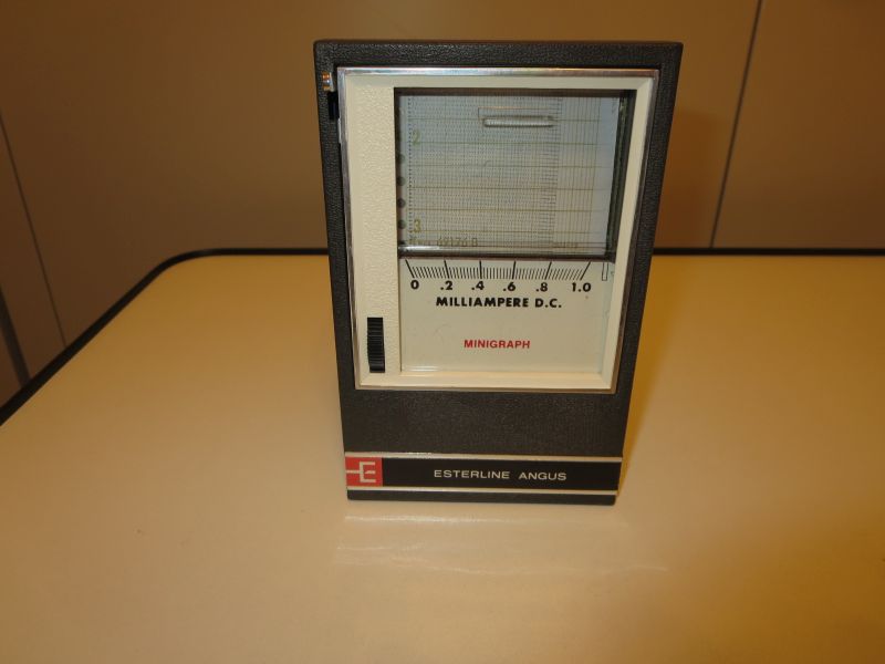

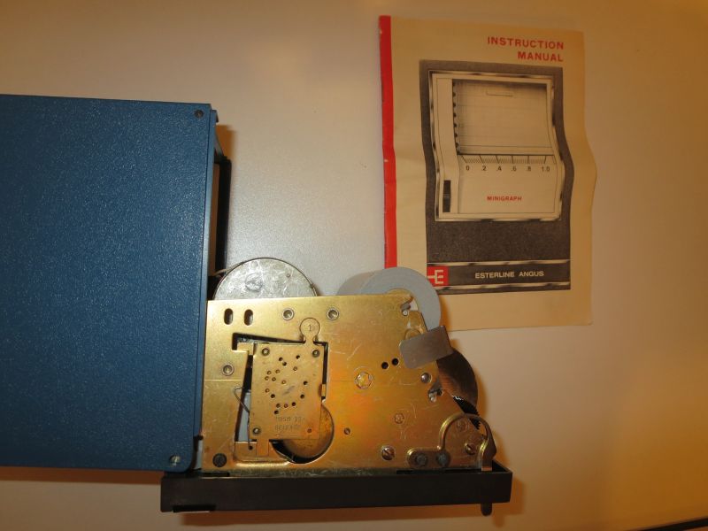

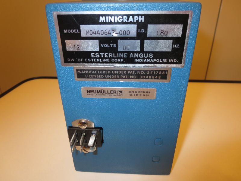

Verkaufe einen Esterline Angus Strip Chart Recorder (Minigraph); das
Gerät ist ca. 20 Jahre alt, außer kurz zu Testzwecken nie in Betrieb
gewesen. Es enthält ein 1mA-Drehspul-Milliamperemeter, und ein Bügel
schlägt alle Sekunde oder so den Zeiger auf das druckempfindliche
Papier. Ein Motor (12V DC) bewegt das Papier vorwärts, ca. 1 Inch/Stunde
(oder auch 1/2 Inch/h, weiß ich jetzt nicht so genau, jedenfalls sehr
langsam).
Das Gerät funktioniert, habs heute nochmal getestet. Stecker und
Frontplatten-Einbausatz sowie Handbuch liegen bei.
Für dieses (historisch wertvolle) Gerät hätte ich gerne 20 EUR +
Versandkosten.
Bei Interesse bitte PN.

Bei uns ist dieser Recorder als Russtrak Recorder bekannt. Ich besitze
selber einige und sie sind ab und zu sehr nützlich. Die Firma Rustrak
entwickelte sie und waren früher in der Industrie sehr beliebt.
Leider ist das druckempfindliche Papier sehr teuer. Deshalb würde ich es
nur als "Museumsobjekt" empfehlen. Soweit mir bekannt ist, kostet eine
Papierrolle an die USD$25-35 und es gibt Mindestabnahmemengen. Seid
gewarnt. Ansonsten ist es für Spezialanwendungen ein nützliches Gerät.
Beim Laden des Papierstreifens muß man sehr aufpassen die empfindliche
Instrumentnadel nicht zu beschädigen. Es gab früher Ersatzteile. Auch
die Schreibnadel war auswechselbar.
Spezielle Modelle gab es auch mit Verstärker und Schaltungen für
Temperatursensoren.
Es gab auch einsetzbare Getriebe mit denen man die Geschwindigkeit fest
verstellen konnte. Die meisten hatten ein 25.4mm/Stunde Geschwindigkeit
und konnten einen ganzen Monat mit einer Papierrolle auskommen. Der
Recorder macht regelmäßig ein klickendes Geräusch wenn der Schreibkamm
die Instrumentennadel gegen das Papier drückt.
GANZ WICHTIG:
Die Spule des Zeigerinstruments ist bei den meisten Modellen diekt
angeschlossen und man muß bei Spannungsmessungen immer mit einem
passenden Vorwiderstand arbeiten. Wer das nicht beachtet zerstört
möglicherweise das empfindliche Drehspulmessinstrument.
https://www.mmcontrol.com/Rustrak.php
https://iseinc.com/Recorders/Rustrak288.pdf
https://www.iseincstore.com/288rustrakseriesdcinputminiaturerecorder.aspx
https://www.preferred-mfg.com/assets/documents/Strip%20Chart%20Recorder%20Model%20R88%20Instructions.pdf
Hier ist das Manual für ein typisches Modell dieser Reihe:
http://instrumentation-central.com/Recorders/Rustrak288man.PDF
Papier:
https://www.amazon.com/Strip-Recorder-Chart-Rustrak-Division/dp/B074CL4H5Q
https://www.ebay.ca/sch/i.html?_nkw=rustrak&ul_ref=https%253A%252F%252Frover.ebay.com%252Frover%252F1%252F706-35959-8174-0%252F2%253Fmpre%253Dhttps%25253A%25252F%25252Fwww.ebay.ca%25252Fulk%25252Fsch%25252F%25253F_nkw%25253Drustrak%2526keyword%253Drustrak%2526crlp%253D301390713036_%2526MT_ID%253D16%2526geo_id%253D34636%2526rlsatarget%253Dkwd-26740341%2526adpos%253D1o3%2526device%253Dt%2526loc%253D9001286%2526poi%253D%2526abcId%253D853846%2526treatment_id%253D7%2526cmpgn%253D690424241%2526sitelnk%253D%2526gclid%253DEAIaIQobChMI7ozWqpXB4AIVIx-tBh2spQrkEAMYAyAAEgLMUPD_BwE%2526srcrot%253D706-35959-8174-0%2526rvr_id%253D1860704683139%2526rvr_ts%253Df82675ff1680ac7148c467bdffec2f9c&ul_noapp=true
#5739062
Noch einen Hinweis:
Um das Instrument zu schonen, sollte man beim Abschalten aufpassen, daß
der Schreibkamm nicht anliegt und sich die Nadel frei bewegen kann. Das
ist auch nützlich beim einjustieren des Anzeigebereichs weil sich dann
der Recorder wie ein Meßinstrument benützen läßt.
Man soll bei Erstinbetriebnahme auch darauf achten, daß die Nadel genau
über der Nullinie des Papiers liegt. Beim Rustrak kann man das mit dem
Schraubendreher genau einstellen. Auch aufpassen, daß sich der
Zeiger/Nadel über den gesamten Anzeigebereich frei bewegen kann.
Das Glasfenster kann man übrigens aufklappen und zum Notizen machen
verwenden.
