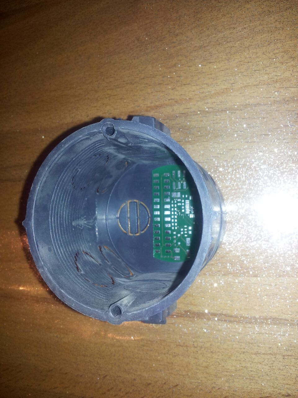

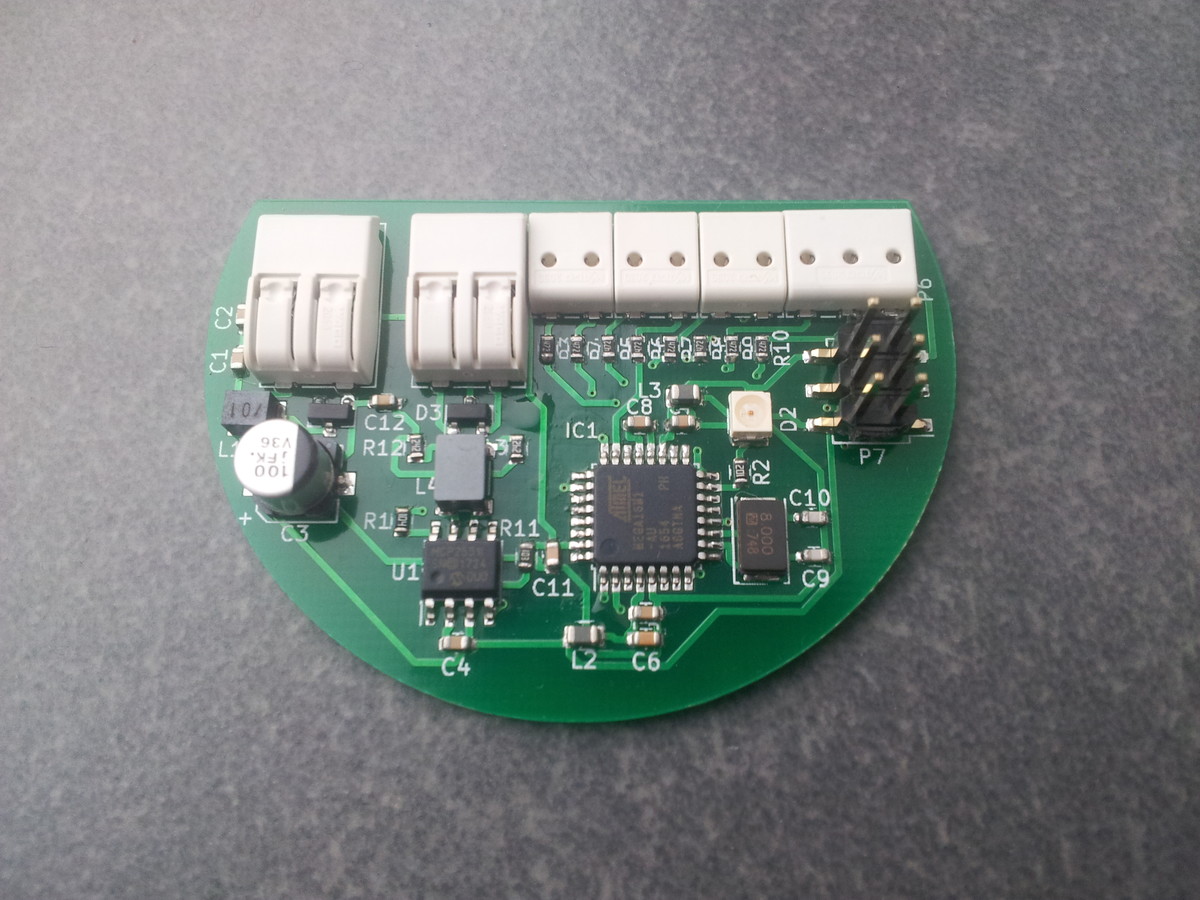

von Christian K. (christian_rx7) Benutzerseite
Sowas wie mein Unterputz IO Modul?
http://www.kreuzers.home.dic.at/elektronik/E_CANopen.php
Christian_RX7
