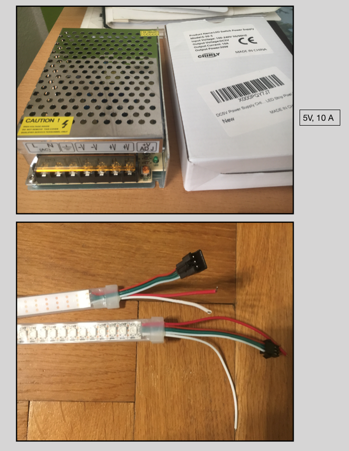

Ja, ich gebe zu, dass ich keine Ahnung von Mikrotechnik habe, aber für
eine weitere, einfache Hilfe in diesem 3. und hoffentlich letzten Teil
wäre ich sehr dankbar. Bisher haben wir geklärt, wie ich die Kabel von
meinem Led- Streifen mit dem Modul und dem PASENDEN Power supply
verbinden muss und wie ungefähr ein Schaltplan aussieht. Da ist dennoch
einiges offen, bei mir.
Zunächst habe ich auf Drängen des letzten Teils ein passendes Netzteil
bestellt (s. Bild). AUch weiß ich, dass ich die beiden äußeren Kabel
(r/w) von meinem LED-Strip mit diesem verbinden muss und das andere
grüne und rote Kabel dann zum Modul gehen. Meine Frage: Wo genau
verbinde ich die äußeren Kabel (r/w) an dem Powersupply- und wie
verbinde ich dieses mit der Steckdose? Mich bitte auch auf weitere
Denkfehler aufmerksam machen! Danke!

Eigentlich wurde Dir geraten nicht so ein NT zu kaufen, da Du dort mit
230V Netzspannung hantieren musst.
Wie auch immer:
Besorge Dir ein SCHUKO Stromkabel (also mit Schutzkontakt), Blau geht an
die Klemme N, Braun an die Klemme L und Grün/Weiss an die
Schutzerde-Klemme.
Dann besorgst Du Dir am besten ein paar Meter rote und schwarze Litze.
Ich würde mal min. 2mm² Querschnitt empfehlen, wenn man mal von 2m
Entfernung zwischen Deinem Netzteil und dem Strip annimmt (und doppelte
Einspeisung, also vorne und hinten am Strip).
Du solltest Dir Gedanken machen, wie Du die Klemmen des Netzteils vor
Berührng schützt und eine Zugentlastung aller Kabel realisierst.
Ich würde empfehlen das ganze in ein (Plastik-)Gehäuse einzubauen, es
wird aber Lüftungsschlitze benötigen!

Schutzerde ist GRÜN GELB normalerweise - nicht grün-weiß, sorry für den
Verschreiber.
Wenn Du nicht sicher bist, solltest Du unbedingt das Kabel vorher
durchchecken welcher Kontakt welche Kabelfarbe hat. N und L sind ja
sowieso austauschbar, aber unbedingt darauf achten, dass Schutzerde am
richtigen angeschlossen wird, sonst steht ggfs. das Netzteilgehäuse
unter Spannung.
Die Anschaffung eines einfachen Multimeters (sofern noch nicht
vorhanden) ist eigentlich Pflicht.
