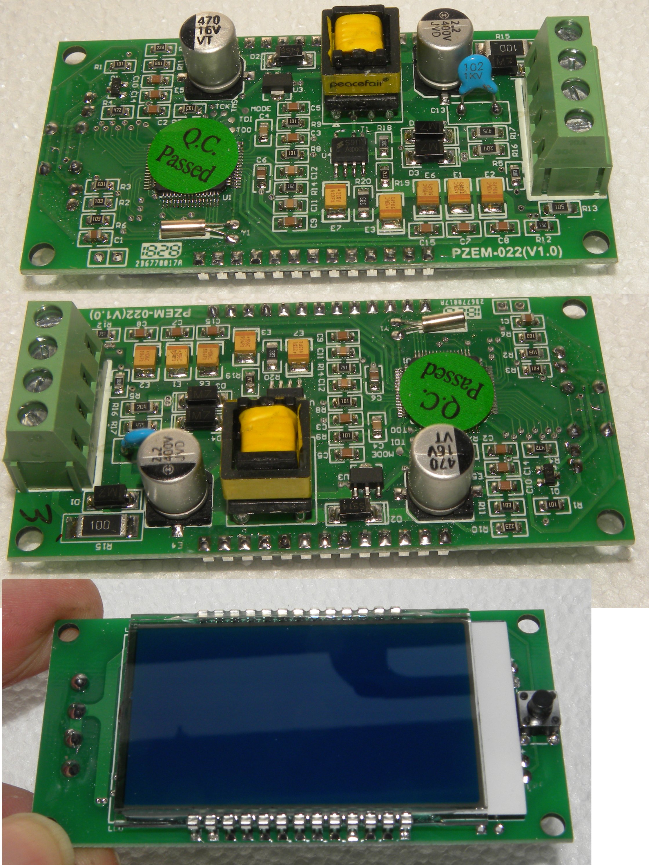

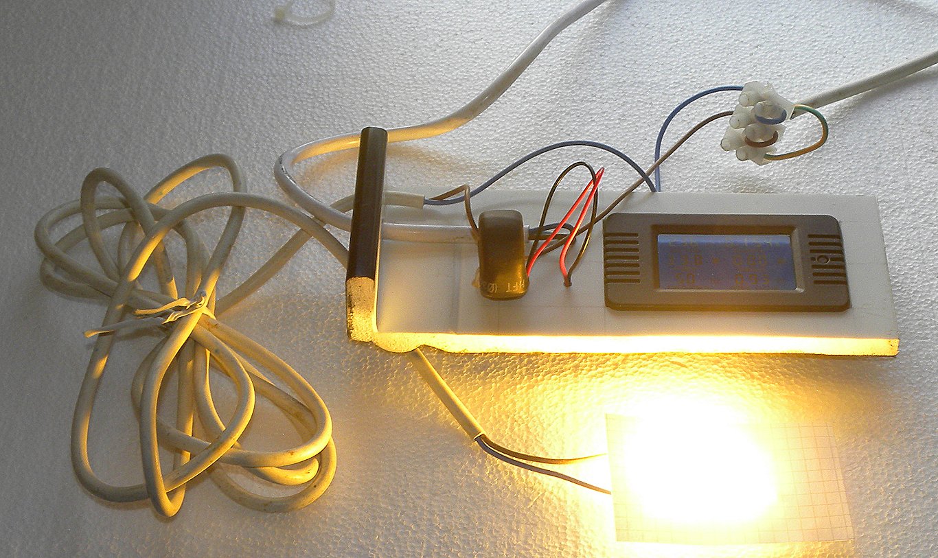

Hab das Ding mal mit einer 30W-"Driverless"Powerled in Betrieb
genommen,danach geoeffnet und ein paar Bilder fuer die
Forum-China-Freaks gemacht.
Hab leider kein professionelles Vergleichsgeraet um zu testen ob der
Powerfaktorwert stimmt.
Mein erster Eindruck: Ist die 10€ wert....
Gut lesbare Anzeige und sauber aufgebaut.Anstatt eines simplen
Kondensatornetzteils wird nun ein Schaltnetzteil-IC eingesetzt (aehnlich
den LNK-Typen.
Laesst sich wahrscheinlich auch so umbauen,dass es fuer einen
Stelltransformator verwendet werden kann.

Hinweis:
Die PowerLed soll 30W verbraten - tut sie auch im kalten Zustand (34W um
genau zu sein)- die Leistungsaufnahme faellt aber mit zunehmender
Temperatur ab,was ohne Kuehlung ziemlich schnell geht da die Chips auf
dem LedModul die Temperatur ueberwachen.Ob diese Ueberwachung gut genug
ist,um Led vor dem Hitzetod zu bewahren,weiss ich nicht.Da ich nur eine
Led habe und die zudem unverschaemte 1.80€ kostete,habe ich auf einen
Waermetest verzichtet?
