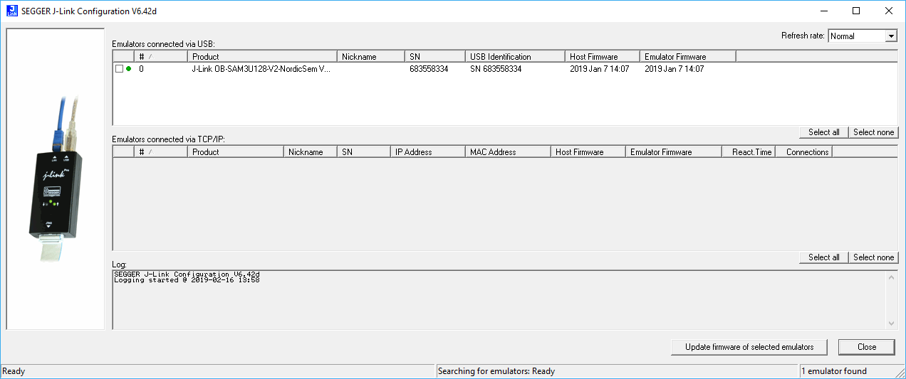

es nicht mal mehr als COM-Port erkannt, durch starten im Bootloader,
über die "IF BOOT/Reset"- Taste, konnte ich aber die Firmware flashen
und diese ist nun auch wieder aktuell (siehe Bild JLINK).

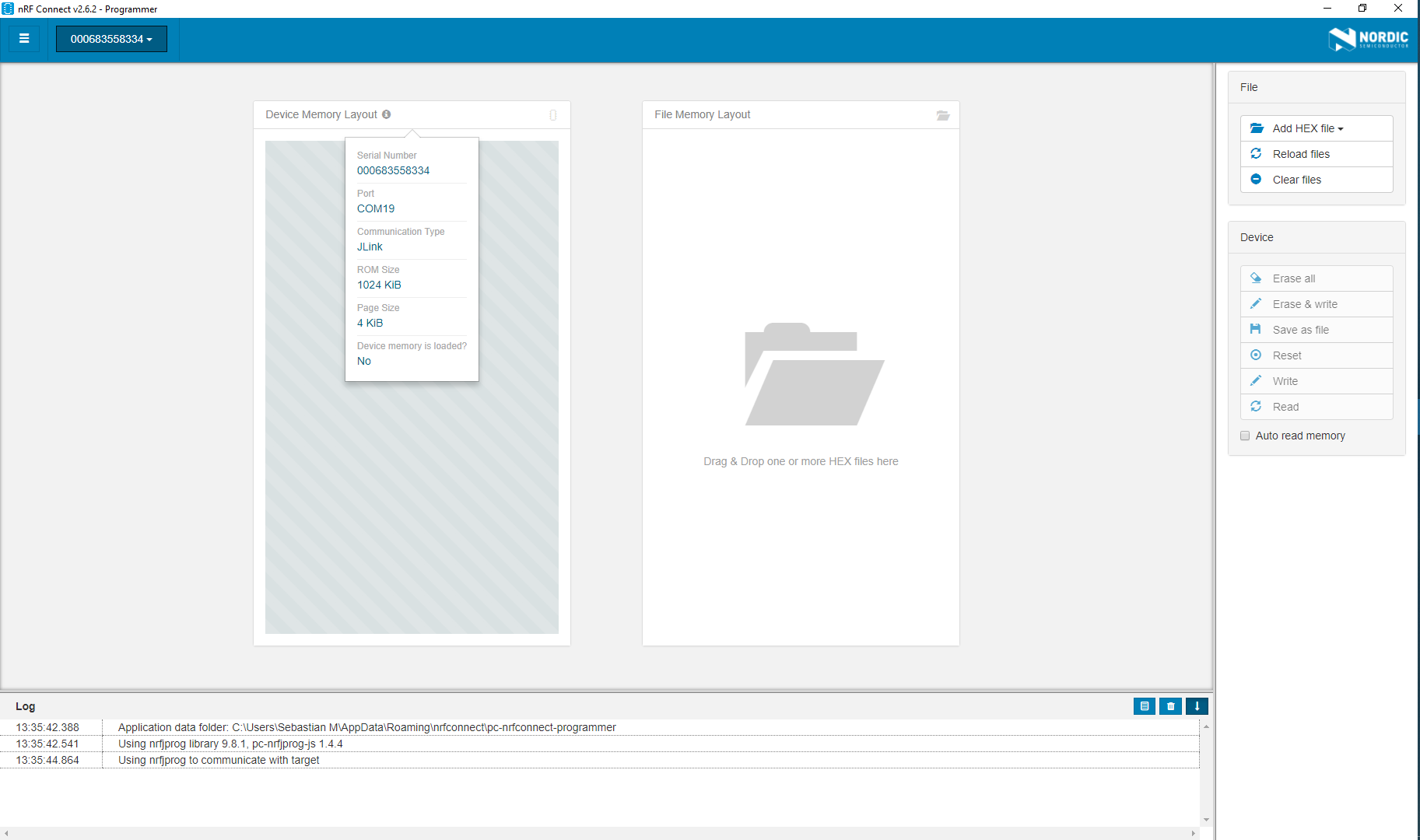

Das Gerät wird nun wieder von Windows als COM-Port erkannt und auch mit
dem Programmer von nRFConnect kann ich das Board auswählen, es wird
allerdings nie das "Device Memory Layout" geladen und dementsprechend
kann ich auch nicht auf "write", "erase" usw klicken um etwas neues zu
flashen. Eine Fehlermeldung erschein allerdings auch nicht (siehe Bild
"Programmer").

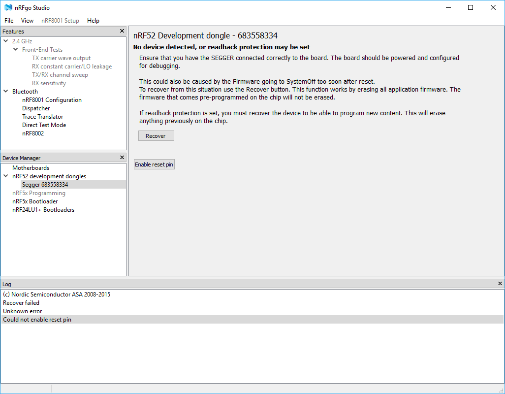

In dem Tool nRFgo wird das Board auch (mit richtiger serialnumber)
erkannt, allerdings wird mir die Meldung (siehe Bild GO) angezeigt. Ein
"Recover" wird mit einem Fehler abgebrochen und auch das "Pin reset"
ebenfalls.
Ich vermute, dass ich erst wieder etwas flashen muss, um das Gerät wie
"ab Werk" nutzen zu  können (Bootloader, Softdevice, DFU). Leider kenne
ich mich damit noch nicht aus und weiß nicht was ich brauche.

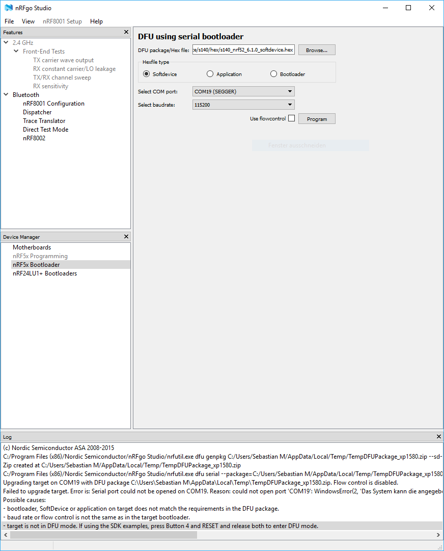

Meine Versuche ein Softdevice (S140 ist ein Bluetooth5.0-Stack für
52480) mit nRFgo zu flashen schlugen wie folgt fehl: siehe Bild GO2.

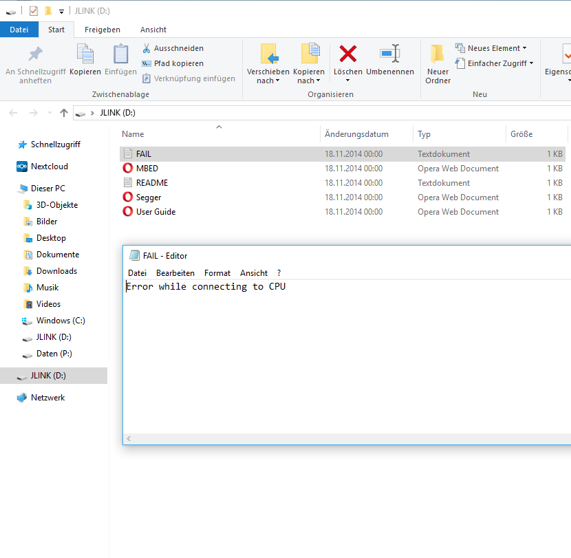

Wenn ich versuche eine Applikation aus den Beispielen einfach der
Drag-and-Drop auf das JLINK-Laufwerk zu flashen (was vorher immer ging),
dann startet das Gerät einfach neu mit der "FAIL.txt" in der steht
"Error while connecting to CPU". (siehe Bild FAIL)

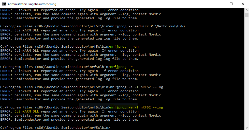

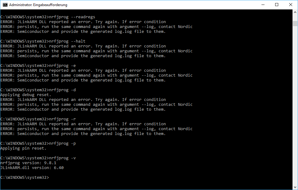

Über nrfjrpog ist auch nicht ansprechbar (-recover, -run, -erase ..) und
es kommt folgende Fehlermeldung: siehe Bild nrfjprog.
Lediglich der Befehl nrfjrpog --pinreset wird ohne fehlermeldung
ausgeführt..

Das Nrf Go Studio kann IIRC eine veraltete SEGGER DLL und Nordic Command
line tools installieren/mitbringen. IMO ist das zum NRF52480 nicht mehr
kompatibel.
Deinstalliere das mal, und installiere die Command Line Tools neu.
Achtung: Die Segger DLL muss passen. Die Fehlermeldung kommt gerne mal
wenn man eine 64-Bit DLL versucht mit den 32-Bit Command Line Tools zu
verwenden. Das geht natürlich schief.

Hab nRFgo, JLink und die Command Line Tools mal deinstalliert.
Danach Command Line Tools x64 (9.8.1) installiert, damit installiert
sich automatisch JLINKv6.40, was nicht ganz aktuell ist, aber wird ja
damit ausgeliefert, also sollte es ja funktionieren und ging vorher
auch.
Fehler in nrfjprog bleibt leider der gleiche, außer beim Pinreset (siehe
Anhang).

Hey,
das hatte ich bereits probiert, gab aber auch den gleichen Fehler.
Eben habe ich aber mein Problem selbst lösen können!
Ich hatte das Board mit dem "Power Profiler Kit" betrieben um Strom zu
messen. Nach dem Entfernen dieses Aufsteckboards, muss man den vorher
aufgetrennten Kontakt "SB40" wieder zusammen löten oder einen Jumper auf
"P22" stecken..
Das hatte ich leider vergessen und hat mir einige Nerven und viele
Stunden Zeit gekostet.. Nun geht alles wieder astrein.
Vielen Dank trotzdem für die Hinweise!
