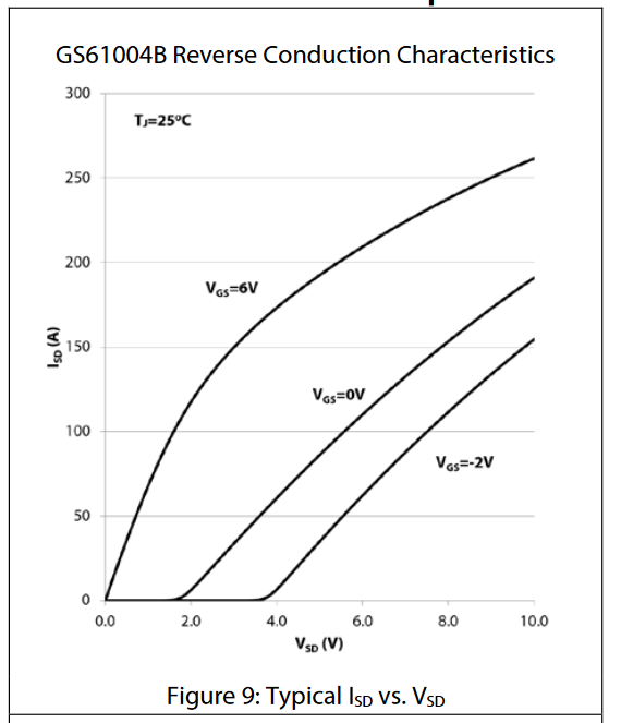

OP
Hab hier mal das zugehörige Diagramm.
Verstehe ich das richtig, dass (ja es ist keine Body Diode...) der FET
in Rückwärtsrichtung also auch leiten kann?
Kennt ihr sonst irgendwelche Leistungsschalter, die sich ähnlich wie ein
MOSFET ohne Bodydiode verhalten?

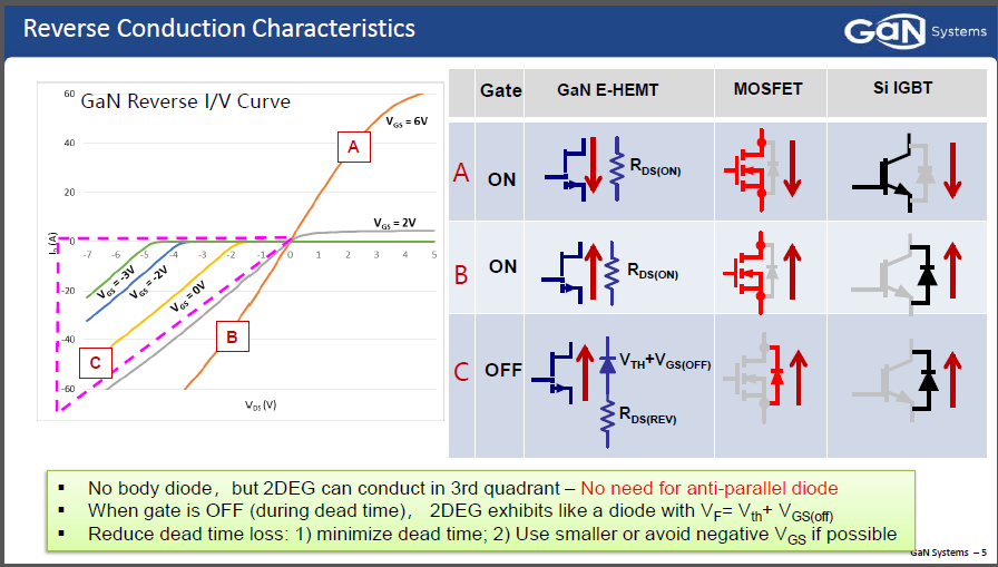

Diese PDF, Seite 5
(https://gansystems.com/wp-content/uploads/2018/02/GN001_Design_with_GaN_EHEMT_180228-1.pdf)
sagt folgendes (siehe Bild): Rückwärts ist der GaN-FET wie eine Diode
mit höherer Flussspannung (3-5V) in Reihe mit Rds_rev (in der
Größenordnung Rds_on, also sehr gut leitend). Also ja, auch kein
AC-Transistor.

Der Punkt ist der, dass ein HFET mehr oder weniger symmetrisch zwischen
Drain und Source aufgebaut ist. Das führt dazu, dass quasi Drain und
Source "die Plätze tauschen", wenn eine negative Spannung angelegt wird.
Aus 0V Gate-Source(alt) werden also 0V Drain(neu)-Gate - und damit liegt
eine Spannung zwischen der "neuen" Source (Ehemals Drain) und Gate an -
und die ist positiv vom Gate aus betrachtet. Deswegen leitet der HFET
dann rückwärts. Und DAS ist dann so ähnlich wie eine Body-Diode, nur
dass U_F dann U_th ist. Legt man jetzt eine Spannung ans Gate an,
verschiebt man eben diesen Punkt - und das sieht man dann im Diagramm.
