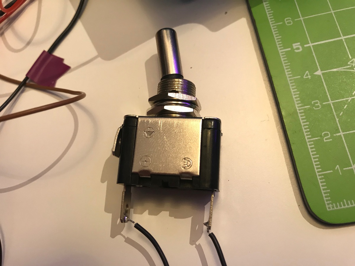

Ich habe einen Kippschalter 12V/20A mit einer eingebauten LED. Dieser
Schalter für den KFZ Bereich gedacht, ich würde ihn jedoch gerne für
mein Akkubetriebenes Arduino-Projekt nutzen.
Ich möchte meine Platinen mit diesem Schalter ein- und ausschalten.
Dafür habe ich den Stromkreis zwischen den Platinen und dem Akku am
Minuspol unterbrochen und die Kabel an die Anschlüsse + und
(Leuchtsymbol) des Kippschalters gesteckt. Das klappt. Jedoch bleibt die
LED am Kippschalter in beiden Stellungen aus.
Kann ich diesen Kippschalter für meine Anwendung so anschließen, dass
die LED nur dann leuchtet, wenn auch die Platinen an sind?
Vielen lieben dank.

Ja kannst du!
Puh, ein Glück gibt es Google und Datenblätter...
http://www.produktinfo.conrad.com/datenblaetter/1500000-1599999/001587500-da-01-en-KIPPSCHALTER_R13_404L_BL_TC.pdf
Du hast Pin 1 und 3 verbunden. Du musst aber in den Pluszweig deiner
Schaltung und die LED dann gegen Masse.
Siehe Schaltdiagramm im Datenblatt.

Dazu muss er aber die interne Verschaltung der LED kennen. Die sieht man
im Datenblatt.
Die LED liegt halt nicht parellel.
