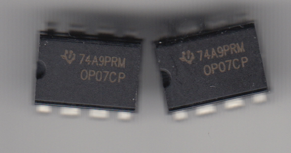

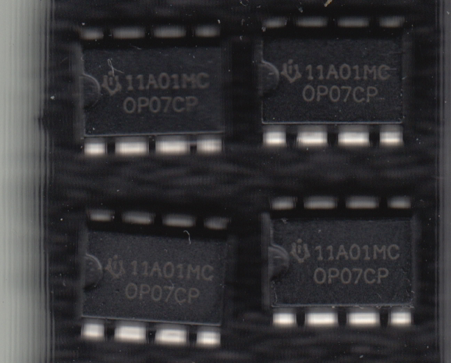

wie kommen die großen Preisunterschiede bei dem OP 07CP zustande?
Anscheinend wird der von TI, Analog und Maxim hergestellt.
Reichelt verkauft ihn für €0,40 (TI?), Farnell für €0,9 von TI, Digikey
will USD 2,02 für die Analog-Variante bzw. USD 2,25 für die TI-Variante
sehen, Arrow möchte gerne USD 2,45 liquidieren.
Wenn man aber schon USD 2,45 dafür bezahlen soll, dann kann man sich
doch auch für ein paar Cents mehr anderes, edleres, neueres und besseres
OPV-Gerät zulegen.
Ich habe selber welche von Reichelt gekauft und von einem befreundeten
Voltnut noch ein paar erhalten.
Die Beschriftung ist in beiden Fällen unterschiedlich (siehe angehängte
Bilder).
Ist das das beste, was der Fake-Markt von Shenzhen aufzubieten hat, oder
handelt es sich doch um Originale?

Fahr mal mit einem Aceton getränken Lappen über die Chips, es ist nicht
unüblich das die ganze Pracht ab geht (hatte ich schon).
Meßschieber nehmen und die Gehäusedicke messen für auch zu lustigen und
unterschiedlichen Ergebnissen bei Fälschungen.
Gruß,
Holm
