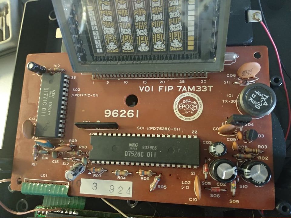

Hi Forum,
weiß jemand, was das runde Teil ("TDK TX-30 3 6") im Bild auf der
rechten Seite für ein Teil ist? Es hat 10 Pins. Die Platine ist aus
einem FireFox F-7 Handheld von 1983.
Idealerweise, ein Datenblatt und Ersatz?
Danke, Cheers, Christoph

Rufus Τ. F. schrieb:
> Ein Übertrager/Transformator, der benutzt wird, um die recht hohe
> Spannung für die Ansteuerung des VFD zu erzeugen.
Jepp, würde ich auch sagen.
TDK hat ja Umwandler und Übertrager produziert.
Dazu ist das Bauteil 10 polig und hat die Bezeichnung "TX".
Denke auch das es ein Transformater ist.

Das sieht für mich nach einem Hochspannungstrafo aus der für das VFD die
Spannung macht. Die beiden Trasistoren und die Cs weisen auf ein
Schwingkreis hin. Die Diode oben könnte eine Einweggleichrichtung
darstellen.

Hab mal ein bißchen gegoogled....
Das ist tatsächlich ein Trafor extra für das VFD.
Gab wohl damals sämtliche Schaltungen wo für die Spannungsversorgung
eines VFD ein TDK Trafo benutzt wurde.
Die Beschaltung drumherum scheint dann wohl insgesamt ein Konverter zu
sein. Bzw. AC Inverter.
Es gab wohl von TDK fertige Platinen dafür!
