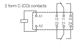

Ich stehe derzeit vor dem Problem das ich wegen einer Schaltungsänderung
entweder das Layout ändere (quasi nicht machbar, also flickwerk vorerst)
oder ein Relais finde das Öffner und Schließer vertauscht hat. Rein vom
Pinning her.
Im Anhang das derzeit verwendete Pinout. Das Relais ist ein RT424024
Weiß jemand von einem vergleichbaren bei welchem 12 und 14 sowie 22 und
24 vertauscht sind?
Liebe Grüße,
Max

Hey,
das wird nicht leicht. Die meisten haben es eben so wie oben
beschrieben.
Ich denke Finder auch.
Der Billigheimer von reichelt beispielsweise auch
https://cdn-reichelt.de/documents/datenblatt/C300/DS_HF115F.pdf
Dennis
Ps: Vielleicht noch mal schreiben ob wirklich zwei wechsler gebraucht
werden, oder ob auch 2 Schließer reichen und ob auch ein Bistabiles
(durch Spulumpolung) in frage kommen würde von der Ansteuerung her, dann
käme vielleicht das:
https://www.reichelt.de/bistabiles-steckrelais-12v-2-wechsler-8a-fin-40-52-6-12v-p62790.html
als 24V Variante in frage...

Wenn ich ein Relaishersteller wäre, würde ich es so machen wie 99% der
Mitbewerber. Es sei denn, es gäbe einen ausreichenden Markt, um gegen
den Strom zu schwimmen. Einen Bedarf scheint es dafür aber nicht zu
geben.
Die paar Bastler, die ihre Leiterplatte falsch designen, bringen kein
Geld.
In meiner 40jährigen Berufserfahrung ist mir noch kein Exemplar nach
deinen Wünschen untergekommen.

Naja, der Entwurf Stunden, die Fertigung ein paar Tage, anders gehts
auch nicht schneller.
Am ehesten ergäben sich dabei Probleme mit den notwendigen Abständen,
aber über die Spannungen ist ja nichts bekannt. Über die Stückzahlen
übrigens auch nicht.

Eine Adapterplatine wäre als Workaround schon eine gute Lösung. Der
Zeitaufwand zur Erstellung des PCB ist relativ gering. Die Lieferzeit
kann gegen Aufpreis innerhalb weniger Werktage erfolgen. Jedenfalls wäre
diese Lösung eleganter und weniger Zeitaufwändig wie auf den Platinen
von Hand rumzufrikeln.
