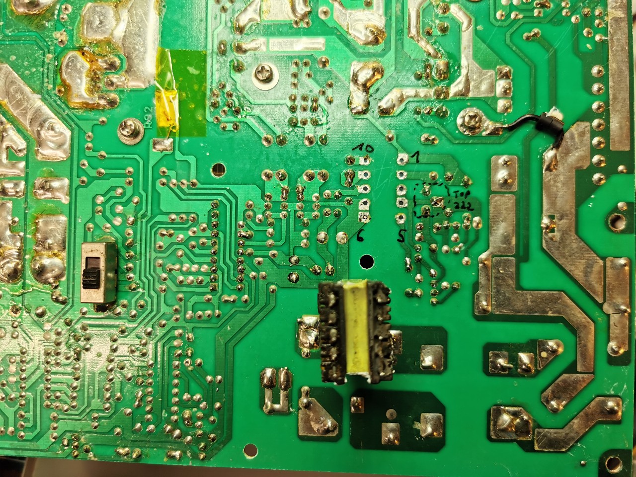

Nachdem sich bei den Modellbaukollegen herumgesprochen hat, dass ich das
Voltcraft SPS-1560 PFC reparieren möchte, meldete sich ein anderer
Modellbauer und fragte mich, ob ich mir sein defektes Voltcraft SPS-1540
PFC mal anschauen könnte.
Mir sind die Gefahren bezüglich der hohen Spannungen bekannt. Bei
Einschaltversuchen ist das Gerät immer über den Trenntrafo verbunden.
Bei den Messungen natürlich auch.
Den Schaltplan habe ich angefügt. Der Download ist hier zu finden:
http://www.produktinfo.conrad.com/datenblaetter/500000-524999/510062-sp-01-en-SPS_1540_PFC_Schaltnetzteil.pdf

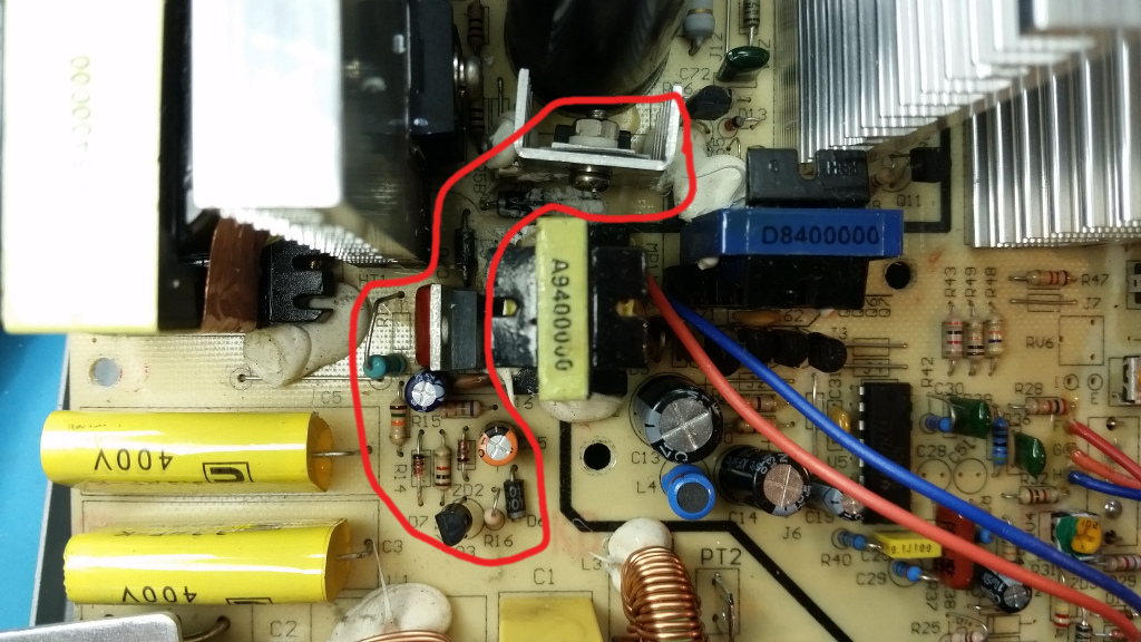

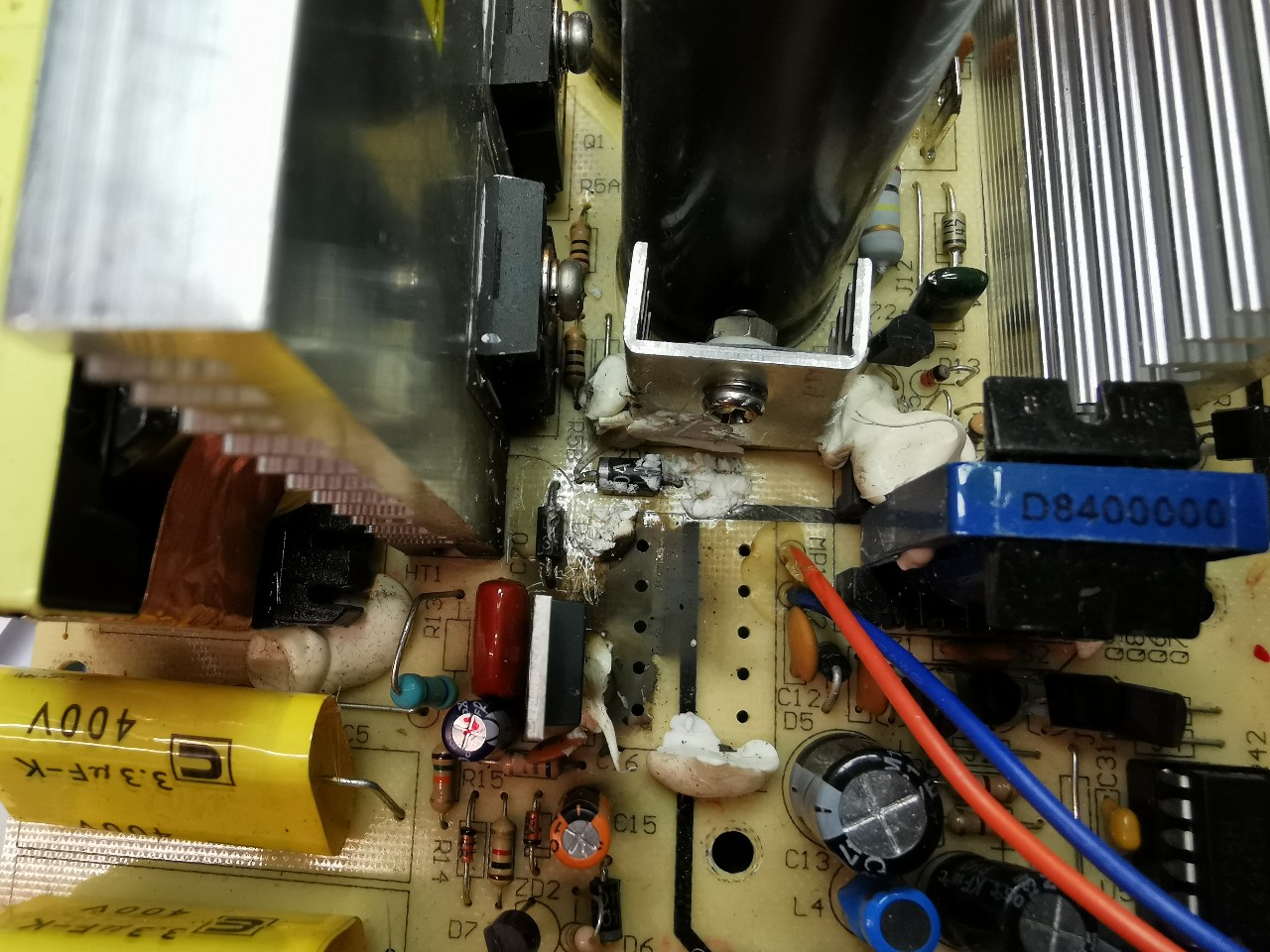

Der Fehler ist, dass rein gar nichts passiert, wenn das Gerät
eingeschaltet wird. Die Primärsicherung ist nicht defekt. Die Spannung
habe ich verfolgt bis C3/C5. Dort beträgt sie gut 300V DC. Dabei fiel
mir dann U2 (TOP222Y) auf. Er befindet sich oben rechts im Schaltplan.
Das Bauteil war geplatzt. Daher habe ich es ausgelötet und ausgetauscht.
Um sicher zu gehen, dass die umliegenden Bauteile nicht beschädigt sind,
habe ich diese bis auf die Widerstände im ausgebauten Zustand getestet.
Es waren keine fehlerhaften Bauteile zu finden. Auch die Widerstände
hatten in etwa die im Plan angegebenen Werte. Getestet habe ich:
D2
C70
R13 (ist übrigens entgegen dem Plan nur ein Widerstand)
ZD1
D3
R14
C17
R15
D7
R17
Q3
ZD2

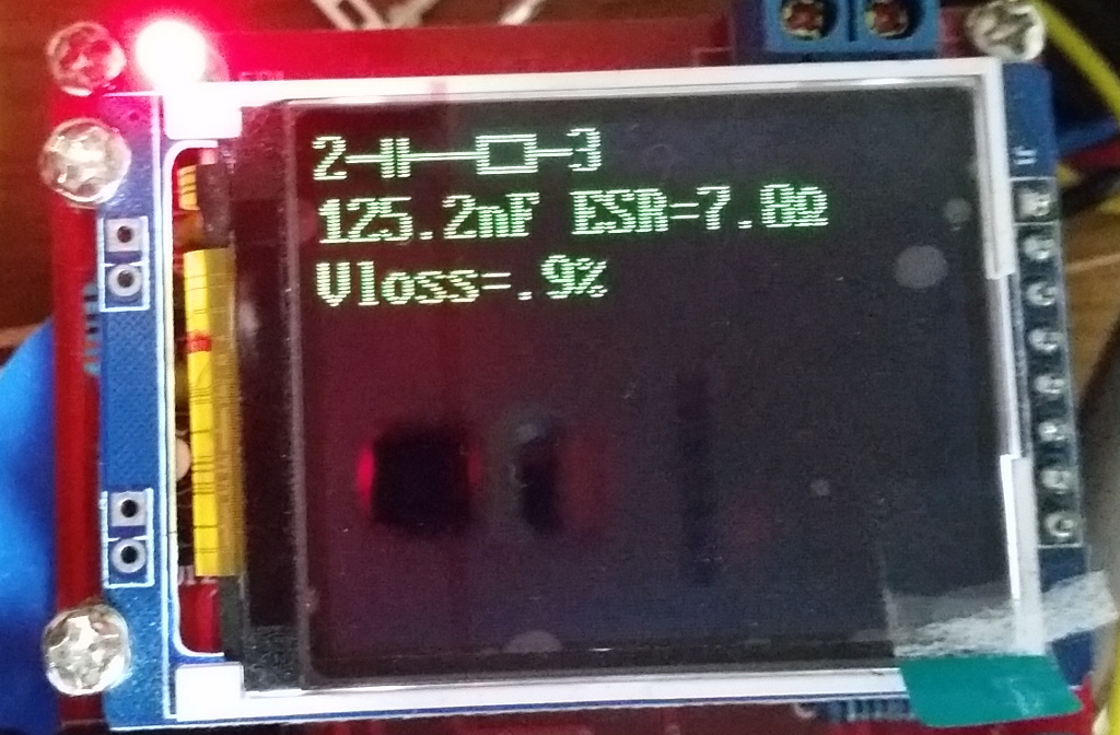

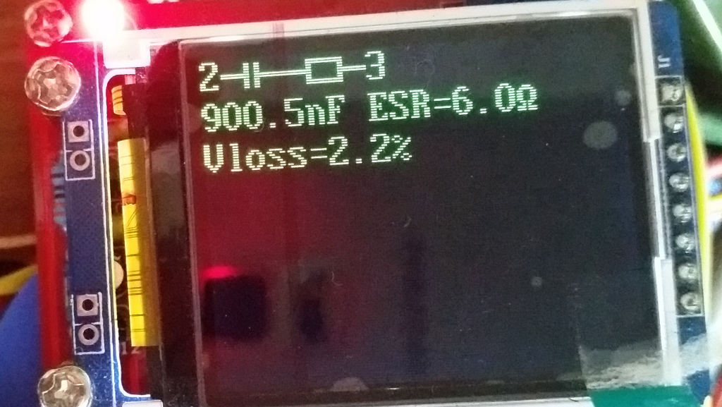

C15 (0,9µ und ca. 5 Ohm)
D6
R16
Ich habe den Bereich mit den Bauteilen im Bild gekennzeichnet. Leider
brachte der Austausch von U2 keine Besserung. Es passiert immer noch
nichts beim Einschalten. Auch die Hilfsspannung für die Anzeige scheint
zu fehlen, da diese dunkel bleibt.
Die großen FETs habe ich durchgemessen. Sie scheinen okay zu sein.
Ebenso die Gleichrichterdioden.
Die grundsätzliche Funktionsweise eines SNT ist mir bekannt, aber leider
habe ich keine Erfahrungen mit der Reparatur. Wo könnte ich ansetzen, um
den Fehler einzugrenzen?

Was mir ins Auge fällt sind die Ergebnisse von C15.
Hast du den auch ausgelötet gemessen?
Falls ja, ist der nicht mehr in Ordnung, wenn das Multimeter bei 5 Ohm
stehenbleibt.

Er wird den ESR gemessen haben.

von Frank S. (hobbyist)
Sorry, hätte ich dazu schreiben sollen. Ja, korrekt es war der ESR.

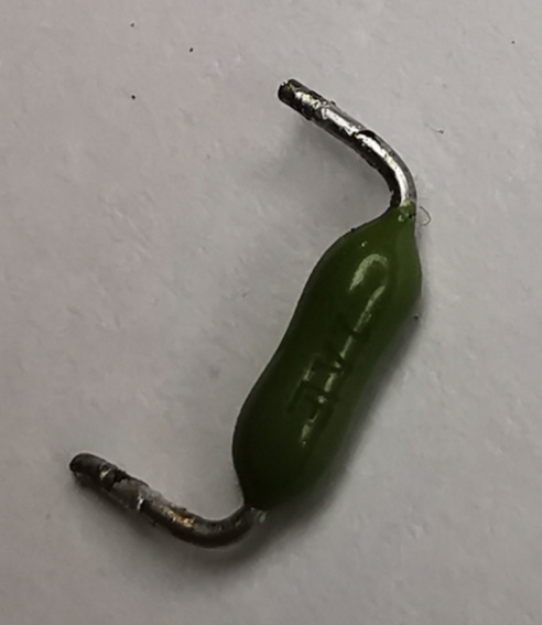

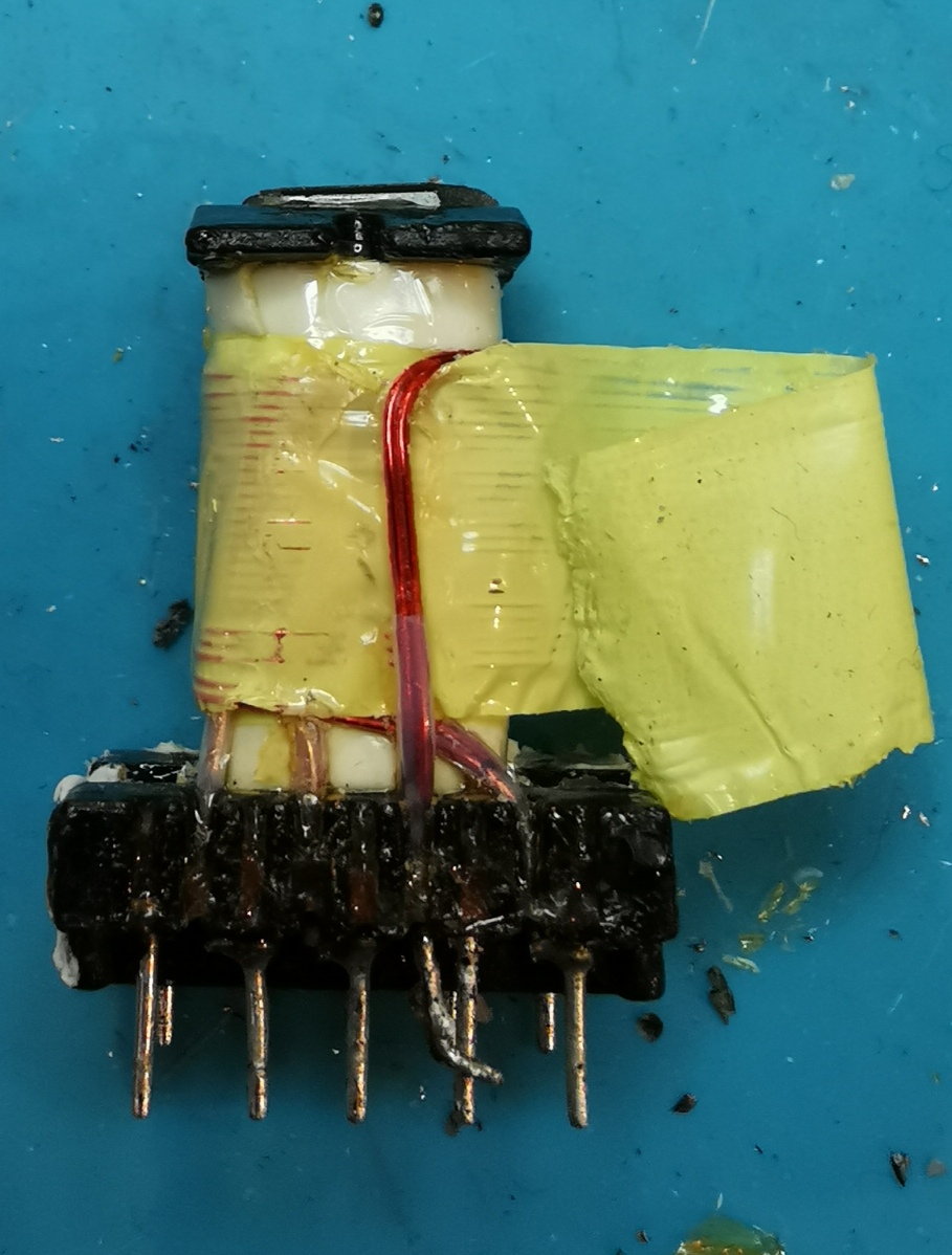

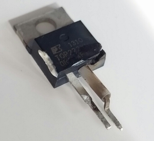

Eine Messung zwischen C und G? G = Ground? Kann ich machen, muss aber
erst etwas anderes erledigen.
Vielen Dank schon mal für das Manual. Das ist ja genial!
Anbei ein Foto von den sterblichen Überresten. Eine Messung an D ist
nicht mehr möglich. Was soll denn G sein? Meinst Du damit C?
Die beiden verbleibenden S und C haben einen Schluss.

von Sam W. (sam_w)
Oh entschuldige, ich meinte S, bzw. GND.
Na gut, das wird schwierig. Ist aber auf jeden Fall ordentlich Strom
geflossen.

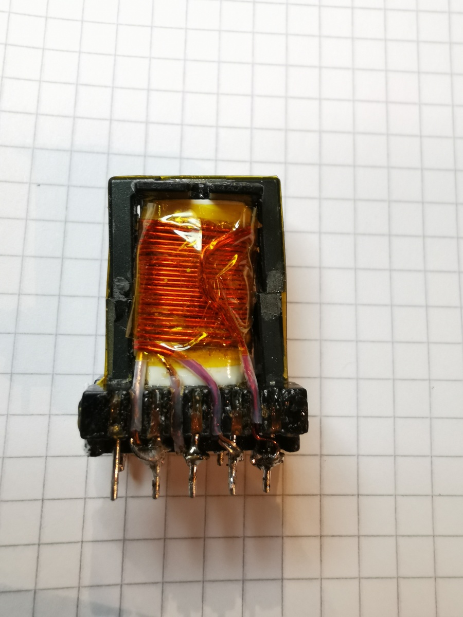

von Sam W. (sam_w)
Frank S. schrieb:
> Ich habe R10 (S=Ground) gegen ZD2 (Anode=C) gemessen. Die Spannung
> steigt auf etwa 5,1V bis 5,4V an und fällt nach dem Abschalten nur
> langsam ab.
Die Spannungen klingen ja in Ordnung. Wenn der TOP222Y sich so verhält,
greift wahrscheinlich dauerhaft die Strombegrenzung (Cycle-by-Cycle
Current Limit, Seite 4) und er geht in den "Shutdown/Auto-Restart"
Modus. evtl. auch in den Übertemperaturschutz (beide Seite 5).
Sieht für mich nach einem Problem mit der Primärwiclung des Trafos aus.
Ist auf der Sekundärseite über C15 etwas messbar?
Falls nein (und D6, R16 i.O.), deutet das wieder auf den defekten Trafo
TR2 hin (ZD1 und D3 sind ja i.O.). Wahrscheinlich Windungsschluss.

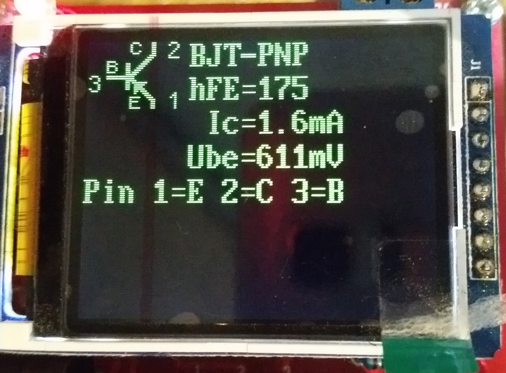

Q3 hatte ich übrigens auch ganz am Anfang ausgebaut und zum Test in ein
China-Testgerät gesteckt. So wie ich es verstanden habe, war das
ursprünglich mal ein Projekt aus diesem Forum. Aber das ist eine andere
Geschichte. Das Foto habe ich angehangen.

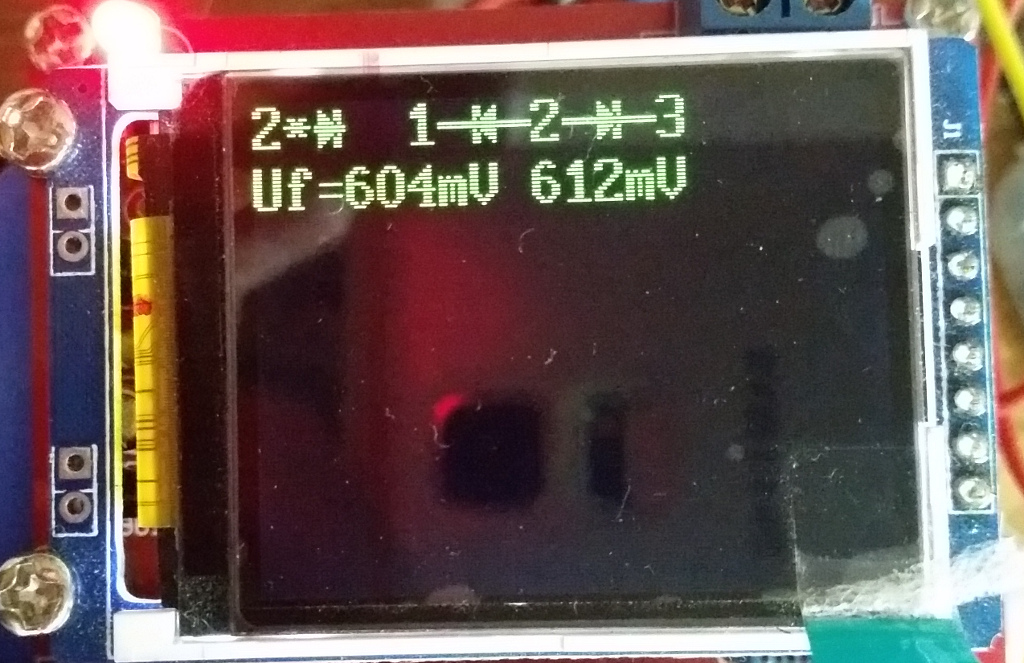

Ich dachte es gäbe eine schnelle, einfache Methode. Aber okay, dann
werde ich die Schaltung aufbauen und den TOP222Y damit testen. Das kann
aber etwas dauern, weil ich erst mal gucken muss, woher ich 40V bekomme
kann. Habe da aber schon eine Idee.
von hinz (Gast)
Du hast den AVR Transistortester? Steck ihn rein. Der wird dir zwar
nichts von Topswitch erzählen, aber einen ohne Die erkennt er.
Perfekt. So werde ich es machen und direkt berichten.

Auch TOP222Y scheint nicht "leer" zu sein.
von hinz (Gast)
Die Anzeige ist auch nicht unplausibel. Scheint also zumindest echt zu
sein.
Dann wohl doch noch Test nach Datenblatt.

"Müsste man neu wickeln"...
Ich habe mir das gute Stück mal näher angeschaut. Das Teil neu zu
wickeln scheint mir einer Lebensaufgabe zu gleichen.
Hat jemand einen Tipp, wie man vorgeht? Meine Idee wäre, jede Menge
Fotos und Notizen zu machen und die Anzahl der Windungen (und natürlich
deren Reihenfolge) zu notieren.
Was ich nicht verstehe, ist, wieso sowohl auf der Primärseite als auch
auf der Sekundärseite das Signal einbricht. Theoretisch müsste doch dann
optisch schon bei der ersten sichtbaren Wicklung irgendwo ein Schluss zu
erkennen sein.
Noch mal zum Aufbau meiner Messung (nicht dass dort der Fehler liegt).
Den Tastkopf und dessen Masse sind verbunden mit dem Tastkopf und der
Masse des Signalgenerators. Ein 5Vpp, 50 Hz Signal wird sauber im Oszi
abgebildet. Dann habe ich Masse und Signalleitung nacheinander
angeschlossen an:
1+2
4+5
7+8
9+10
Ich gehe davon aus, dass die abgeschrägte Ecke des Trafos Pin 1
kennzeichnet, daher die Reihenfolge.
Sobald ich mit dem Tastkopf (Masse liegt auf dem anderen Pin an) den
zweiten Pin berühre, bricht das Signal komplett ein.
Schalte ich einen Widerstand in Serie in die Leitung des
Signalgenerators passiert genau das Gleiche. Der Tastkopf ist natürlich
auf der anderen Seite des Widerstandes.
von hinz (Gast)

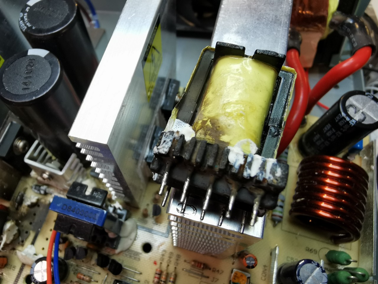

Auf deinen Fotos sieht man, dass der Trafo abgeblasen hat.
Genau so. Und anschließen den HI-Pot Test nicht vergessen.
> erkennen sein.
Es reicht wenn bei einer der Wicklungen ein Schluss vorliegt, die sind
ja magnetisch sehr eng gekoppelt.
So wie das aussieht, ist der primäre Schaltregler-IC explodiert. Daher
die Schmauchspuren am Trafo, aus dem Trafo selbst tritt so schnell
nichts aus.
Wenn dieser Schaltregler-IC stirbt, tobt sich die Zwischenkreiskapazität
und das was der 16A LSS im Sicherungskasten erlaubt an der
Primärwicklung des Trafos aus. Diese ist bei den kleinen Trafos mit sehr
feinem Draht gewickelt und wird dadurch oft beschädigt. Leider liegt die
auf dem Kern ganz unten.
Wenn Du das Ding zerlegst, notier Dir den Wickelsinn auf dem Trafo und
die Windungszahl (und natürlich die Anschlüsse). Danach besorg Dir gute
Isolierfolie zum Zwischenlegen zwischen die Wicklungen, die originale
geht beim Zerlegen oft kaputt und sollte nicht wiederverwendet werden.
Für die sichere elektrische Trennung ("HiPot-Test") vor allem an den
Seiten der Wicklung aufpassen, da kommen sich die Drähte oft am
nächsten, wenn ein Fehler auftritt, dann dort.
Ich habe das auch schon durch (Hilfstrafo einer Endstufe, ebenfalls
Primärwicklung durch explodierten Schaltregler-IC beschädigt), so schwer
ist das gar nicht. Man muß es nur mit System machen, dann kriegt man es
auch hin. Der Vorteil bei Schaltregler-Trafos ist, daß die
Windungszahlen deutlich geringer sind als bei 50Hz-Trafos oder
230/400V-Motoren.
Wird man dem TOP222Y sicherlich ansehen.
von hinz (Gast)
hinz schrieb:
Mea culpa, hat der TE ja ganz am Anfang geschrieben.

Darf ich fragen um was für ein Testgerät es sich handelt?
Hast Du evtl. einen Link?
@ Rainer D.
Gib mal bei ebay "Tester Diode" ein, dann sollten da etliche
Ausführungen des Gerätes zu sehen sein. Ich habe mir seinerzeit einen
Bausatz bestellt. Funktioniert einwandfrei, hat aber kein Gehäuse.

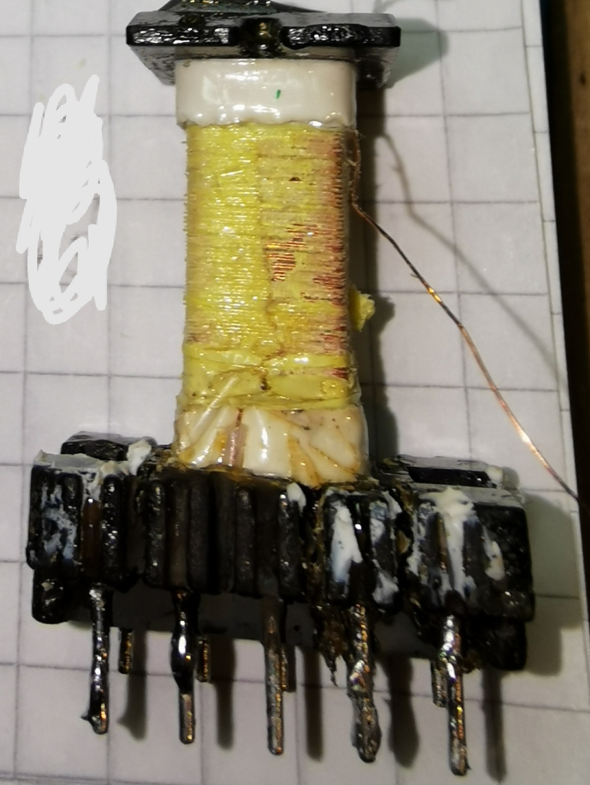

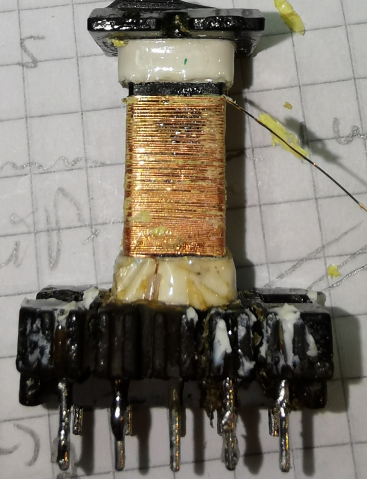

Inzwischen habe ich den Trafo komplett abgewickelt. Entgegen meiner
Erwartung waren es nicht vier, sondern fünf Lagen. Die beiden
Sekundärwicklungen hatten je eine Lage, die darunter liegende
Primärwicklung ebenfalls. Die letzte Primärwicklung teilt sich wegen der
Anzahl der Windungen auf zwei Lagen auf.
Ab der Primärwicklung roch es nach "zu heiss gewordenem Elektro-Motor".
So roch es zumindest in meiner Kindheit, wenn ich den Lego-Motor mal
wieder völlig überfordert hatte ;-)
Die gelben Klebefolien zwischen den einzelnen Lagen liessen sich
einigermassen entfernen. Nur die Trennfolie zwischen der ersten und
zweiten Lage der letzten Primärwicklung sah mir aus, als wäre sie
zersetzt. Eigentlich war nur noch Klebstoff ohne zusammenhängende Folie
vorhanden. Ich tippe mal auch starke Hitzeeinwirkung.
Ich habe damit gerechnet, dass eine der Wicklungen einen
durchgeschmorten Draht aufweist. Dem ist aber nicht so. Auch konnte ich
keine "Schmorstellen" erkennen. Einzig der Geruch und die zersetzte
Trennfolie der letzten Primärwicklung könnten darauf hindeuten, dass
etwas nicht ganz richtig gelaufen ist.
Nun habe ich ein Problem. Ich habe mir zwar aufgeschrieben, wie viele
Windungen jede Lage hat und in welche Richtung diese gewickelt wird,
aber ich habe keine Idee, wie ich feststellen soll, welchen Querschnitt
die Drähte haben müssen, wenn ich sie ersetze.
Da ich den einen oder anderen Modellbaumotor schon mal neu gewickelt
habe, habe ich von 0,1 bis 0,4 mm² in 0,5er Schritten Litze hier liegen.
Da die Höhe zwischen den weissen Klebestreifen 12,75mm beträgt, die
Anzahl der Wicklungen 71 beträgt und den Zwischenraum voll ausfüllt,
kann es eigentlich kein 0,1 mm² Draht sein. Ich tippe eher auf 0,15 -
0,17 mm² (12,75 / 71 = 0,1795).
Welchen Durchmesser würdet ihr empfehlen?
Wie messe ich das bei den anderen Wicklungen? Jede Lage scheint einen
anderen Querschnitt aufzuweisen.
Anbei zwei Fotos der letzten Wicklung. vor und nach dem Entfernen der
Klebereste.
Kann ich zur Isolierung der Lagen Kaptonband Klebeband nehmen?
von Sam W. (sam_w)
Sam W. schrieb:
> Im ersten Thread findet sich ein Link zum Service Manual:
> http://eevblog.com/files/SPS9400_ServiceManual.pdf
> Dort steht etwas zu TR2: 0.15mm/136T. Evtl. hilfreich, falls man den
> erstzen oder reparieren müsste.
0,15 mm kann durchaus passen. Im verlinkten Service-Manual zum
baugleichen SPS9400 findet sich eine Änderung von 0,23mm/96T auf

Inzwischen ist die erste Schicht der ersten Primärwicklung fertig. Eine
Sisyphusaufgabe...
Yep, wirklich Spaß macht das nicht. Mach Fotos. :)
Ich bin gespannt ob sich der Trafo hinterher bei
diesen Messungen anders verhält als vorher.
Es ist geschafft. Die Aktion hat in Summe etliche Stunden gedauert. Ein
Foto des wieder zusammen gesetzten Trafos habe ich angehangen. Natürlich
habe ich auch Fotos von jeder einzelnen Wicklung, aber die dürften eher
uninteressant sein.
Als mir bei der ersten Primärwicklung (0,15mm²) der Draht bei etwa
Windung 125 gerissen ist, war ich drauf und dran einen Weitwurf mit dem
Traforest zu praktizieren. Statt dessen habe ich alles beiseite gelegt
und am nächsten Tag weiter gemacht.
Gerissen ist nichts mehr. Ausgetauscht habe ich letztlich nur die Litze
der ersten primären Wicklung. Am relativ dicken Draht der zweiten
primären Wicklung konnte ich keine Beschädigungen feststellen. Daher
habe ich diese Wicklung und auch die folgenden sekundären Wicklungen mit
dem Originaldraht erstellt. Eins ist sicher. Egal was noch passiert,
aber Trafowickler werde ich nie werden ;-)
Nachdem alles wieder zusammen gebaut war habe ich den Durchgang
gemessen. Bei den drei Originaldrähten ist der Widerstand immer noch nur
knapp über 0 Ohm. Die ersetzte Litze hingegen weist nun einen Widerstand
von rund 3,8 Ohm auf. Ich hoffe, dass das nicht zu Problem führen wird.

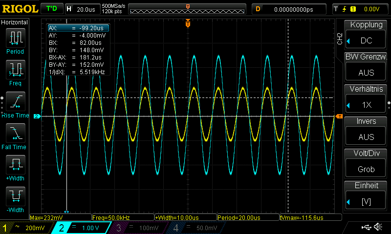

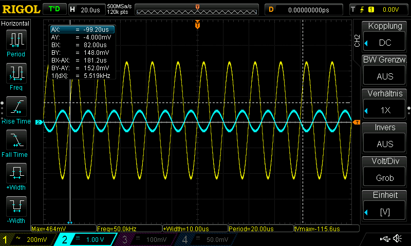

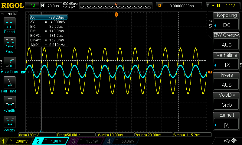

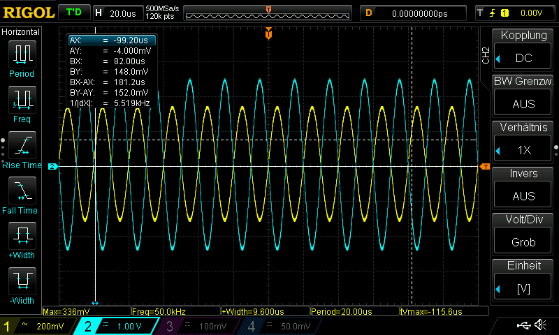

Spannend wurde es beim Anlegen des Signals. Als Testsignal habe ich
50kHz@10Vpp genommen. Die Screenshots habe ich angehangen. Die
Dateinamen erklären was gemessen wurde. Beispiel: 4+5 Eingang auf 9+10
Ausgang.
Leider habe ich vergessen, das Messraster aus einer anderen Messung
auszublenden. Dieses bitte ignorieren.
Nun brauche ich eure Fachkompetenz. Sind die gezeigten Werte so okay
oder ist der Trafo hin?
von hinz (Gast)
Es sieht prima aus. Sind denn die gemessenen Spannungen entsprechend dem
Windungsverhältnis?
Ich kann Dir sagen, welche Lage wie viele Windungen hat, aber ich habe
keine Ahnung, wie ich daraus ein Verhältnis (auch wegen der
verschiedenen Durchmesser) ableiten soll.
Vom Kern nach aussen:
1. Primärwicklung (1, 2) passt nicht auf eine Lage. Daher 70 Wicklungen
erste Lage + 66 Wicklungen zweite Lage
2. Primärwicklung (4,5) (zwei Litze von gleichem Durchmesser parallel)
mit 16 Windungen
1. Sekundärwicklung (7, 8) 1 Litze 18 Windungen
2. Sekundärwicklung (9, 10) (zwei Litze von gleichem Durchmesser
parallel) mit 12 Windungen
von hinz (Gast)
Ich hätte die 10V/50kHz an die Primärwicklung (1-2, 136Wdg) angelegt. An
den anderen Wicklungen müssen sich dann 10V * Windungszahl / 136
ergeben. Also an 4-5 1,2V, an 7-8 1,3V und an 9-10 0,9V.
Bei 10Vpp ergeben sich:
4+5 640mV
7+8 720mV
9+10 520mV
Bei 10Vrms (wobei die Anzeige des Signalgenerators auf 7,07 springt, das
Oszi aber rund 10V anzeigt)
4+5 1,24V
7+8 1,36V
9+10 0,92V
Ich finde, der Trafo sieht gut aus.

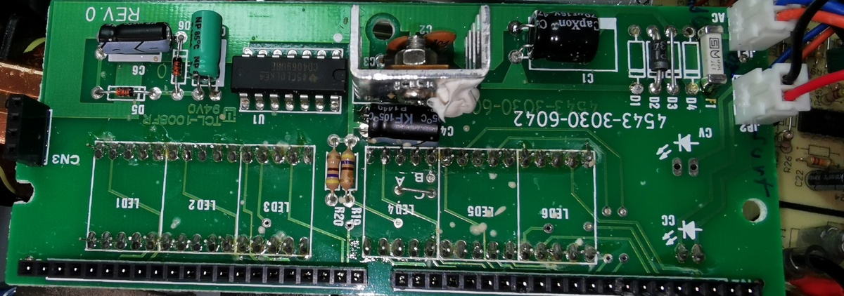

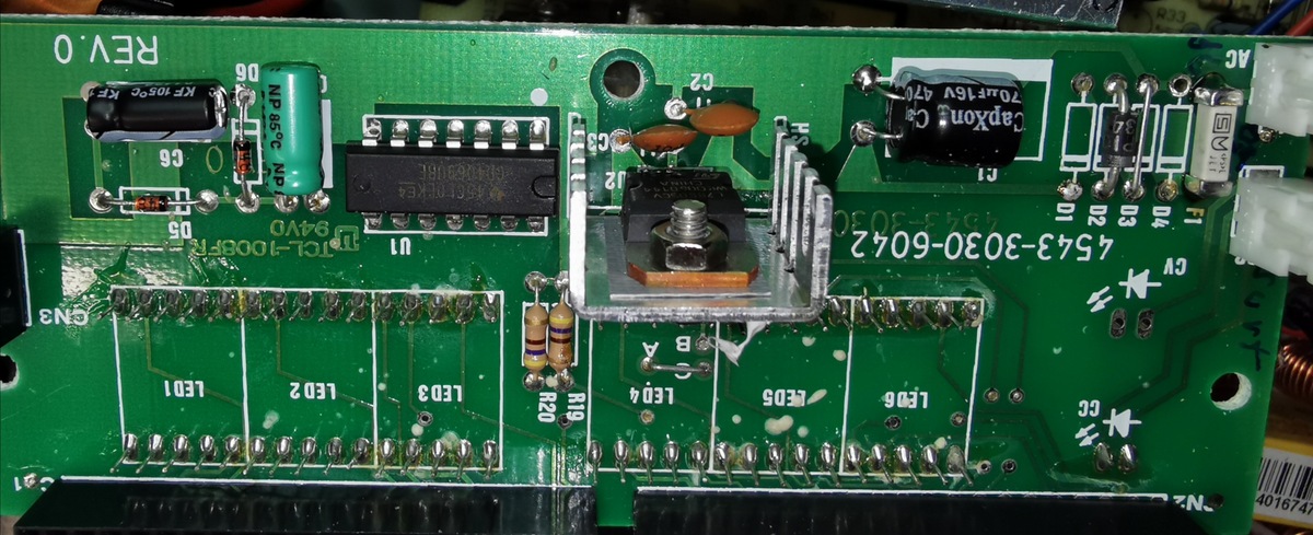

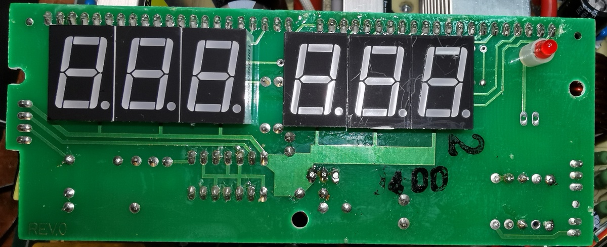

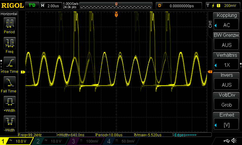

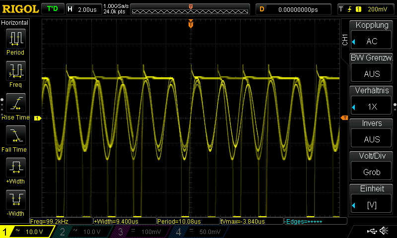

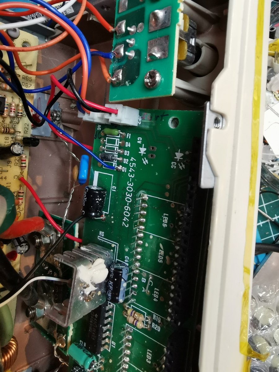

Ich habe mit einem DMM gemessen. Alternativ habe ich noch mal mit dem
Oszi gemessen. Aber da kommt nichts für mich Verständliches heraus. Die
Graphen habe ich angehangen.
DMM habe ich über C14 mit dem DMM gemessen. Dort liegen ziemlich genau
14V DC an.
Die Spannung auf der Platine der Anzeige kommt, so wie ich es sehe als
AC rein und diese kommt direkt vom Trafo 9 und 10. Auf der Platine wird
sie mit einer Diode gleich gerichtet und geht über einen Kondensator auf
den LM7805. Dort liegt aber keine nennenswerte Spannung an. Das kam mir
komisch vor, weil am Trafoausgang etwas zu messen ist. Daher habe ich
mir die Platine noch mal genauer angeschaut. In serie zum AC Eingang
gibt es F1. Diese hat keinen Durchgang. Daher habe ich sie gegen eine 1A
SMD Sicherung aus meinem Bestand getauscht. Alles wieder zusammen gebaut
und gespannt eingeschaltet.
Anzeige läuft :-)
Dann habe ich die Spannung langsam hoch gedreht und mich gewundert,
wieso die grüne LED neben dem Netzschalter aus geht und der Venti leiser
wird. Spannung zurück gedreht, alles wieder normal. Dann noch mal hoch
gedreht, wieder dieses "Stottern" und dann ging die Anzeige aus. In dem
Moment lief das NT wieder einwandfrei.
Ich nehme an, dass beim ersten Defekt irgendwo auf der Platine der
Anzeige etwas kaputt gegangen ist, was einen Kurzschluss verursacht.
Dieser zu hohe Stromverbrauch liess beim ersten Test die Sicherung
durchgehen. Jetzt mit der neuen Sicherung, die etwas länger hielt, ist
der neu gewickelte Trafo wohl in die Knie gegangen, wodurch das
"Stolpern" zustande kam.
Nun stellt sich die Frage, was die Ursache sein könnte. Außer den beiden
genannten ICs habe ich nur Kleinkram gesehen. Für heute beende ich die
Bastelstunde erst einmal. Vielleicht hat ja jemand eine Idee, wo die
Ursache liegen könnte.
edit: Die Elkos am 7805 sind (im eingebauten Zustand) okay. Den 7805
habe ich präventiv schon gewechselt.
von hinz (Gast)
Prüfe das Clamping-Glied (ZD1+D3, ganz in der Nähe von Trafo und
TOP222Y).

von hinz (Gast)
Frank S. schrieb:
> Was ist denn Deine Vermutung?
Ich bin am grübeln.
Jedenfalls sieht das Signal an der Versorgungswicklung fürs Display
merkwürdig aus. Das an der Wicklung für Vcc allerdings auch...

Morgen baue ich die Displayplatinen noch mal aus und schaue sie mir
genauer an. Vielleicht ist der Fehler ja doch offensichtlich. Jetzt
gehts erst mal in die Horizontale.

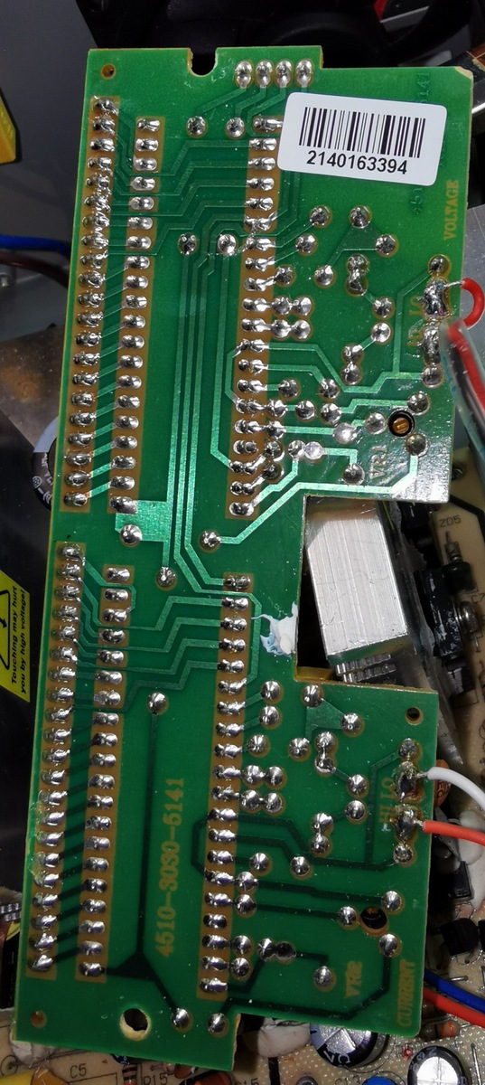

Ich nehme an, dass der Defekt auf einer der beiden Platinen des Displays
zu finden ist, denn warum sollte sonst die Sicherung durchbrennen.
Optisch erkennbar ist ein Defekt für mich nicht.
Da ich den 7805 bereits getauscht habe, und auf der grünen Platine die
Elkos und Dioden im eingebauten Zustand plausible Werte zeigen, würde
ich nun versuchen, die positive Spannungsversorgung des CD4069
aufzutrennen und ein Amperemeter zwischen zu schalten.
Oder hat jemand noch andere, vielleicht bessere Ideen?
Die gleiche Idee hatte ich auch, als ich überlegt habe, wie ich die ICs
nacheinander durchmessen könnte. Daher habe ich erst einmal die
Sicherung per kurzem Kabel mit einem Sicherungshalter extern verbaut, um
nicht ständig bei durchgebrannter Sicherung auf der Platine löten zu
müssen und statt einer 1A F eine 8xxmA F eingesetzt (ich meine es wären
830mA gewesen). In serie dazu habe ich das DMM im AC-Strommodus
eingeschliffen. Die Stromaufnahme lag im Bereich um die 100mA. Als ich
die Halogenlampe als Last mit rund 4,5A angeschlossen habe, ging der
Verbrauch auf etwa 160mA hoch. Die Sicherung brannte nicht durch und das
Gerät "stolperte" auch nicht.
Daher habe ich die zu diesem Zeitpunkt neben dem NT liegende
Displayeinheit wieder verbaut. Gehäusedeckel wieder drauf gemacht und
eingeschaltet - Display bleibt dunkel. Sicherung nicht durchgebrannt.
Also das Display nochmal ausgebaut und neben das Gerät gelegt.
Eingeschaltet. Display läuft wieder, aber das NT "stolpert". Dann habe
ich alles abgeschaltet und bin jetzt @work.
Ich werde das DMM wieder in serie einschleifen und noch mal den
Stromverbrauch messen und bin gespannt, was raus kommt, wenn das Gerät
ins "Stolpern" kommt.
Es sieht so aus als gäbe es irgendwo einen Wackelkontakt/Kurzschluss
oder ein Bauteil liegt im sterben. Aber wo soll ich mit der Suche nach
einem sporadischen Fehler anfangen??
Deinem Tipp mit den Elkos folgend werde ich diese austauschen, sofern
ich passenden Ersatz im Sortiment habe. Aber ich bin erst mal
zuversichtlich.

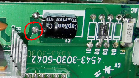

von Thorsten S. (thosch)
Die Lötstelle am Pluspol vom Ladeelko sieht zumindest fragwürdig aus.
Siehe Bildanhang
Danke für den Hinweis.
Ich werde die Elkos austauschen. Dann passt es auch mit der Lötstelle.
