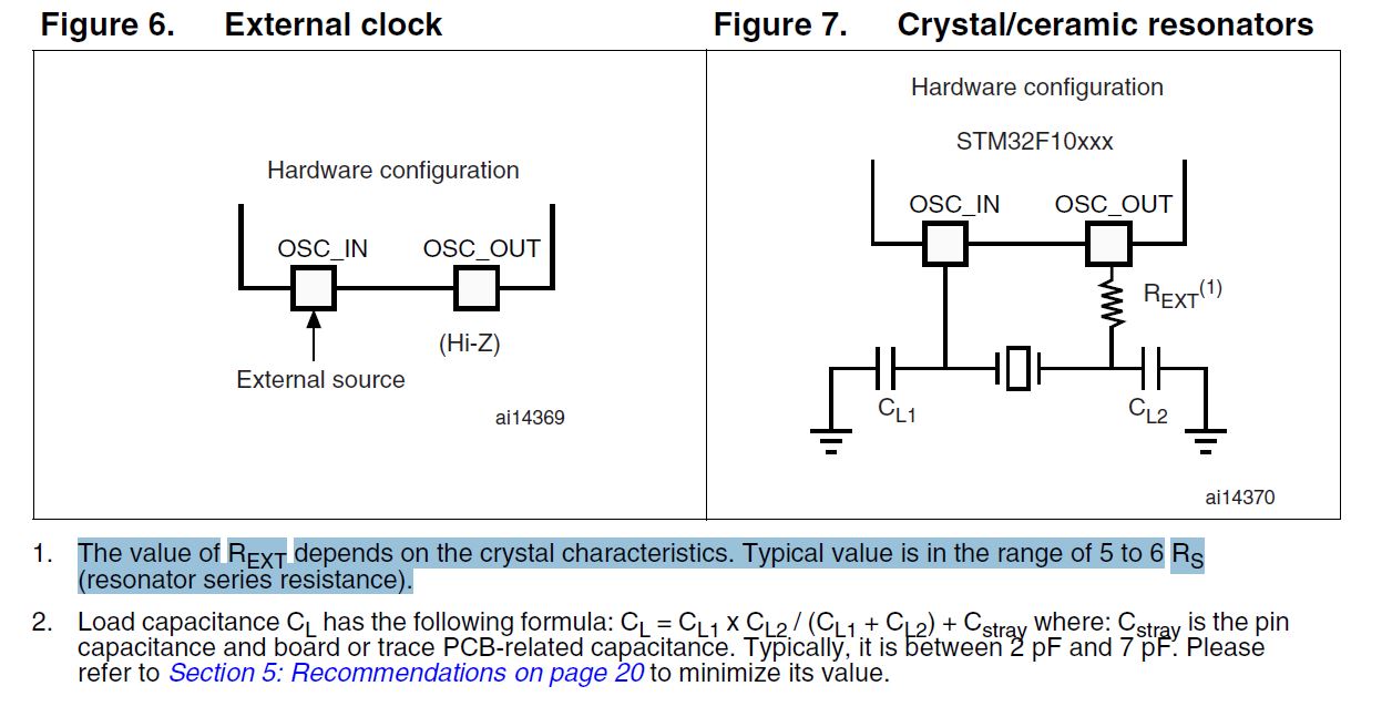

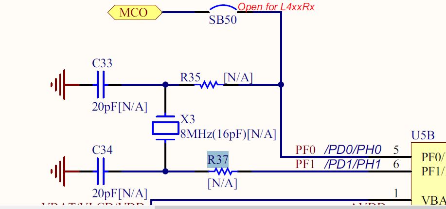

ich möchte bei meinem Nucleo Board F103RB den HSE Takt aktivieren.
Nun laut Datenblatt muss ich R35 und R37 auflöten.
Im der App Note AN2586 steht das "The value of REXT depends on the
crystal characteristics. Typical value is in the range of 5 to 6 RS
(resonator series resistance)."
Im Datenblatt des Quarz das ich habe finde ich aber nicht diesen
resonator series resistance.
Habe von Reichelt dieses Quarz 8,0000-HC49U-S
Gibt es hier eine Wert der immer passt?
Im Datenblatt des STM32F103 ist nur ein Widerstand in Serie zu OSC-Out
Was ist richtig?
Danke für das Licht ins Dunkel
Standardquarz, Grundton, 8,000000 MHz
    Typ:
    Standardquarz
    Bauform:
    HC49/U-S
    Ausführung:
    Grundton
    Frequenz:
    8,0 MHz
    Frequenztoleranz:
    ±30 ppm
    Lastkapazität:
    10 pF
    Serienwiderstand
    35 Ohm
    Serienwiderstand:
    - kOhm
    Temperaturkoeffizient:
    ±30 ppm
>Was ist richtig?
1 Widerstand
