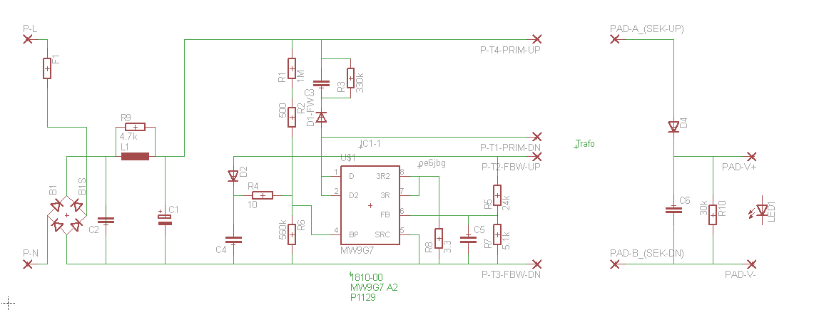

ich hab aus Interesse einen LED Strahler GU10 5W Müller Licht
reversiert.
Der Schaltplan liegt bei.
Den IC habe ich nicht gefunden, das Datenblatt hätte ich gerne
angeschaut.
Gehäuse:
SO-8C
Aufschrift:
1810-00
MW9G7 A2
P1129
Das Gehäuse ist also gleich wie bei LNK615 aber definitiv anders
beschaltet.
Kennt wer das Teil oder hat einen Tip für die Suche, bisher war ich
erfolglos.

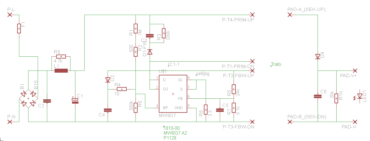

Im Anhang nochmals der selbe Schaltplan, wie von der Platine
abgezeichnet. Die IC Pins wurden anders bezeichnet. 7 und 8 könnten src
sein, dann ist der 3.3 Ohm Widerstand ein Strommesswiderstand und 5 ist
davon getrennt gnd. Das würde die 3.3 Ohm erklären und die Verwendung
von 2 Pins dort hin.
@Christian: Die Beschriftung und die Pin Anordnung sind eindeutig und
bereits im Posting wieder gegeben.
@Dieter: Optokoppler ist definitiv nicht vorhanden. Es ist nicht
nachvollziehbar, warum du einen erwähnst. Die Regelung geschieht über
die Feedbackwicklung, wie üblich. Mehr Bauteile sind da nicht drauf,
mehr Verbindungen sind nicht messbar.
Die gefundene Schaltung entspricht bis auf den 3.3 Ohm Shunt den
üblichen empfohlenen Schaltungen für lnk615.
https://www.power.com/sites/default/files/product-docs/linkswitch-ii_family_datasheet.pdf
Dessen Pinout ist wie gesagt anders.
Meine Frage bezieht sich auf den Chip mit den angegebenden Merkmalen:
Gehäuse: SO-8C, Anordnung wie im Plan.
Aufschrift:
1810-00
MW9G7 A2
P1129
Wer kennt den Chip, wer hat einen Tip, wie man das entsprechende
Datenblatt finden könnte. Suchmaschine zeigt da nichts.
73

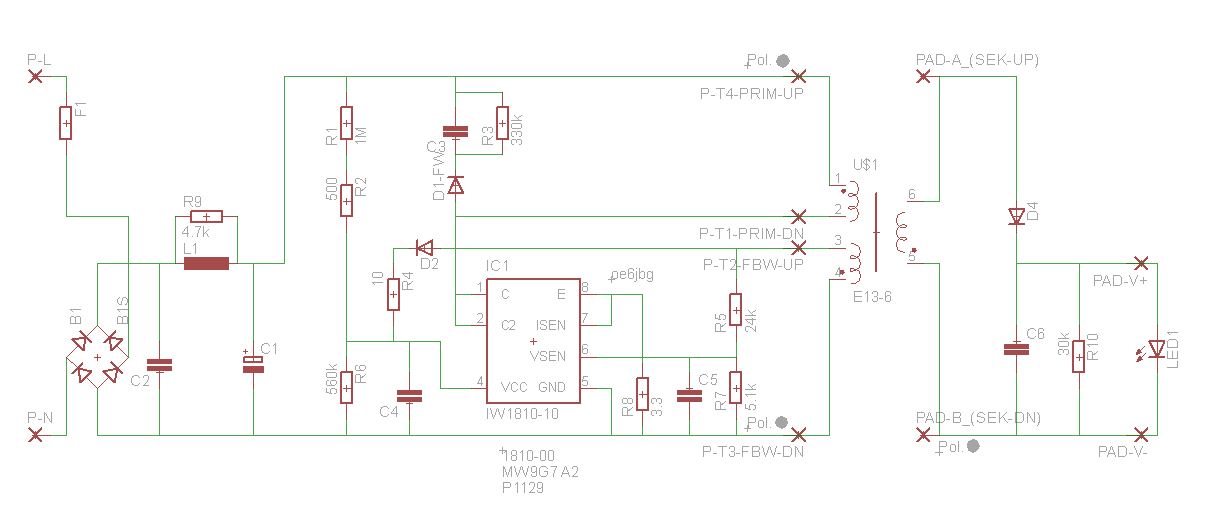

hinz schrieb:
> Dennoch ein Foto posten.
Nicht mehr nötig, das ist ein IW1810-00 von Dialog Semiconductor.
