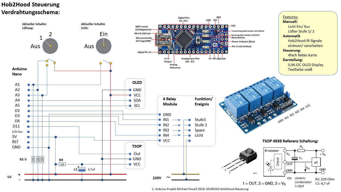

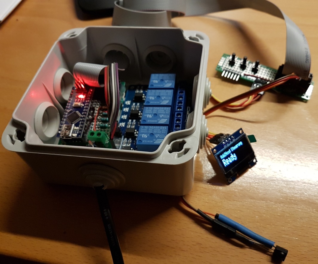

Unser neues Kochfeld von AEG besitzt ein technisches Feature,
was ich bisher nicht kannte. Nennt sich Hob2Hood. Von Hersteller
wie folgt beschrieben: „Hob²Hood-Funktion sorgt für eine effektive
Luftreinigung – ganz automatisch. Sobald Sie zu kochen beginnen,
aktiviert sich die Dunstabzugshaube und stellt selbständig die
erforderliche Leistungsstufe ein“.
Unsere Dunstabzugshaube hat das Feature nicht und somit suchte ich nach
einer Lösung zum „Nachrüsten“. Bei Alexander Christians Webpage bin ich
fündig geworden. Hier hat er eine funktionierende Lösung vorgestellt,
die prinzipiell erläutert wurde, aber für Anfänger (wie mich) in Bezug
Verdrahtung nicht optimal beschrieben war. Diese Lücke möchte ich mit
meiner Doku gerne schließen und mich generell bei Alex für seinen Input
bedanken.
https://drive.google.com/drive/folders/1ntJ-ysRNObN3_YFyaWcoU3F8bu26GteA?usp=sharing
Die Doku hilft mir generell auch beim lernen, da ich mich bisher noch
nie mit Arduino beschäftigt hatte - aber doch schon mit dem WordClock
Projekt hier im Forum *smile
Die realisierten Funktionen sind:
> Automatische Steuerung des Lichts über das Kochfeld
> Automatische Steuerung 2-4 Lüftungsstufen über das Kochfeld
> Manuelle Steuerung der Lüftungsstufen über das Kochfeld
> Komplett manuelle Steuerung von Licht und Lüfterstufen über die
  vorhandenen Knöpfe an der Haube
  (Ehefrau-Modus: hat Vorrang zur Automatik)
> Status Anzeige per OLED Display
Unter dem Link befindet sich auch der Code - im aktuellen Zustand.
Finetuning ist noch bei der anzeige notwendig...aber das bekomme ich
auch noch hin *smile
Grüße
Michael

Gast #6286668
Hm,
warum immer die Chinakracher Relaisplatinen mit ungenügender Isolierung?
Die Einfräsungen auf der Platine helfen nämlich 0, wenn ich zwischen den
Kontakten und der Relaispule auf einmal nur noch 500R Widerstand habe,
weil sich die verdampften Teile der Kontakte im Relais ablegen und als
leitfähige Beschichtung arbeiten. Die chinesischen Optokoppler halten
das bestimmt auf...
Und vor allen brauche ich ja die Dunstabzugshaube völlig unerwartet, der
Schritt, wenn ich den Topf auf dem Herd stelle auch die Dunstabzugshaube
einzuschalten ist ein totaler Kraftakt...
Weil's der billigste Scheiss ist, den man kriegen kann. Dann auch noch
mit PNP Ansteuerung, damit 3.3V nicht reichen.
