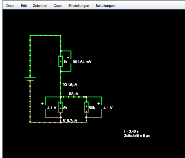

Guten Tag, ich bin auf der Suche nach einem relativ einfachen Simulationsprogramm. Ich möchte nur kleine Schaltungen simulieren. Ein paar Widerstände, Kondensatoren, ein oder zwei OPVs und vielleicht ein Transistor. Nur DC. Nichts größeres. Was ich gerne hätte ist, dass ich direkt Spannungen und Ströme in der Schaltung angezeigt bekomme. Die Programme, welche ich bisher getestet habe, haben das nicht geboten oder liefen auf meinem Mac nicht gut. Dass ich einen Mac benutze grenzt das ganze auch nochmal etwas ein, habe ich das Gefühl. Der Online-Simulator unter http://www.falstad.com/circuit/ bietet eigentlich genau sowas und er funktioniert auch ganz gut. Leider gibts ihn nur so im Internet. Ich hätte quasi gern so etwas als richtiges Programm. Hat da jemand einen ultimativen Tipp? Ich würde mich sehr freuen!

Ich konnte die Seite speichern und sie funktioniert auch. Allerdings muss man nun immer zwei mal auf RUN drücken bevor die Schaltung simuliert wird. Live wird nichts mehr geändert. Wäre okay, was mich allerdings wirklich stört ist, dass der Lüfter meines Macbooks nach sehr kurzer Zeit schon voll aufdreht. Eine ressourcensparende Alternative wäre super.
