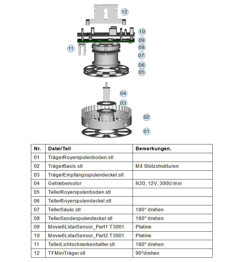

ich brech mir gerade die Füße an einer Montageanleitung.
Im Bild gezeigt so etwa, wohin ich will (es fehlen allerdings noch
Schrauben mit Führungslinien, Klebesymbolen,...). Quasi eine
Montageanleitung wie bei Ikea mit Bild und Legende.
Ich habe mir dazu die exportierten STLs(ist ein 3D-Druck) in ein
Freecad-Projekt importiert, der Montagereihenfolge nach passend
übereinandergeschichtet und die Ansicht etwas gekippt. Das so
entstandene Bild habe ich per c&p in OpenOffice Draw gezogen und mir die
Ziffernsymbole als Legende nebst Tabelle zu einer Grafik
zusammengebastelt (die dann auch wieder ins eigentliche Dokument
importiert werden muss).
Ich bin kein Maschbauer, daher die Frage: Wie macht man das richtig?
Gibt es für so was Tools? Das Drawing-Tool ist da im Freecad ziemlich
sparsam und gibt z.B. für tabellarische Legenden nix her.
