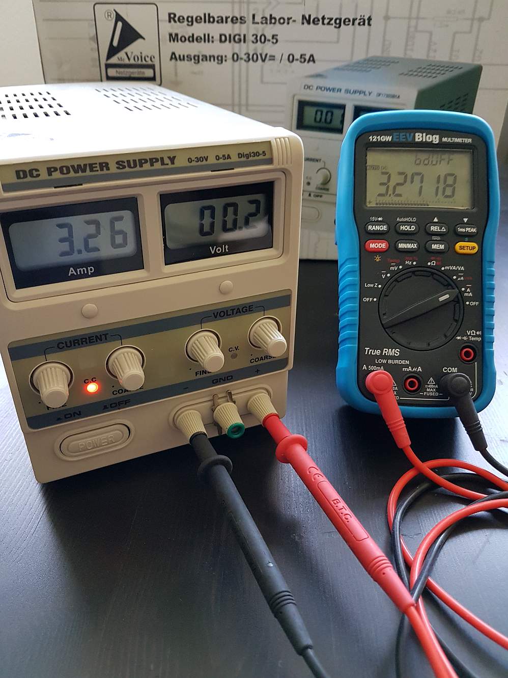

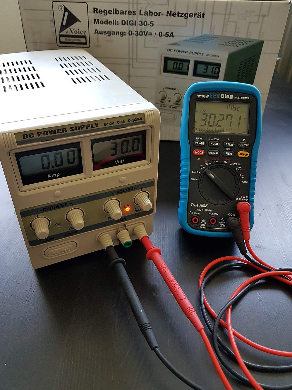

Verkaufe ein Labornetzteil McVoice Digi30-5 (30V=, 5A)
- linear geregelt
- CV/CC-Modus
- inkl. OVP und Handbuch
Zustand ist sehr gut, allerdings liefert es keine 5A mehr sondern nur
noch ca. 3.3A (siehe Foto). Ich habe es so schon laenger genutzt, keine
Probleme.
VB 40 EUR + Versand

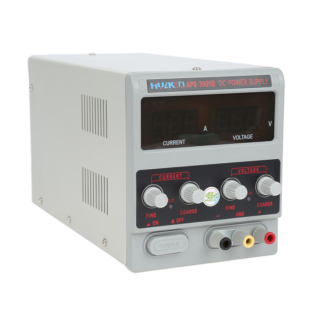

Naja,
solange neue und (hoffentlich) einwandfreie NTe weniger als dein Angebot
inkl. Versand kosten, ist ein geringes Interesse verständlich.
Nur ein Beispiel:
https://www.ebay.de/itm/Labornetzgerat-Labornetzteil-Trafo-Netzgerat-DC-Netzteil-0-30V-5A-EU-Stecker-TOP/113490665931?hash=item1a6c9221cb:g:r~oAAOSwvpVcMCdP:rk:10:pf:0
Gruss
Frank
#5749241
In dem Angebot findet sich:
Ausgangsstrom: 0~3A(0~5A)
Das heißt... was?
Ich kann mir vorstellen, daß zu dem Preis der abgegebene Strom von 5A
nie erreicht wird, auch nicht kurzfristig. Anfangs dachte ich, daß das
Netzteil des Verkäufers angesichts der Angabe von ca. 3.3A einen Defekt
hat - aber irgendwie scheint es mir als ob die das neu schon nicht
können. Für den Kampfpreis ist da wohl einfach zu wenig Trafokupfer
drin.
