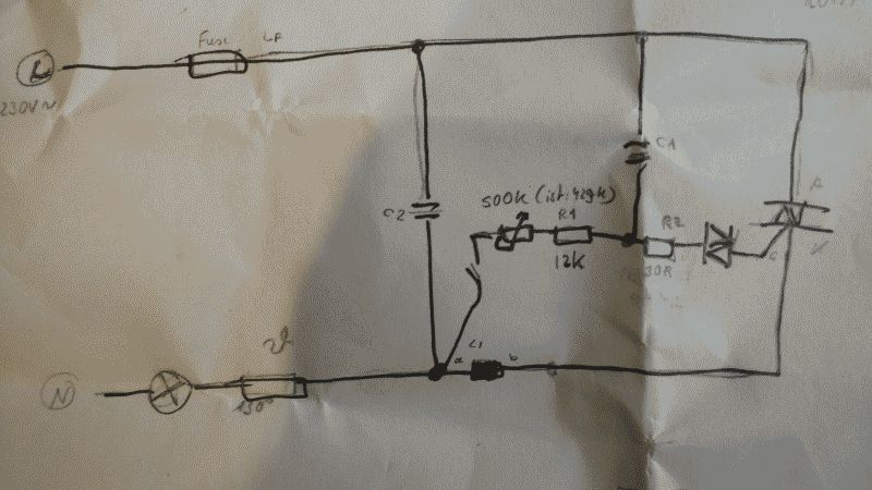

anhängende Dimmer-Schaltung stammt aus unserer Wohnzimmer-Stehlampe.
Die bisher dort  verbaute 75W Glüh-"Birne" hat ihren Geist aufgegeben,
und ich wollte sie durch eine 13W LED Birne ersetzen. Die "Dimmer"
Funktion der Lampe wird nicht genutzt, d.h. die Lampe wird durch drehen
am Drehpoti eingeschaltet und dann sofort auf maximale Helligkeit
gestellt.
Allerdings klappt das Ausschalten nicht mit den LED-Birnen (2
verschiedene propbiert): Sobald der schalter aus ist, taktet die
LED-Birne im ca. 1/-Sekunden-Rythmus (die 2. sogar noch schneller)
Selbst bei entfernten Triac funktioniert es nicht wie vorgesehen:
ganz runter oder gar aus gedreht gibt es das Geblinke, und Poti auf
"voll hell gedreht" (mit entfernten Triac!) gibt ungeführ halbe
Helligkeit.
Vermutlich habe ich hiermit eine tolle Möglichkeit gefunden, unsere
Wohnung mit Blindstrom zu beleuchten. Ich möchte jedoch eher, das die
Lampe hanz aus ist, wenn ich das Poti komplett zurück gedraht habe, so
dass der Schalter "einrastet".
Den Lastkreis auf den Poti-Schalter (dieser ist separat) zu legen möchte
ich dem Schalter nict zumuten. Eine Funk-Steckdose zu montieren möchte
ich auch nicht, es bringt mir ja  einen weiteren Stromfresser ins Haus.
Möglicherweise könnte ja eine "dimmbare" LED Lampe das Problem lösen,
aber vielleicht ist ja diese Dimemr Schaltung auch für eine solche
LED-Lampe ungeeignet.
--> Wie könnte man die Schaltung so ertüchtigen, das aus gleich aus ist?
OP #5748414
ich habe jetzt ein RC-Glied in den E27 Sockel reingebaut:
 (47nF und 100 Ohm in Reihe) prallel zur Birne
Die eine LED-Birne (Osram 13W) welche langsamer geblinkt hat, konnte ich
damit nicht "beruhigen".
Die andere LED-Birne (12W, irgendwas chinesisches) hatte wesentlich
schneller geblinkt, und die konnte damit entblitzt werden.
Nun ist wieder Ruhe in der Lampenecke, und ich brauche nicht den
Schnurschalter aus Omas Nachtisch-Lampe zu mopsen ;-)
Bei genauerer Überlegung ist das Verhalten nachvollziehbar: Anscheinend
sind in der Osram Birne dickere Kondensatoren drin, welche mehr Ladung
halten können, demzufolge entläd sich der Kondensator langsamer. Der
Chinesische Schnell-Blitzer hat halt dünnere Kondensatoren, und das
RC-Glied war dann wohl passend genug, umd der Birne die Ladung zu
"klauen"

Also half hier die Lösung mit dem By-Pass weiter, wie dort:
Beitrag "Re: Hilfe bei Netzteil für Mikrocontroller in einem Lichtschalter ohne Nullleiter"
Vermutlich liegt die Spannung ab der die Lampe kurz startet bei einer
der Lampen höher, bzw. niedriger. Wenn Du ein Multimeter parat hättest,
wäre es interessant welche Wechselspannung nun im Auszustand über der
jeweiligen LED-Lampe gemessen werden kann.
