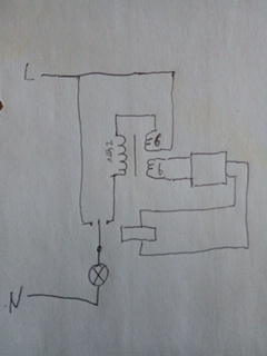

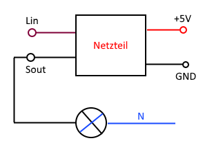

Hallo, Ich möchte einen Mikrocontroller versorgen, der in einem intelligenten Lichtschalter untergebracht sein wird. Ich möchte nicht den leichten Weg gehen und einen Nullleiter in der Schaltdose erwarten. Ich habe bereits gelesen, dass es Lösungen gibt, so ein Netzteil zu entwerfen, welchen die Rückleitung zur Lampe als N verwendet. Ich habe mal ein Konzeptbild angehängt. Hat jemand eine Quelle oder bereits einen fertigen Schaltplan, wie dieses Netzteil aufgebaut sein sollte? Ich suche die Minimalvariante, also nur die Komponenten für das Netzteil. Es sollte Ströme bis zu 350mA liefern können. Hat jemand hier so etwas schon einmal gemacht oder kann mir da weiterhelfen? Gruss, Christian

Christian V. schrieb: > Ich habe bereits gelesen, dass es Lösungen gibt, so ein Netzteil zu > entwerfen, welchen die Rückleitung zur Lampe als N verwendet. Wenns eine Glühlampe ist.
#5744668
Das wird aber komplizierter als N zu benutzen. Gemacht wird das bei einigen Bewegungsmeldern. Die Schalten dann mit einem Triac und Phasenanschnitt um bei EIN noch Versorgungsspannung zu haben. Aber 350mA ist sportlich. Evtl. mit Schaltwandler.
Christian V. schrieb: > Ich habe bereits gelesen, dass es Lösungen gibt, so ein Netzteil zu > entwerfen, welchen die Rückleitung zur Lampe als N verwendet. Jeder Dimmer macht so was. http://see-solutions.de/sonstiges/BJ-Dimmer.pdf Christian V. schrieb: > Es sollte Ströme bis zu 350mA liefern können. Christian V. schrieb: > Hat jemand hier so etwas schon einmal gemacht Nein, niemand ist so irrsinnig, 350mA verbraten zu müssen. Christian V. schrieb: > Ich möchte nicht den leichten Weg gehen Mach das, was du kannst.

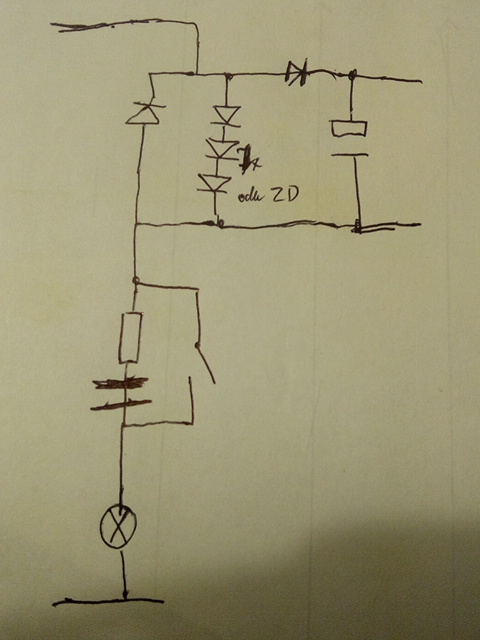

Ggf. was in dieser Richtung.

Dieter schrieb: > Ggf. was in dieser Richtung. Hi Dieter, danke für die Zeit, etwas zu überlegen und zu zeichnen! Was heisst das bei den drei Dioden in Reihe? Ix oder Zener Dioden? Ich bin Elektronik Laie, lerne aber immer gerne etwas dazu, also verzeih mir, falls meine Annahme unten komplett falsch ist. Ich nehme mal an, dass das Zener Dioden in Reihe sein sollen? So wie ich das dann verstehe: Wenn der Schalter offen ist: Bei positiver Halbwelle wird der Strom in erster Linie durch den Widerstand parallel zum Schalter begrenzt. Der Strom fliesst durch die 3 Zener Dioden, die in diesem Falle in Durchlassrichtung liegen. Somit würde am Elko rechts die Netzspannung - Spannungsabfal am Widerstand bei Schalter anliegen - 0,7 V der Diode vor dem Elko. Bei negativer Halbwelle fliesst der Strom in die umgekehrte Richtung, im Bild von unten nach oben und wird ebenfalls durch den Widerstand parallel zum Schalter begrenzt. An den 3 Zener Dioden liegt Netzspannung - Spannungsabfall am Widerstand an. Sie liegen in Sperrichtung und begrenzen den Pfad rechts davon auf die Z-Diodenspannung, d.h. am Elko liegt Z-Dioden Durchbruchspannung - 0.7 V Abfall der Diode vor dem Elko. Bei geschlossenem Schalter das gleiche, nur wird der Strom nicht mehr begrenzt. Wie funktioniert diese Schaltung als "Netzteil" für den Mikrokontroller, der nach dem Elko eigentlich immer z.b. 5V haben darf? Gruss, Christian
#5746993
Viele Kenntnisse sind auch noch nicht vorhanden, so dass ich Dir abrate an 230V so etwas zu basteln. Bei dem Beispiel wird die exonentiale Kennlinie einer Diode ausgenutzt. D.h. bei niedrigem Strom fallen schon 0,3..0,5V ab, bei hohem Strom 0,8...1,0V je Diode. Eine ZD ginge auch, aber wenn die Glühbirne durchbrennt, ist die ZD nicht gerade selten auch futsch. Generell wäre eine solche Schaltung zu vermeiden, wegen des Stand-by-Verbrauchs. Der läge hier (ca. 10mA, für die Last mit Bufferung) bei insgesamt rund 2,5W, bzw. 20kWh/Jahr (rund 5-8 Euro/Jahr). Besser und wirtschaftlicher statt dem R und C wäre es einen Mini-Trafo zu verwenden. Siehe Reichelt Elektronik Pfade zum Suchen: You are here : Home ◄ Components ◄ Components, Mechanic ◄ Transformers ◄ Transformers, PCB ◄ Transformers PCB, 0.33 - 0.5 VA

Mit Wechselschalterrelais und galvanischer Trennung.
Dieter schrieb: > Mit Wechselschalterrelais und galvanischer Trennung. ?!? Und wo kommt da der Strom her, wenn das Relais einschaltet ?
#5747292

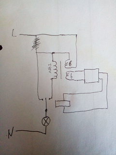

Gut laberkopp. Bei der Skizze ist eine Verbindung falsch. Vom linken Anschluss muss dieser zwischen die beiden Wicklungsanschluesse gehen.
#5747305
Korrigiert.
#5747385

Du hast zwei Fälle: Lampe aus: In dem Fall muss der Strom durch das Leuchtmittel. Du hast viel Spannung aber fast 0 Strom. Das kann ein Kondensatornetzteil sein, aber ein untypisch hochimpedantes, denn eventuelle LED-Leuchtmittel sollen ja nicht glimmen. Lampe ein: In dem Fall hast du keine Spannung aber einen Wechselstrom im mA-Bereich. Da wird man eine Art schräge Art Trafo bauen können, denke ich. Also brauchst du zwei Netzteile. Was die Energie zum Senden angent, musst du halt sammeln. In einem Kondensator zum Beispiel. Man sieht sofort: In beiden Fällen kannst du nur sehr schwierig größere Energiemengen erhalten. Also musst du mit sehr wenig auskommen. Das ist möglich, mit z.B. 100µW kann man problemlos Microcontroller betreiben. Ich persönlich würde mir mal herausmessen, wieviel Energie man induktiv aus einer Leitung herausbring won <10mA fließen (Fall Lampe ein), und welche Impedanz LED-LEuchtmittel haben (für Fall Lampe aus). Dann kannst du die Netzteile planen, und wieviel Energie herauskommt. Erst dann kannst du dir einen passenden Funkstandard aussuchen. BLE vielleicht. PS: Vergiss WLAN. Dass klappt nie - WLAN ist mehreren 100mW unterwegs, und auch der Verbrauch des Empfängers liegt soweit ich weis im mW-Bereich. Die du nicht haben wirst.
Christian V. schrieb: > Es sollte Ströme bis zu 350mA liefern können. Nee, kannste knicken. Dieter schrieb: > Korrigiert. Und bumm! Was glaubst Du was beim Umschalten passiert, wenn da eine LED-Lampe dran hängt, deren Ladekondensator geladen werden will. Da ist die Spannung über der Lampe wenige Volt, nämlich die des Gleichrichters. Die restlichen 224V liegen über der 6V Trafowicklung und werden 1:1 transformiert. Nicht nur, dass dann an der anderen 6V-Wicklung auch 224V induziert werden, an der 230V Wicklung liegen dann knapp 10kV. Zwar nur kurzzeitig für eine Halbwelle, aber völlig ausreichend die Isolierung durchzuschießen. Manmanman, Ideen haben die Leute.
