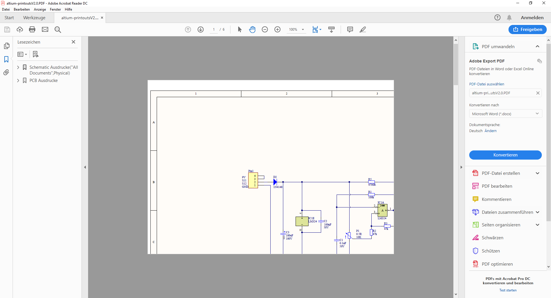

Wollte von meinem Layout und meinem Shematic per Output Job File ein PDF
erzeugen. Das habe ich in der Vergangenheit auch schon erfolgreich tun
können. Von diesen Dateien hatte ich schon ein PDF, nachdem ich aber
einige Änderungen vorgenommen habe, möchte ich ein neues PDF erzeugen.
Jetzt habe ich das Problem, dass ich immer nur ca. ein Viertel der Seite
ausgedruckt bekomme (siehe Anhang). Das Problem hatte ich schon einmal,
welches dann von Geisterhand wieder verschwand. Nur habe ich diesmal
nicht mehr die Zeit auf ein Wunder zu warten, denn ich muss die
Zeichnungen recht bald abgeben (Schule).
Kann mir da jemand helfen?
Vielen Dank :-)
PS: Ich habe auch das File vom Projekt entfernt, gelöscht und ein neues
erstellt und hinzugefügt, was aber keine Änderung gebracht hat...

OP #5748763
Also: wenn ich beim PCB auf den Reiter File -> Page Setup gehe, wird mir
als Seitengröße A4 angezeigt. Tue ich selbiges beim Shematic, so bekomme
ich zuerst die Meldung "Job size for paper Settings is invalid for
currently selected printer. Restored to Default.", und wenn ich diese
mit "OK" wegklicke, so sehe ich als Papiergröße "10x15".
Wenn ich dann die Papiergröße (egal ob über das angezeigte Drop-Down
oder über die Druckereinstellungen) auf A4 ändere und das Fenster
schließe ("OK" oder "Apply" gibt es ja nicht) bekomme ich bei erneutem
Aufrufen des Page Setup wieder alles wie vorher angezeigt, es ist keine
Änderung zu bemerken.
So ein Schmarrn...

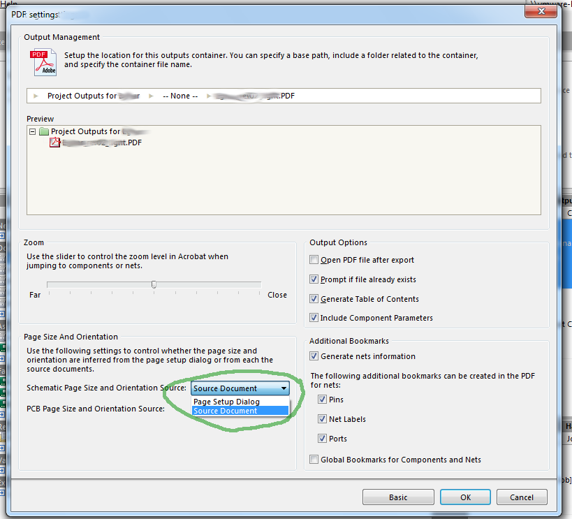

Moderator Persönliche Seite #5748803
Hast du da irgendeinen Foto-Drucker installiert? Für die wäre das ja
eine normale Ausgabegröße (und dafür passt dann auch, dass es ein
Viertel von A4 ist).
Habe gerade mal geschaut, warum mir das noch nie untergekommen ist (wir
haben viele Zeichnungen standardmäßig in A3, obwohl ich keinen Drucker
für A3 eingerichtet habe).  Du kannst im Outputjob rechts (beim PDF) die
Eigenschaften der Ausgabedatei auswählen.  Vermutlich hast du dort unter
"Schematic Page Size and Orientation Source" dann "Page Setup Dialog"
ausgewählt statt "Source Document".
Moderator Persönliche Seite #5749035
Wühlhase schrieb:
> Das Outputjobfile schert sich nicht um das, was im File-Menü steht.
Naja, wenn man da "Page Setup Dialog" als Quelle für das Papierformat
angibt, dann offenbar schon. Wobei mir nicht klar ist, warum man das
überhaupt jemals brauchen würde und erst recht nicht, warum es plötzlich
ausgewählt sein sollte. Wenn ich in einem neuen, leeren Projekt ein
neues, leeres output job file anlege, dann ist das voreingestellt auf
"Source Document".
#5749410
Wühlhase schrieb:
> Ich denke auch, da wird der Fehler liefgen. Das Outputjobfile schert
(Soweit ich weiss, bitte mich nicht zerfleischen)
AFAIK - Stimmt.
Bei 'Source Dokument' werden die Einstellungen aus dem Options - Sheet
Options genommen. (Beim PCB Board Options).
Für mich nur interessant wenn meine Sheet Blätter unterschiedlich groß
sind, ich also DIN A4 und A3 mische.
Wähle ich 'Source Dokument' sind die Blätter im PDF unterschiedlich groß
(sieht man am Zoom Level und beim ausdrucken mit 'tatsächliche Größe'.
Bei 'Page Setup Dialog' kann ich mir die Zielgröße im Output Job File
festlegen (für alle Sheets).
Moderator Persönliche Seite #5749418
Ich deute das genauso, würde aber nie auf die Idee kommen, 'Page Setup
Dialog' auszuwählen. Am Ende ist das dann auf jedem Computer, mit dem
ich arbeite (Laptop vs. Desktop) unterschiedlich … wer möchte denn sowas
haben?
Gerade bei einem PDF ist es ja überhaupt kein Problem, eine Skalierung
von bspw. A3 auf A4 beim Ausdrucken vorzunehmen.
#5749431
Ach ja, jetzt ist mir wieder eingefallen warum ich drüber gestolpert
bin.
Ich hatte ein "Hochkant" Sheet dazwischen und im PDF war mit konstanter
Boshaftigkeit das Hochkant im Querformat. Nach langem suchen und erst
nach umstellen auf Source Document war es richtig.
@Jörg
Meine default Einstellung ist 'Page Setup Dialog' ich hätte gerne alle
Seiten im PDF gleich groß. Für meine Schematics benutze ich DIN A4 oder
A3 Templates, ist also immer irgendwie richtig egal auf welchem Rechner.
Ich kenne aber auch die Einstellungen also ist es mir egal ob ich das
Format vorher oder nachher einstelle. An der Qualität ändert sich
nichts.

OP #5749971
Ich hab das Problem und die Lösung gefunden!
Ich arbeite mit einem Surface Pro 3 (tolles Ding). Wenn ich mit Altium
arbeite, schließe ich es gerne an meinen normalen PC-Monitor an, auf der
größeren Fläche ist es doch wesentlich angenehmer zu arbeiten :-)
Nun hat das Surface aber eine Bildschirmauflösung von 2.160 x 1.440
Pixeln, der Monitor aber "nur" Full-HD. Dazu kommt, dass das
Surface-Display ein 3:2 Verhältnis hat, und der Monitor natürlich
normales 16:9...
Alles in allem bewirkt, dass die Ausgabe beim Output Job File nicht
korrekt ist. Ich habs mehrfach ausprobiert, und bin dann immer mit dem
gleichen, der These nach zu erwartenden - Ergebnis beglückt worden.
Freu mich riesig, dass das Problem nun gelöst ist :-)
Trotzdem vielen Dank an alle, die sich die Mühe gemacht haben mir zu
antworten!
Moderator Persönliche Seite #5750038
> korrekt ist.
Was hast du denn aber nun in obiger Einstellung festgelegt?
Ich vermute nach wie vor, dass das eben nicht nur mit deinem Monitor /
Tablet zusammenhängt sondern damit, dass du dem Altium gesagt hast, dass
er diese Angaben auch davon übernehmen soll statt direkt aus den
Designdaten.
