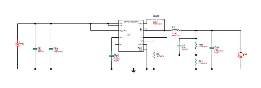

Philipp L. schrieb: > Wirkungsgrad gern >85% (aktuelle Verlustleistung der MP1584 bei 2,5A) Und bei welcher Eingangsspannung? Bei 18V? Vermutlich wirst mit den Anforderungen selbst was bauen müssen. Was aber nicht schwer ist. Synchronregler mit relativ hoher Schaltfrequenz, da du keinen Platz für ne große Spule hast. Bei TI gibt es auf der Homepage ein Tool, mit dem man nach Eingabe der Parameter Schaltungsvorschläge mit TI-Reglern bekommt.
Schlumpf schrieb: > Bei TI gibt es auf der Homepage ein Tool, mit dem man nach Eingabe der > Parameter Schaltungsvorschläge mit TI-Reglern bekommt. Mit "Small Footprint" schlägt es LMR23630 vor (98 mm², $3.08 für 1k).
#5749472
Beim Digikey kostet der Regler LMR23630 ca 2,70 (bei 100 Stück). 3,3µH 5A 20mOhm Drossel ist für 30 Cent zu haben. Dazu noch ein paar Kerkos und dann sollte das ganze unter 3,30 bleiben, passablen Wirkungsgrad haben und noch recht kompakt sein.
Clemens L. schrieb: >> Bei TI gibt es auf der Homepage ein Tool, mit dem man nach Eingabe der >> Parameter Schaltungsvorschläge mit TI-Reglern bekommt. Wo finde ich dieses Tool (wie heißt es)? Kannst du mir einen Link nennen? > Mit "Small Footprint" schlägt es LMR23630 vor (98 mm², $3.08 für 1k). ist das schon der Preis für alle Teile der Außenbeschaltung?
#5749493
Philipp L. schrieb: > Wo finde ich dieses Tool (wie heißt es)? Auf der TI Homepage.. unter Tools "WEBENCH Power Designer"
#5749500
MP4570 wäre auch ein Kandidat. Den bekommt man für 1,2€ oder so. In Summe wird man damit auf 2-3€ kommen.
