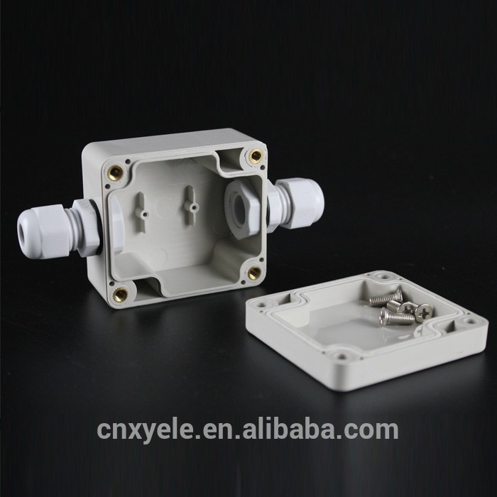

Einige meiner Shellys ( https://shelly.cloud/ ) landen nicht in einer
Unterputz-/Aufputzdose, sondern "hängen" oder liegen irgendwo frei rum.
(Fussboden hinter'm Sofa, unter'm Schreibtisch, etc.)
Jetzt wäre mit etwas wohler, wenn ich die Shellys in einer kleinen
Kunststoffbox (ABS) unterbringen könnte. Wenn ich mir vorstelle, dass so
ein Shelly (theoretisch) mal Feuer fangen könnnte, dann wäre er
wenigstens Luftdicht verstaut und der Sauerstoff ginge vermutlich aus,
bevor der Kunststoff schmilzt (hoffe ich).
Habe mal ein Bild / Link angehängt was ich mir so ungefähr vorstelle.
Hat jemand von euch einen besseren Vorschlag?
https://german.alibaba.com/product-detail/IP65-waterproof-plastic-box-with-gland-60084871847.html?spm=a2700.galleryofferlist.normalList.377.2cf4433a1Bo4oq
Das Teil verbrennt in Falle eines Falles wahrscheinlich nicht mit einer
offenen Flamme, sondern schmurgelt da eher langsam vor sich hin. Ich
denke da jetzt an Bauteile die zu heiß werden und dann andere Dinge
anstecken (Stoff --> Sofa) nachdem das Plastik der Box geschmolzen ist.
Wie eine lose Klemmstelle. Auch wenn die im Plastikgehäuse ist, "brennt"
die sich frei. Da braucht es keinen Sauerstoff im Gehäuse.
Wie Wahrscheinlich das ist, weiß ich nicht. Als Bastler kann ich
persönlich das Risiko nicht abschätzen. Das können andere hier sicher
besser.
