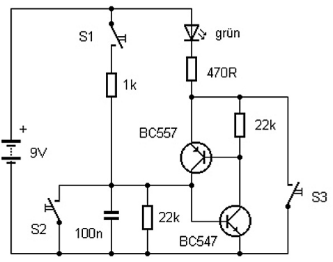

ich habe eine Frage zur Schaltung aus dem Anhang. Das Ganze stammt aus
folgendem Dokument:
http://www.produktinfo.conrad.com/datenblaetter/175000-199999/192296-an-01-de-CONRAD_LERNPAKET_ELEKTRONIK_BASIC.pdf
(dort zu finden unter "11. Zünden und löschen").
Das Einschalten der LED funktioniert durch Betätigung von S1. S2
deaktiviert den leitenden Zustand der Transistoren. S3 soll die LED
aktivieren, jedoch ohne die Transistoren dauerhaft einzuschalten, d.h.
nach Öffnung von S3 leuchtet die LED nicht weiter.
Ich habe das mal aufgebaut und es funktioniert soweit auch wie
beschrieben. Tatsächlich hatte ich aber beim ersten Aufbau eine der
beiden Verbindungen zum Kondensator vergessen (d.h. gleiches Schaltbild,
bloß ohne den Kondensator). Dabei funktionierten S1 und S2 wie
gewünscht, allerdings schaltete nun auch S3 die Schaltung dauerhaft ein
statt nur temporär.
Kann jemand nachvollziehen woran das liegt? Was ist die Funktion des
Kondensators?
Vielen Dank!

Nicht ganz einfach. Irgendwelche parasitären Schweinereien werden dann
halt trotzdem dazu führen, dass der Pseudo-Thyristor (letztlich ist die
Zusammenschaltung der beiden Transistoren so etwas) trotzdem zündet.
Vermutlich gar nicht beim Schließen von S3, sondern erst beim Öffnen,
wenn die Spannung schnell ansteigt.
> Kondensators?
Er kann etwas Energie aufnehmen und dadurch verhindern, dass diese
Energie bereits die Basis des BC547 leitend werden lässt.

Tiefpass, er soll verhindern das HF oder irgendwelche
andere Störungen den Transistor durchschalten.
Es sind sicherlich die Miller-Kapazitäten dran schuld, daß beim
Loslassen des S3, also schnellen Spannungsanstieg über dem Thyristor
(nix anderes bilden die beiden Transistoren), kurz kapüazitive
Ladeströme über die BE-Strecken fließen. Man könnte auch sagen, daß die
CE-Strecken kurz kurzgeschlossen werden durch diese Miller-Kapazität.
Der 100n sorgt dafür, daß die BE-Strecke des unteren T für diesen Moment
kurzgeschlossen bleibt (als Gegenspieler zur oberen Miller-Kapazität),
so daß keine Zündung erfolgen kann.
