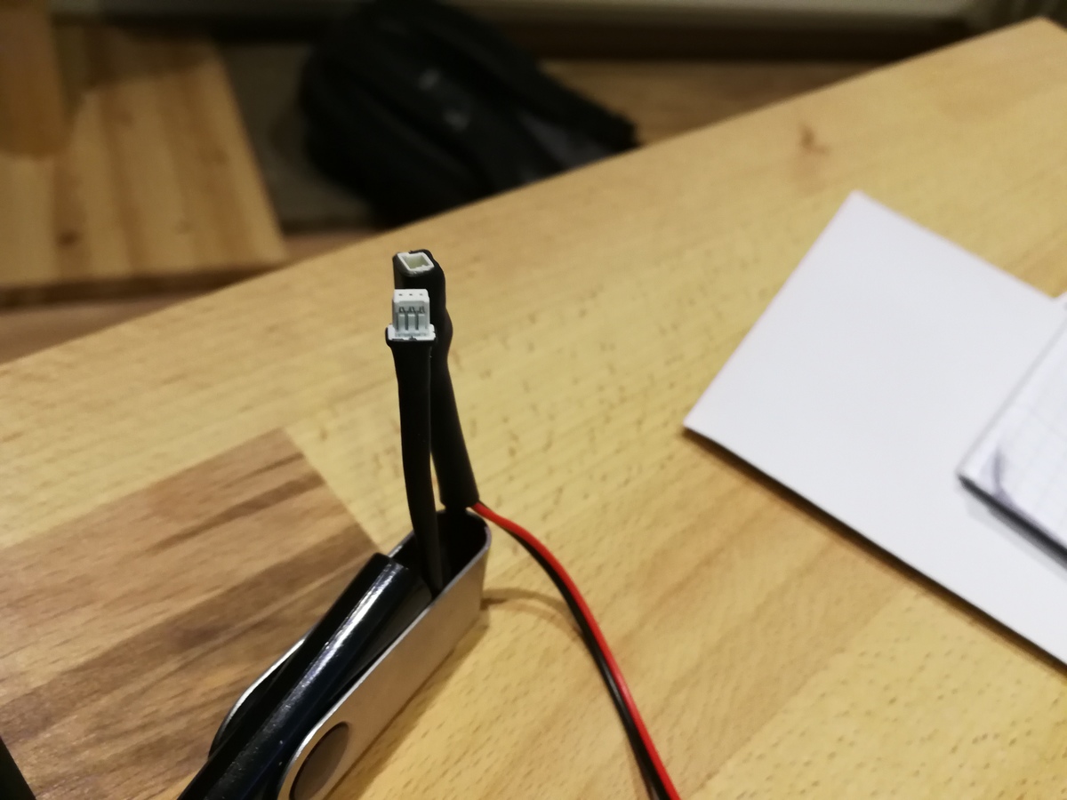

Was sind das für Stecker?
Gast #5750058
habe hier einen Stecker und eine Buchse von einem Kabel. Ich würde gerne
das Kabel nachbauen, weiß aber nicht um was für ein Stecker bzw. eine
Buchse es sich handelt?
Was für eine Grimp-Zange benötige ich denn dafür?
Kann mir jemand helfen?
Viele Dank schon jetzt im Voraus und Grüße...

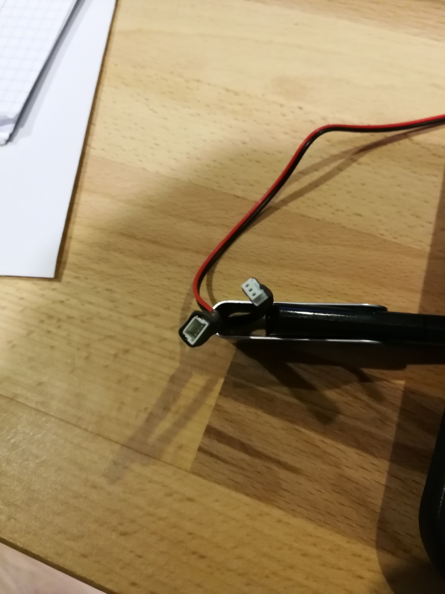

Timmo H. schrieb:
> Könnte JST PH sein
Nein, PH hat quadratische Stifte und ist deutlich größer.
Das hier sieht nach rechteckigen Stiften (2. Bild!) und einem kleineren
Rastermaß als 2mm aus.
Ich tippe auf Molex Picoblade. Das wird gerne für irgendwelche kleinen
Akkus etc. verwendet.
Hier mal ein Vergleichsbild einiger Steckervarianten:
https://static.rcgroups.net/forums/attachments/6/9/1/2/6/a4299114-113-4%20JST%20%20Plugs.jpg
