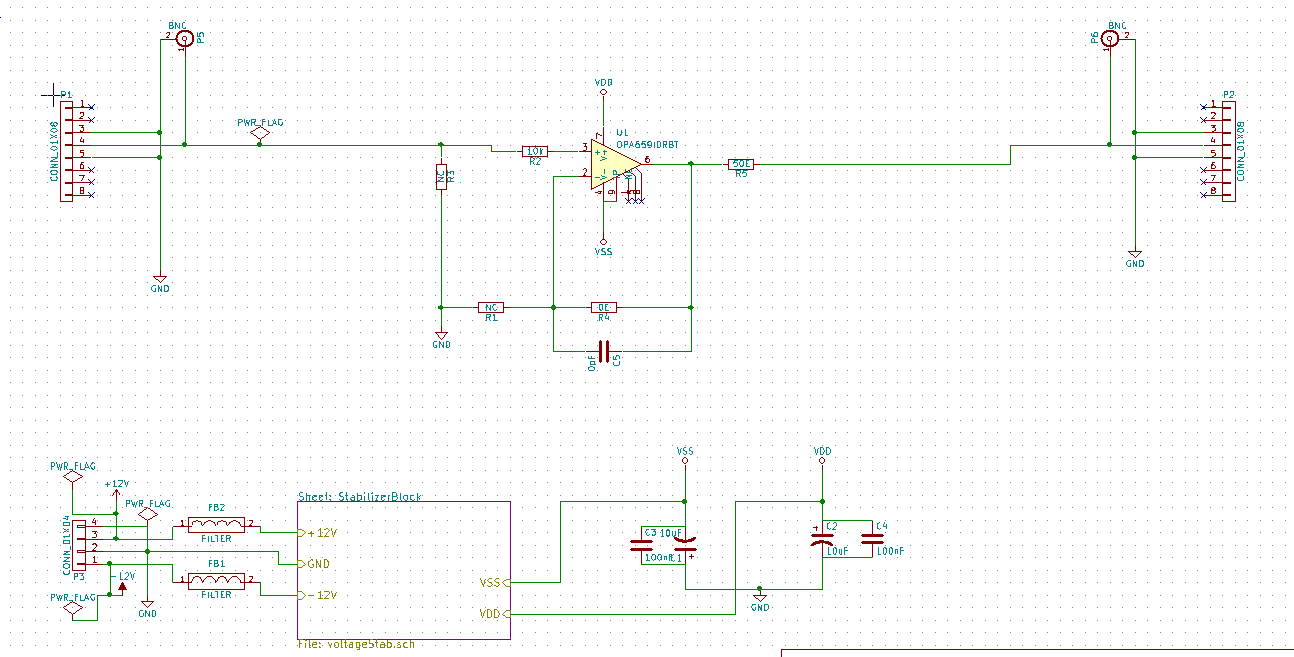

Im Anhang habe ich ein Bild des Schemas des aufgebauten
Impedanzwandlers. Ich verwende dazu den Operationsverstärker OPA659IDRBT
(http://www.ti.com/lit/ds/symlink/opa659.pdf)  von Ti. Ich versorge
diesen mit +/-5V Dc. Im Schema ist dies mit 12V und -12V angegeben. Tut
mir Leid ist etwas verwirrend. Die whitebox voltagestab.sch verbindet
die +12V (+5V) auf VDD und -12V (-5V).

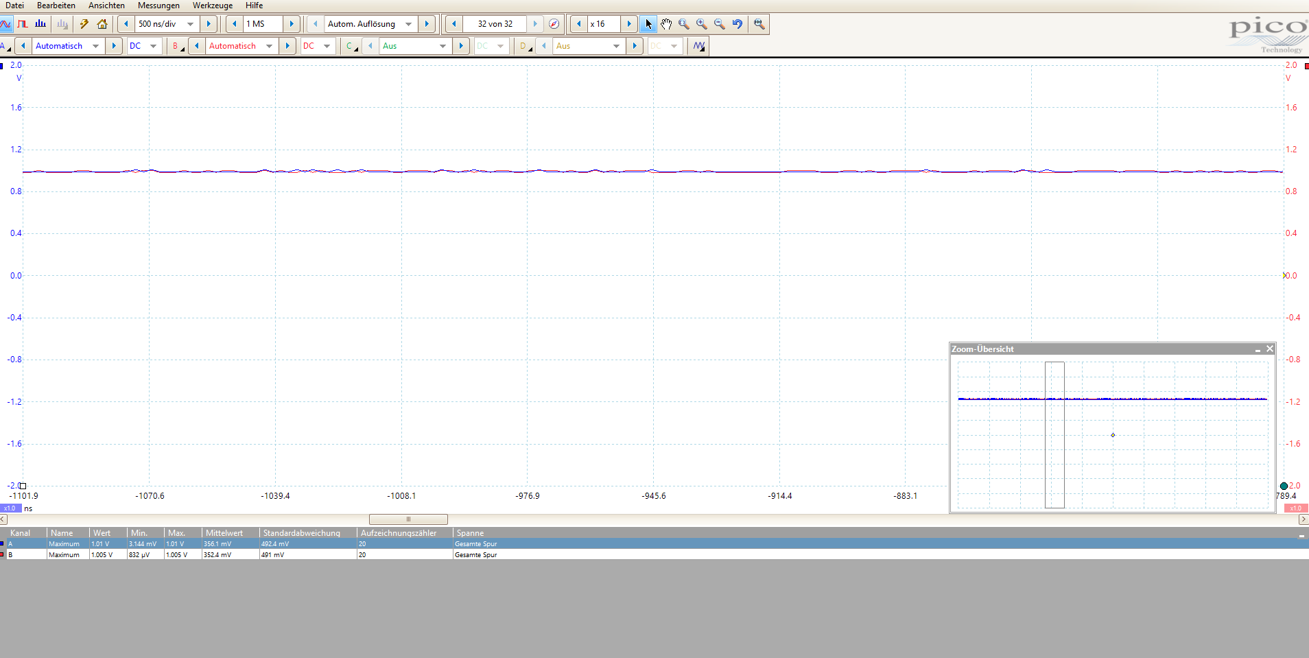

Nun zu meiner Frage: Ich lege mit einem FuG ein potential an Ue des
Opamps an und messe die Ausgangsspannung, sowie auch das angelegte
Signal mit einem Oszi. Die Verstärkung beträgt 1 deshalb R4=0 Ohm. Bis
ca. 3V herrscht dasselbe Potential, bei höheren Spannungen driffted die
Ausgangsspannung weg höher als Eingangspannung. Zwischen 3 und 4V ist
sie tiefer las die Eingangsspannung. Kann mir jemand diesen vorgang
erklären? Im Anhang habe ich zwei Bilder die dies aufzeigen. Kanal A
(blau) Eingang, Kanal B(rot) Ausgang.
Es ist mir bewusst das ich wohl grundlegend was falsch verstanden habe;(
Ich hoffe ich bekomme eine gute Antwort und bedanke mich fürs lesen.

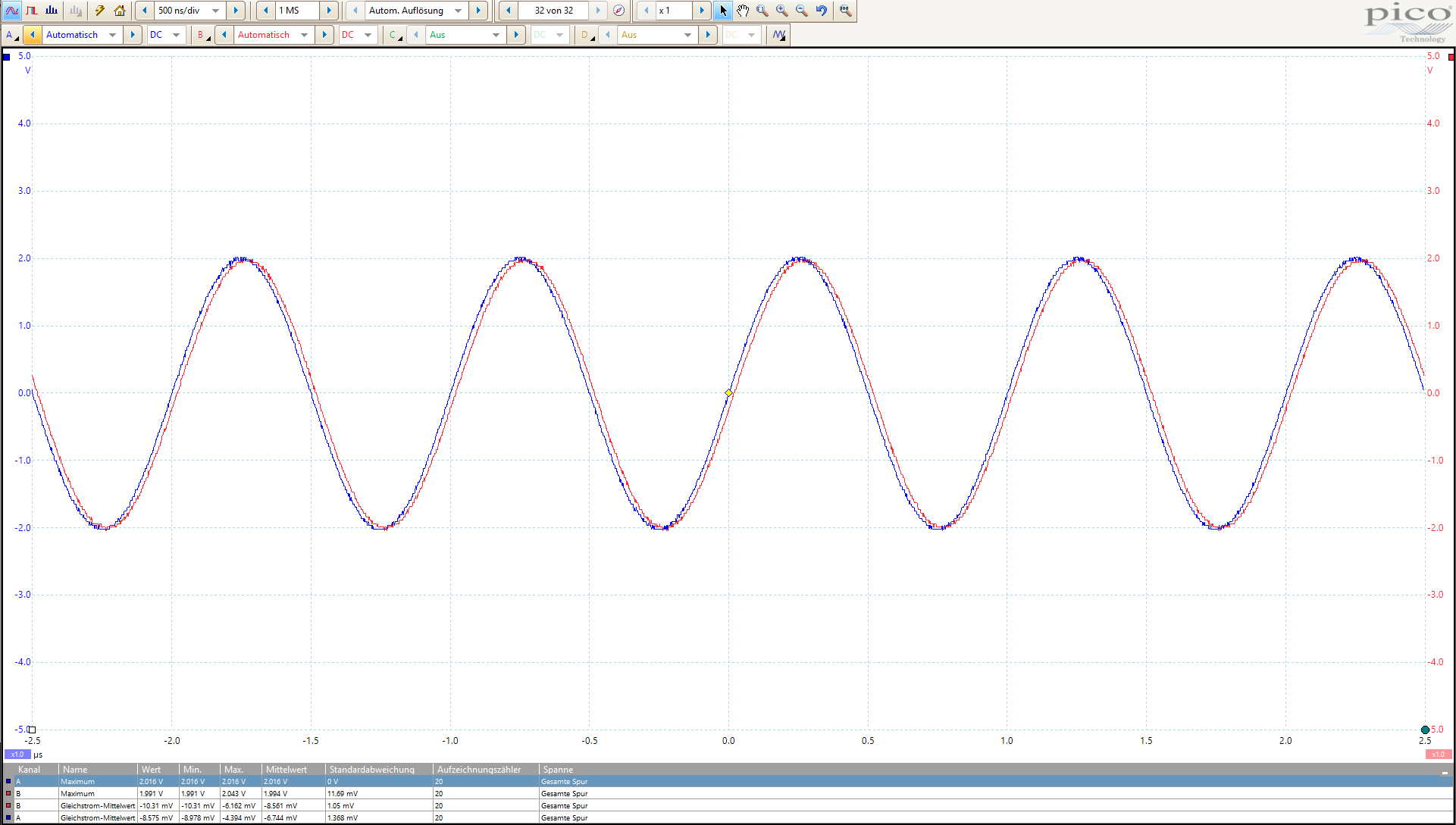

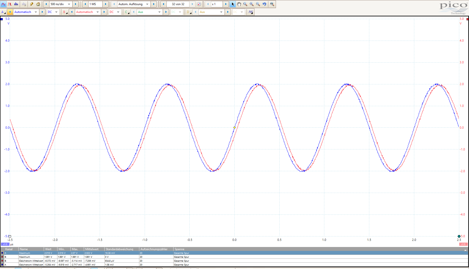

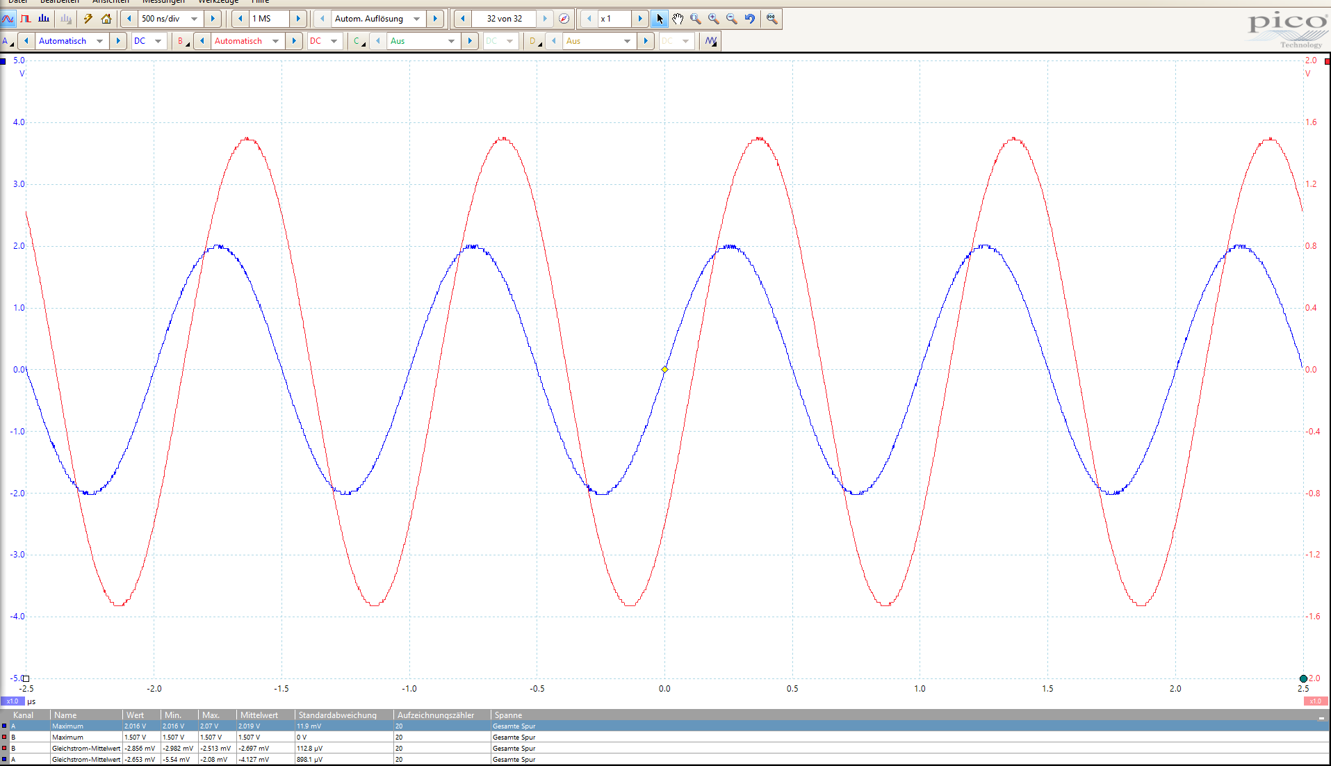

Im Anhang habe ich drei Messungen(R2=10k/20k/100k Ohm). Mit einem Wert
von 100k Ohm habe ich eine negative Phasenverschiebung und eine 0.5V
tiefere Ausgangspannung als am Eingang (2V). Bild Ue=2,R2=100kOhm
Mit 20 kOhm habe ich dieselbe Eingangspannung wie die Ausgangspannung
(was ich ja bei einem gain von 1 möchte), jedoch auch eine kleine
Phasenverschiebung von ~ -10 grad. Bild Ue=2,R2=20kOhm
Mit 10 kOhm is Ue=Ua und die Phasenverschiebung ist minim. Bild Ue=2,
R2=10kOhm.

Wenn Du den OPA659IDRBT wirklich mit +/-12V betrieben hast, dann hast Du
ihn gekillt. Was sagt denn das Datenblatt dazu?
7.1 AbsoluteMaximumRatings
Power Supply Voltage VS+to VS–  ±6.5V
alex.meier.wicki@gmail.com schrieb:
> Ich versorge

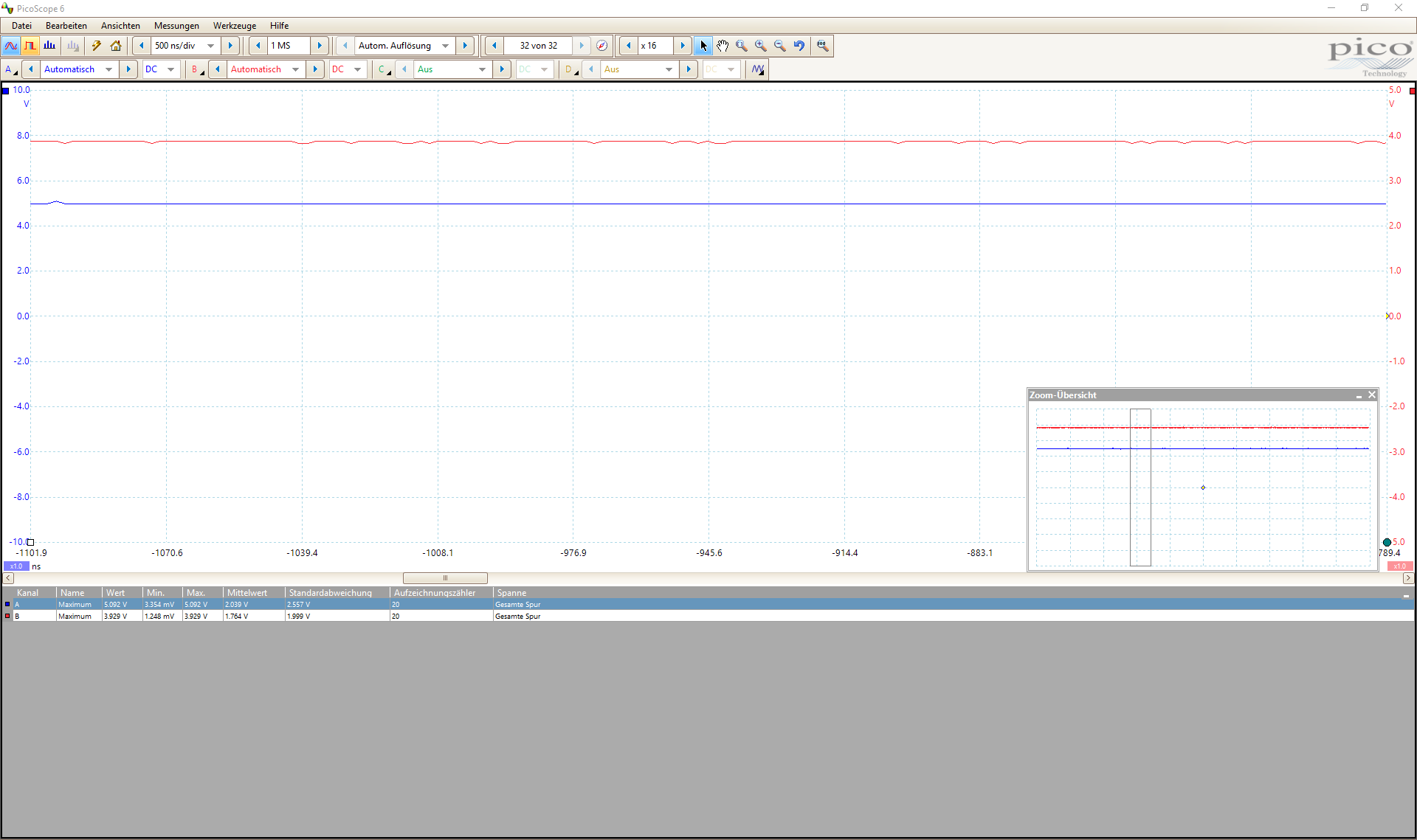

Im Bild "Vf_Ue_5V.PNG" "PicoSope 6" sehe ich einen Spannungsbereich von
-10 V bis + 10 V. Die blaue Linie steht auf + 5 V. Die rote Linie ist
was? Der Output des OPV? Sie steht kurz vor + 8V.
Der blaue Kanal hat seine Skala (2V/div) auf der linken Seite, der rote
(1V/div) auf der rechten. Demnach beträgt die Ausgangsspannung nur knapp
4V.
Besser wäre es sicher gewesen, die V/div nicht automatisch einstellen zu
lassen, sondern beide manuell auf gleiche 2V/div zu festzulegen, damit
die beiden Signale leichter verglichen werden können.
Dieser Widerstand bildet zusammen mit der Eingangskapazität des Opamp
einen Tiefpass, der das Signal verfälscht. Hier scheint die effektive
Eingangskapazität etwa 1,5pF zu betragen, was zusammen mit R2=100kΩ bei
1MHz zu einer Veringerung der Amplitude auf etwa 75% und zu einer
Phasenverschiebung von etwa -40° führt.
Nimm für R2 also einen kleinen Wert, oder lass ihn ganz weg.
> Kann mir dafür jemand eine Erklärung geben?:)Was ich mir vorstellen
> kann: Der winzige Strom der in den Opamp fliesst ist konstant wenn ich
> nun den Widerstand erhöhe ist ja der Spannungsabfall über R2 einfach
> grösser. Das mit der Phasenverschiebung sehe ich nicht so ein.
Das Datenblatt kann Dir das erklären.
Input Impedance
Input impedance,differential      10 hoch 12 Ohm // 1,0 pF
Input impedance,common-mode       10 hoch 12 Ohm // 2,5 pF
Dann rechne doch mal die Grenzfrequenzen aus die Du am Pin 3 bei den
verschiedenen Werten von R2 erhältst.
