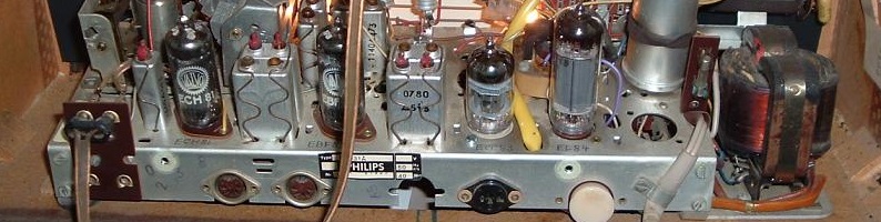

von oldeurope O. (Gast)
von Röhry (Gast)
So sah die aus.
Röhry schrieb:
> So sah die aus.
Nun ja, wenn sie jetzt nicht mehr drin ist,
kann es an ihr ja nicht liegen.
LG
old.
von Röhry (Gast)
Die ist mittlerweile wieder eingebaut. Hatte sie nur zwecks Reinigung
der Stifte ausgebaut.

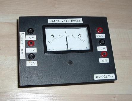

Michael U. schrieb:
> Der Sekundärkreis wird auf
> Null-Durchgang abgeglichen, dazu nahm man früher ein Meßgerät mit
> Nullpunkt in der Mitte.
Genau so. Anbei ein Bild von meinem Ratiovoltmeter.
Vorher misst man aber erstmal statisch. Offensichtlich ist
Röhry(Gast) ja nicht mal bereit mit dem DMM an g1 der EL
zu messen. Also was soll das hier?
LG
old.

Alleinstehenden Sender abstimmen.
Ratiovoltmeter anklemmen.
Durchstimmen und schauen ob der Ausschlag nach
rechts und links gleich ist.
Wenn ja, ist alles in Ordnung.
Wenn nein, den Ratiokreis nachstimmen.
Wenn das nicht hinhaut, ZF wobbeln oder
mit wechselseitiger Bedämpfung abgleichen.
LG
old.

Röhry schrieb:
> Das werde ich mal ausprobieren! Danke für den Tipp.
Schaltplan vom Ratio-Voltmeter und wie man das anklemmt
soweit klar?
LG
old.

> Aber der FM-ZF-Teil sollte tabu sein!
Traust Du denn wenigstens einem begabten Bastler den von mir
oben beschriebenen Symmetrieabgleich des Ratiodetektors
mit dem Ratiovoltmeter zu?
LG
old.
https://www.mikrocontroller.net/attachment/393993/Ratiovoltmeter_Forum.JPG
