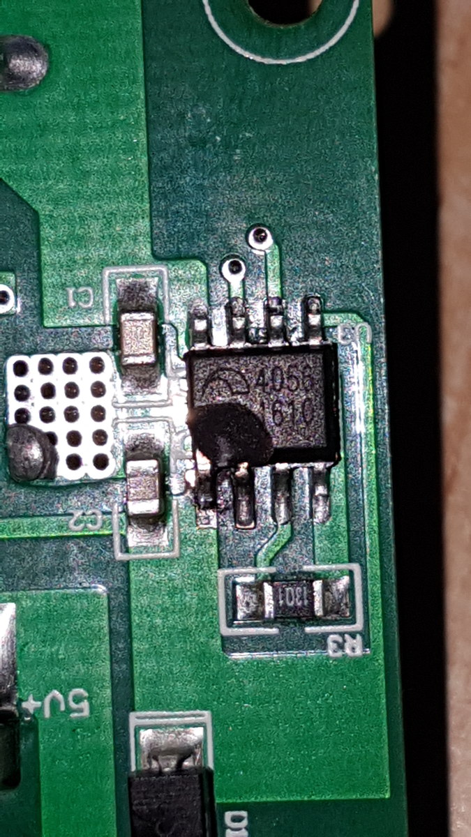

Hallo. Ich biete um Hilfe bei der Identifizierung. Es ist denke ich ein
Baterieladekontroller. Die Taschenlampe hat jemand mit mit Spannung
höher als 5 Volt geladen und das Teil ist durch. Sie lässt sich nicht
mehr laden, aber funktionieren tut sie. Leider finde ich nichts im
Internet. Die Zahlen auf dem SMD bringen mich nicht weiter. Auf der
Platine steht Bezeichnung "u". Ich hoffe mir kann jemand helfen und
danke im Voraus.

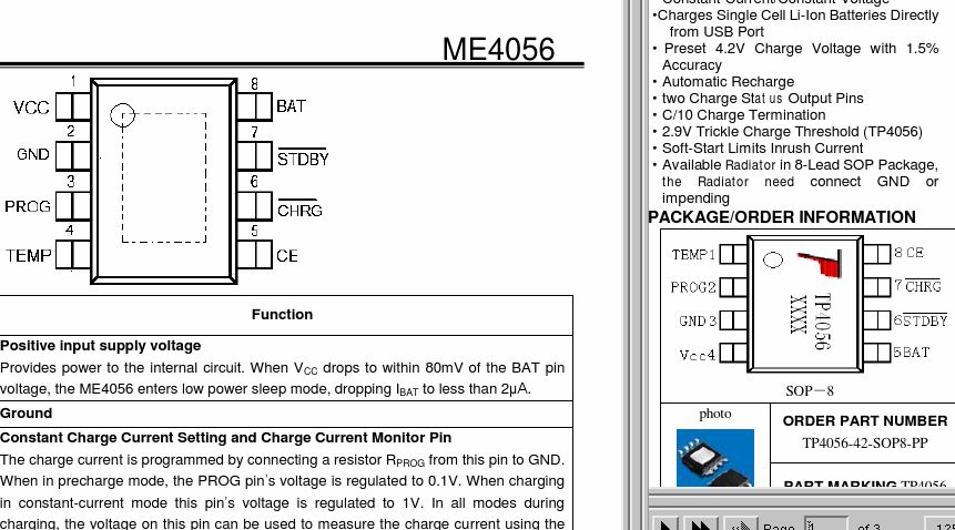

LI-ION charge schrieb:
> sollte ein LTC4056 sein
Seit wann ist der Bogen das Firmenlogo von LT
und seit wann sind LT-Bausteine nicht mit LT gestempelt ?
Wenn du EIN MAL ins Datenblatt des LT4059 geguckt hättest,
https://www.analog.com/media/en/technical-documentation/data-sheets/405642f.pdf
hättest du lesen können, daß der LTG5 gestempelt ist
und in einem SOT23-8 wäre, nicht dem abgebildeten SOP8-PP.
Aber lieber eine Trollantwort zur Verwirrung absondern...

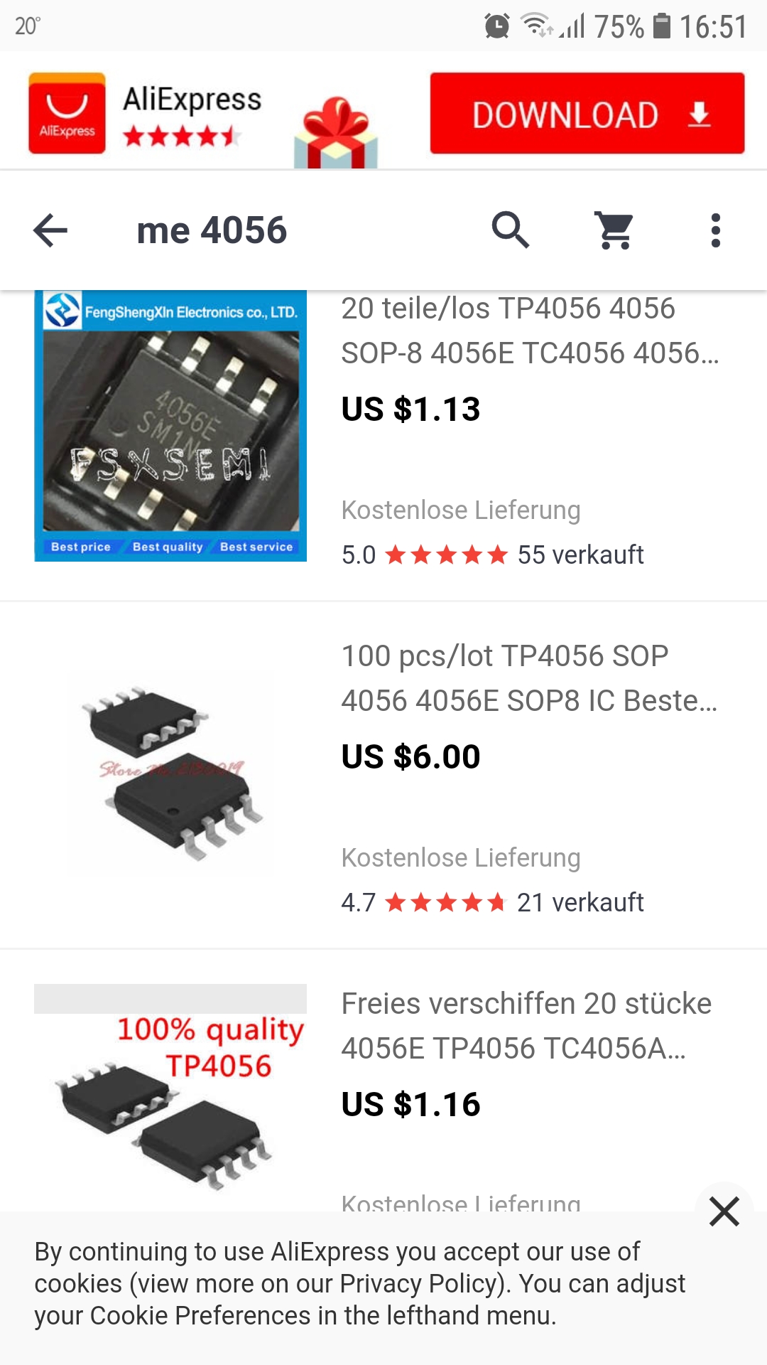

Das Problem hat "hinz" gelöst: Der von ihm gepostete Link zum
Chinahändler zeigt auf passende ICs. Bestellen, Warten, Einlöten und
hoffentlich alles wieder gut.
